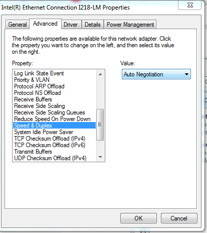

ARJ Skrevet 19. juni 2015 Del Skrevet 19. juni 2015 Powerline er avhengig av at bl.a jording er bra.. Funker vrap på gamle anlegg og bra på nye.. Men kan variere med kurser etc også. Gamle huset 400 mbit. Nye huset 5.. Tipper det er dårlig hos deg så skip det. Sjekk nettkortinnstiillingene dine at det står på auto eller 100/1000 full duplex og ikke bare halv duplex Lenke til kommentar https://www.diskusjon.no/topic/1671347-lav-nedlastning-p%C3%A5-kun-denne-pcen/#findComment-22593340
Ciggy Skrevet 20. juni 2015 Forfatter Del Skrevet 20. juni 2015 Nå er jeg hos en kompis som har 100mb ned og opp. 10mb ned viser speedtest... Powerline er avhengig av at bl.a jording er bra..Funker vrap på gamle anlegg og bra på nye.. Men kan variere med kurser etc også.Gamle huset 400 mbit. Nye huset 5..Tipper det er dårlig hos deg så skip det. Sjekk nettkortinnstiillingene dine at det står på auto eller 100/1000 full duplex og ikke bare halv duplex Hvordan sjekker man dette? Lenke til kommentar https://www.diskusjon.no/topic/1671347-lav-nedlastning-p%C3%A5-kun-denne-pcen/#findComment-22594494
ARJ Skrevet 21. juni 2015 Del Skrevet 21. juni 2015 Nå er jeg hos en kompis som har 100mb ned og opp. 10mb ned viser speedtest... Powerline er avhengig av at bl.a jording er bra.. Funker vrap på gamle anlegg og bra på nye.. Men kan variere med kurser etc også. Gamle huset 400 mbit. Nye huset 5.. Tipper det er dårlig hos deg så skip det. Sjekk nettkortinnstiillingene dine at det står på auto eller 100/1000 full duplex og ikke bare halv duplex Hvordan sjekker man dette? Åpne nettverkskortet ditt som om du skal endre ip. Velg selve nettverkskortet ditt. velg konfigurer - avansert og nede i nedtrekkslista der så kan du se / endre settings: Lenke til kommentar https://www.diskusjon.no/topic/1671347-lav-nedlastning-p%C3%A5-kun-denne-pcen/#findComment-22594955
Ciggy Skrevet 21. juni 2015 Forfatter Del Skrevet 21. juni 2015 Nå er jeg hos en kompis som har 100mb ned og opp. 10mb ned viser speedtest... Powerline er avhengig av at bl.a jording er bra.. Funker vrap på gamle anlegg og bra på nye.. Men kan variere med kurser etc også. Gamle huset 400 mbit. Nye huset 5.. Tipper det er dårlig hos deg så skip det. Sjekk nettkortinnstiillingene dine at det står på auto eller 100/1000 full duplex og ikke bare halv duplex Hvordan sjekker man dette? Åpne nettverkskortet ditt som om du skal endre ip. Velg selve nettverkskortet ditt. velg konfigurer - avansert og nede i nedtrekkslista der så kan du se / endre settings: Den står på auto. Lenke til kommentar https://www.diskusjon.no/topic/1671347-lav-nedlastning-p%C3%A5-kun-denne-pcen/#findComment-22595103
