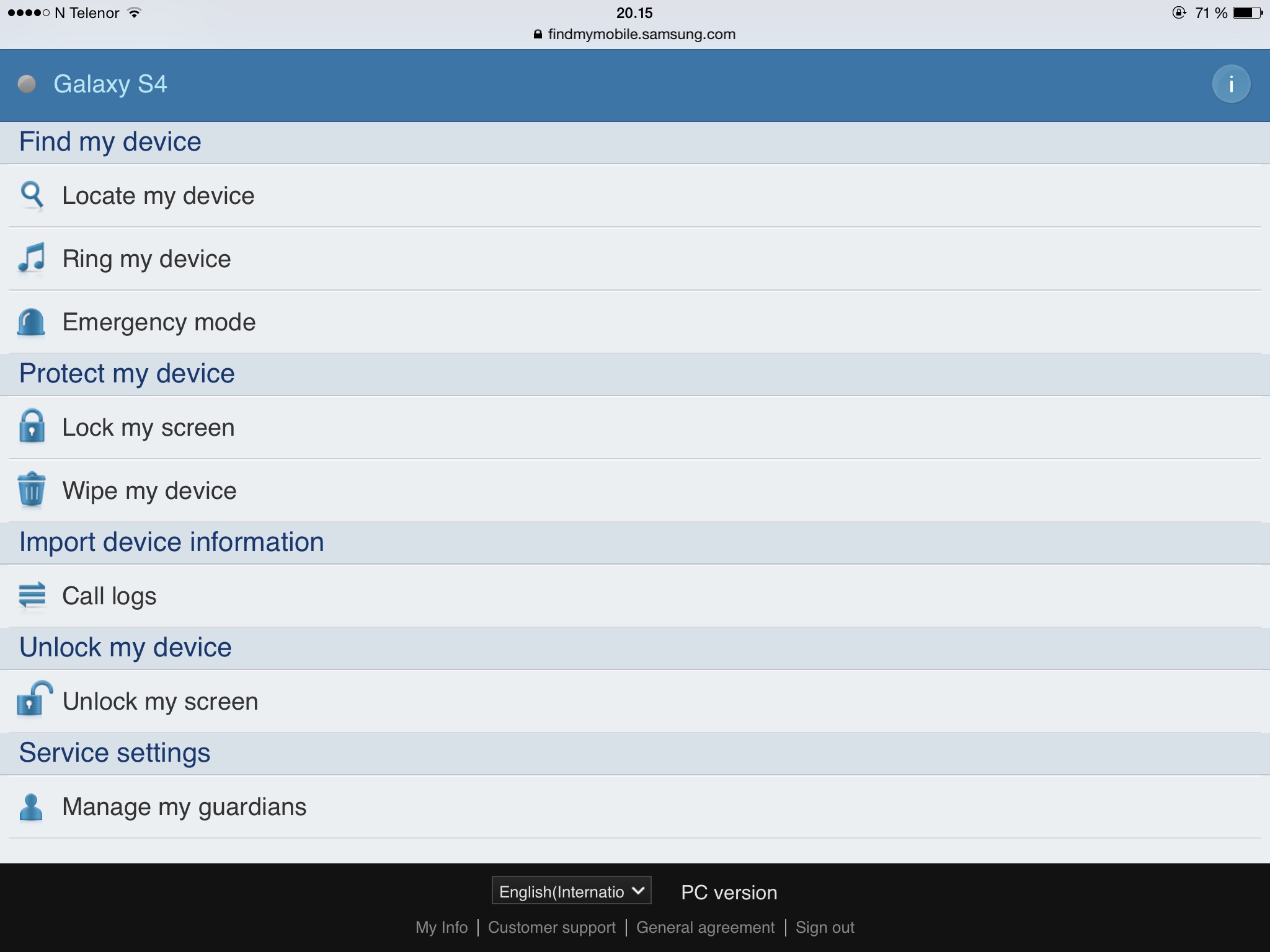

Xantix Skrevet 10. juni 2015 Del Skrevet 10. juni 2015 Hei Jeg prøver å tilbakestille pinkoden til min galaxy s4 med google sin ADM (android device manager). Når jeg logger meg inn har jeg tre valg, "Ring", "Lås" og "Slett". Jeg får konktakt med mobilen min men når jeg skriver inn ny pinkode så får jeg opp "Siden google har bekreftet at en skjermlås allerede er angitt, er ikke passordet du skrev inn nødvendig". Dermed får jeg ikke tilbakestilt pinkoden. Er dette noe som ikke er støttet av S4? Jeg får låst mobilen med ADM, men får ikke låst den opp med den koden jeg skrev inn. Den krever opprinnelige kode. Skjermen er bare helt svart med en hengelås og ikke noe felt å skrive på. Jeg bare tester ut, men det vil si at dersom jeg faktisk hadde glemt koden min så ville ikke dette ha fungert. Noen som har fått dette til å fungere på en galaxy S4? X Lenke til kommentar

Xantix Skrevet 10. juni 2015 Forfatter Del Skrevet 10. juni 2015 Det er skjerm pin / passord / mønster jeg snakker om. Jeg har nærmest fått bekreftet at dette er android 5.0 problem. Fikk en venn til å teste det ut på sin samsung s3 som kjører android 4.4.2 og samsung nettbrett med android 4.4.2 og han fikk låst opp via ADM ved å taste inn nytt passord og overskrive det gamle uten problemer. Android 5.0 der i mot nekter å overskrive gjeldende passord så jeg regner med at dette med tiden også blir fikset for android 5.0 eller høyere. Uansett er det tryggeste å kjøre findmyphone også da den fint klarer å låse opp mine enheter med android 5.0. Har lest litt på nettet og andre også opplever at det sluttet å fungere etter at de oppdatert android fra 4.4.2 til 5.0. Så for dere som har samsung installer findmyphone så er dere sikre på å kunne få tilgang dersom dere glemmer pin/passord/mønster. ADM er ikke til å stole på ved android oppdatering Lenke til kommentar

Syar-2003 Skrevet 11. juni 2015 Del Skrevet 11. juni 2015 (endret) Samsung har et eget opplegg under Samsung Account services , har du prøvd det ? Dems heter også findmymobile Endret 11. juni 2015 av syar2003 Lenke til kommentar
