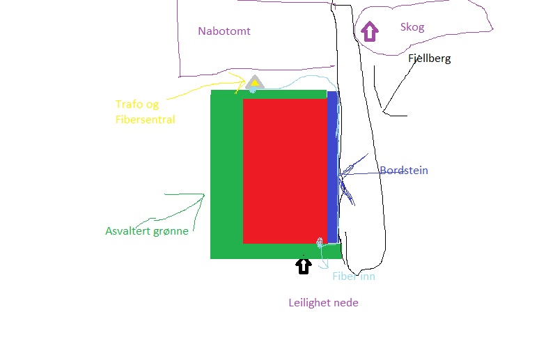

galaxee Skrevet 10. juni 2015 Del Skrevet 10. juni 2015 (endret) Hei. Skal legge fiberrør inn på nye leilighet nede (4 leiligheter,2 nede,2 oppe) men så er problemet at 25M er greit å grave, men dem sier den må ligge 30cm minimum? Hva er % for at det overlever frost/kondens osv? 20% 99% 2% ? sjansespill dette så. Det var pga fuktighet/frost vistnok.det er sånn svart shit under borsteinene som drenerer vannet.. Så er spørsmålet... vil fiberen tåle å ligge under matta eller må det gjøres 100% ? Alså opp med borsteiner,grave litt å leggge den under svarte matta? Det store problemet er at leiger å husvert påstår er innlagt når kjøpte det,men det stemmer ikke.. Da er vel kobberlinjer han mener.. og nå er eg på påkoblingslista så høyt at enten denne uka så skulle se på det,men eg måtte føre kabelrør frem... eller vente 1-2mnd til... (Og sikkert betale konsulent time) Asvaltskjæring er beste,men er vel dyreste også regner jeg med? isåfall hadde dem spart 30m av 55m. Men dette godtar aldri huseier.. og det store problemet er at leilighetene oppe er privat eid.. Er snakk om 5Meter ca om måtte sjært i asvalt.. Spørsmålet mitt er enkelt: Vil det funke å legge eksempel hageslange utenpå røret under steinene eller er det bare ulempe? eksempel isolasjon til vannrør osv? (Og ja...Alt er nedgravd ellers kunne det vært lagt i strømstolper osv..) Hva er pris på 5M sjære? hadde dem tenkt,hadde dem sett ny sentral med husveggen å ført kun fiberkabel videre. Eg finner ikke andre løsninger. Så takker for alle tips Laget et bilde så illustrerer leiligheten(e) : Edit: Litt mer info + 1 1 1 1 inlegg Endret 10. juni 2015 av galaxee Lenke til kommentar https://www.diskusjon.no/topic/1670121-graving-av-fiber-r%C3%B8r-minimum-30cm-g%C3%A5r-det-med-mindre/
ARJ Skrevet 10. juni 2015 Del Skrevet 10. juni 2015 fiberrørene er rimelig robuste. Tror jeg har lagt mine på alt mellom 15-40 cm, men mesteparten ligger nok mellom 15 og 25cm nede. Måtte tilogmed klamre noen utenpå en vegg på grunn av støpt dekke på deler av tomta mi. Lenke til kommentar https://www.diskusjon.no/topic/1670121-graving-av-fiber-r%C3%B8r-minimum-30cm-g%C3%A5r-det-med-mindre/#findComment-22573800
galaxee Skrevet 12. juni 2015 Forfatter Del Skrevet 12. juni 2015 (endret) Ble så avansert at huseier legger inn i alle leiligheter å betaler Edit: går høyspenningskabler 10-15cm under jorden med koblingsboksen... Så det måtte gjøres av innleide folk (Slipper betale selv) Edit2: Veggen kunne gjøre her også,men problemer kunne oppstå pga sollys (Sikkert pga solen påvirker lyset i fiberen eller varme (?) gjennom oransje røret) Endret 12. juni 2015 av galaxee Lenke til kommentar https://www.diskusjon.no/topic/1670121-graving-av-fiber-r%C3%B8r-minimum-30cm-g%C3%A5r-det-med-mindre/#findComment-22578848
War Skrevet 12. juni 2015 Del Skrevet 12. juni 2015 På vegger dekker man med stål-halvrør. Lenke til kommentar https://www.diskusjon.no/topic/1670121-graving-av-fiber-r%C3%B8r-minimum-30cm-g%C3%A5r-det-med-mindre/#findComment-22579121
galaxee Skrevet 22. juni 2015 Forfatter Del Skrevet 22. juni 2015 Fikk beskjed å male den Fiber-røret om den skulle på veggen... ingenting snakk om "stål-halvrør" Skulle komme fredag,idag ikke tid.... Når spurte hvor lang tid tok fra dag 1: "Ikke peiling" når spurte 4-8-12-16 uker leveringstid. Første gang bestiller noe,når får tjenesten? "IKKE PEILING" Hahahaha,aldri hørt firma så sier slikt.. Først må legge inn rør selv...enten 50M rundt.. og huseier og bredbåndselskapet er ikke enig,først alle boligene,så ta på egen regning. Alternativt 2: kutte asvalt 2M og 15M. Hva er billigest? lappe avsalt kutting så koster 1000kr å lappe eller 30M ekstra fiber lende +++ ? Er bare forvirra så bestiller ADSL heller å driter i GET TV... Lenke til kommentar https://www.diskusjon.no/topic/1670121-graving-av-fiber-r%C3%B8r-minimum-30cm-g%C3%A5r-det-med-mindre/#findComment-22597019
Eivor Skrevet 12. juli 2015 Del Skrevet 12. juli 2015 Vi fikk det lagt helt inn til husveggen. Dybda var de ikke så veldig bekymra for, vi har endel fjell med et tynt jordlag over, men det gikk helt greit, sa de. Lenke til kommentar https://www.diskusjon.no/topic/1670121-graving-av-fiber-r%C3%B8r-minimum-30cm-g%C3%A5r-det-med-mindre/#findComment-22629633
