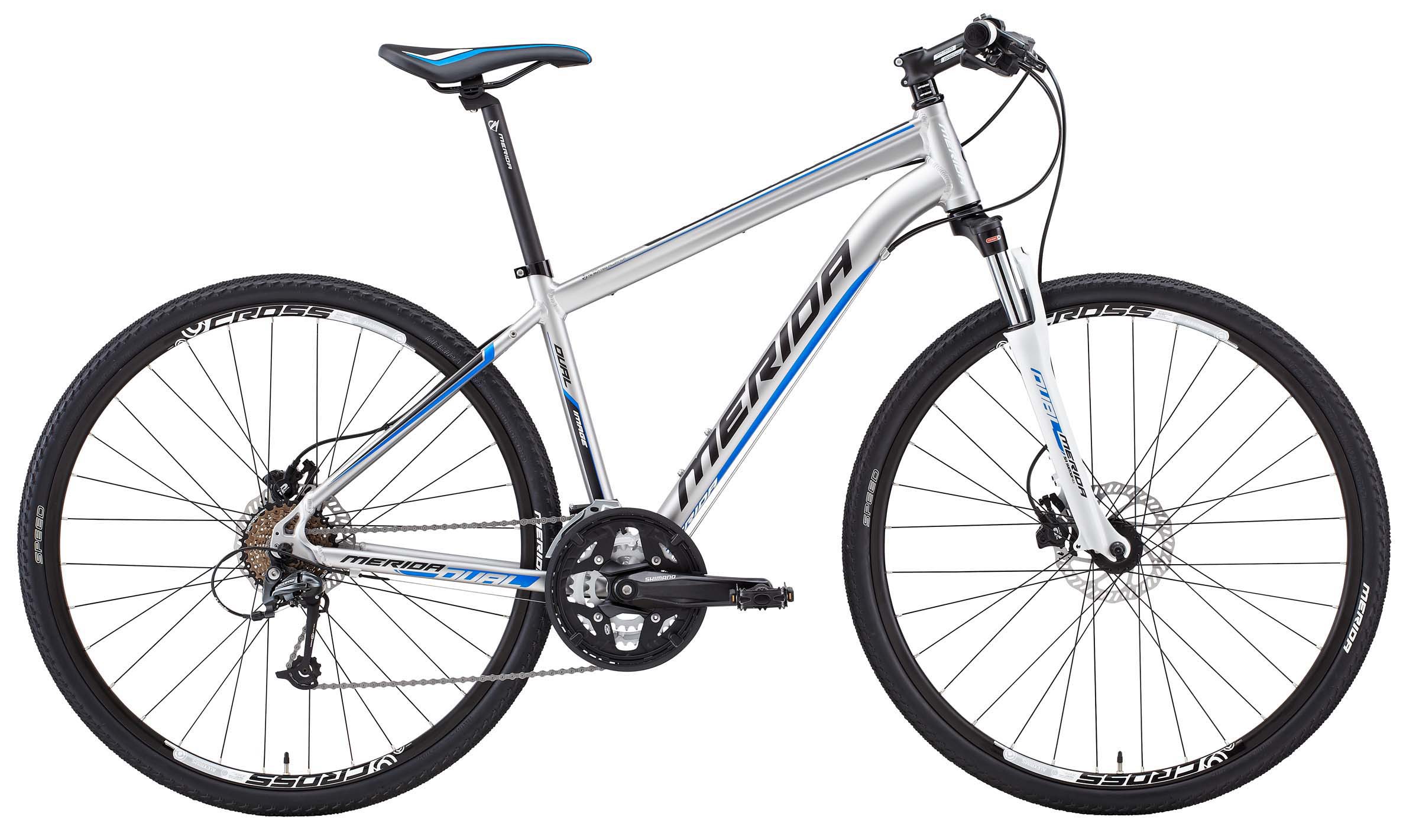

Wuldig Skrevet 30. mai 2015 Del Skrevet 30. mai 2015 Hei har en Merida sykkel med dempere og har tenkt å starte å sykle litt i fjellet. Vet at det beste har vært en terrengsykkel, men lurer om det går bra å bruke denne eller om dekkene kommer til å bli ødelagt. Er ikke snakk om de bratteste bakkene, men kan være noen steiner osv som kanskje kan ødelegge dekkene på sykkelen? Noen som har erfaring med sykling i fjellet som kan komme med noen tips? Lenke til kommentar
sverreb Skrevet 30. mai 2015 Del Skrevet 30. mai 2015 Steinete terreng sliter naturligvis mer på dekkene, og lite egnede dekk betyr dårligere grep og større risiko for pungtering. Har du med deg lappesaker for både slange og dekk kommer du deg sikkert hjem om uhellet skulle være ute, men det er ikke nødendigvis det mest behagelige utstyrsvalget. Du må gjerne ha ganske høyt trykk for å unngå å slå gjennom til felgene på disse dekkene, det gir en lite behagelig tur. Dekk med større volum kan brukes med lavere trykk som gir mer behagelig og tryggere fremkommelighet over ulendt terreng. (Og faktisk også lavere rullemotstand) Lenke til kommentar
Wuldig Skrevet 31. mai 2015 Forfatter Del Skrevet 31. mai 2015 Steinete terreng sliter naturligvis mer på dekkene, og lite egnede dekk betyr dårligere grep og større risiko for pungtering. Har du med deg lappesaker for både slange og dekk kommer du deg sikkert hjem om uhellet skulle være ute, men det er ikke nødendigvis det mest behagelige utstyrsvalget. Du må gjerne ha ganske høyt trykk for å unngå å slå gjennom til felgene på disse dekkene, det gir en lite behagelig tur. Dekk med større volum kan brukes med lavere trykk som gir mer behagelig og tryggere fremkommelighet over ulendt terreng. (Og faktisk også lavere rullemotstand) Kan ikke så mye om trykk, men er det snakk om dempegaffelen eller luft i dekkene? Lenke til kommentar
sverreb Skrevet 1. juni 2015 Del Skrevet 1. juni 2015 Kan ikke så mye om trykk, men er det snakk om dempegaffelen eller luft i dekkene? Det er snakk om dekktrykk. Lenke til kommentar
