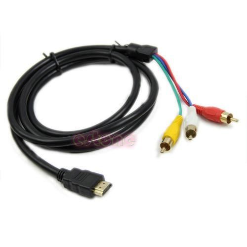

HDMI RCA kabel
Hva skal den brukes til? Kan da ikke fungere, hvis det ikke er en helt spesiell "utenom standarder"-løsning.
Har en sånn dingeboms som bare har SCART, så har jeg SCART til AV/RCA adapter...så tenkte jeg å bruke sånn kabel til å koble den til i tven min

Glem det. Scart er et analogt signal mens HDMI er digitalt. Skal du koble dette sammen trenger du en aktiv "boks" som gjør om fra analogt til digitalt. Har du ikke AV/RCA-inngang på TV? Hva slags TV er det snakk om?

Det er snakk om en sånn Pioneer på 50/60 tommer fra 2009. Den vil rett og slett ikke funke med AV...

Hvis det ikke fungerer med en kobling som skulle fungere, så vil det i hvertfall ikke fungere med en kobling som ikke kan fungere...
Hvis det er problemer med en scart til RCA-adapter så tipper jeg du har samme problem som mange andre har hatt. Er dette en adapter uten in/out-velger? Kanskje fulgt med PS eller videokamera? I såfall er det feil signalretning.

Har faktisk en in/out-velger...valgte selvfølgelig out, men ikke noe signal å få. Lurer på om det er tven...

Har du prøvd å sette bryteren på in? Har vært borti adaptere som var koblet slik. Enten er det feil eller så tenkte de inn til adapteren...
Hvis du mistenker TV-en som problemet: Du er sikker på at du har valgt riktig inngang? Prøvd å kryssjekke? Prøv å koble dette utstyret på en annen TV og/eller prøve en annen enhet (f.eks. DVD-spiller eller videokamera med RCA-kabel) til denne TV-en.
