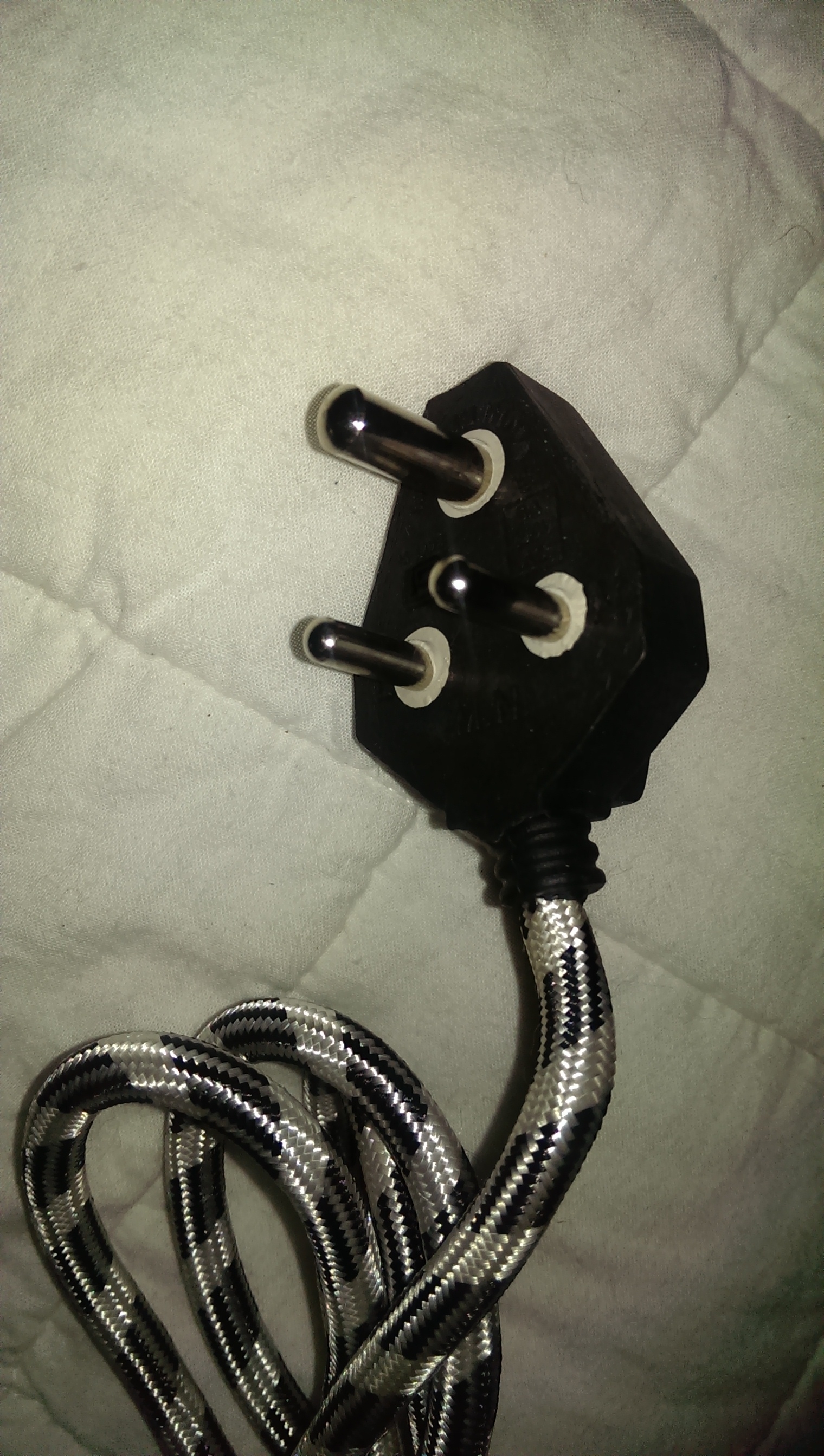

Underkiller Skrevet 22. mai 2015 Del Skrevet 22. mai 2015 Jeg kjøpte en vare på ebay, og når jeg fikk den viser det seg at den har 3 pin connection og ikke norsk 2 pin system. Hva må jeg gjøre for å kunne bruke den i norge? Omformer? omså hvilken? Please help!Bilde: http://bildeopplaster.no/89u Lenke til kommentar
Mr D Skrevet 22. mai 2015 Del Skrevet 22. mai 2015 Hadde aldri koblet noe jallating fra ebay rett på strømnettet. Men hvis du tør å prøve, så spørs det hva apparatet er bygger for? 110V eller 220V. Kjenner ikke støpselet, hvor er den beregnet på å brukes? Hva slags produkt, noe som bruker mye strøm siden det ser ut til å være litt kraftig kabel? Lenke til kommentar

Mr D Skrevet 22. mai 2015 Del Skrevet 22. mai 2015 Som sagt, jeg hadde aldri kjøpt eller koblet til noe slikt. Hvis du tar sjansen, så er det bare å klippe av pluggen og sette på norsk jordet støpsel. Lenke til kommentar
k-orm Skrevet 22. mai 2015 Del Skrevet 22. mai 2015 Stainless steel body Durable non-stick coating Thermostatically controlled Moulded plug (ISI power cord) Bakelite handle Reliable heating coil 230V AC 50 HZ 875 watt 230V, 50Hz. Da er det bare å klippe av den pluggen som er på ledningen og kople på et slik støpsel: http://www.clasohlson.com/no/St%C3%B8psel-med-jord/22-1887 Lenke til kommentar

Complexity Skrevet 22. mai 2015 Del Skrevet 22. mai 2015 Takk for svar begge 2 Så det er bedre å kappe av ledningen å koble til en sånn clas ohlson dings en å bruke en omformer? Bare å klippe å koble opp den nye pluggen. Veldig enkelt. Lenke til kommentar

Hårek Skrevet 23. mai 2015 Del Skrevet 23. mai 2015 Der tror jeg du har funnet noe som har lite med problemstillingen å gjøre. Hvis du ser på bildet i førsteposten så ser du sikkert at det adapteret har helt motsatt bruksområde. Lenke til kommentar
Mr D Skrevet 23. mai 2015 Del Skrevet 23. mai 2015 Du får ikke tak i egnet adapter i Norge. Da må du kjøpe noe på ebay, og får enda en mulig brannkilde. får man ikke? http://www.clasohlson.com/no/SKROSS-World-Adapter-Pro-reiseadapter/36-4798 I hvertfall ikke med den. Hvordan får du støpselet på bildet i første post inn i denne adapteren hvor det er en vanlig jordet kontakt? Hadde det gått, hadde jo det passet rett i veggen. Dette er en reiseadapter som gjør at man kan bruke sine "norske" apparater i de fleste stikkontaker rundt i verden. Det TS trenger er motsatt. Lenke til kommentar
RRhoads Skrevet 23. mai 2015 Del Skrevet 23. mai 2015 Takk for svar begge 2 Så det er bedre å kappe av ledningen å koble til en sånn clas ohlson dings en å bruke en omformer? Ja, det er faktisk tryggere. Du får bedre kontakt når du skrur ledningene fast i klemmene på støpselet enn å bruke en adapter. 1 Lenke til kommentar
AndersT2 Skrevet 21. juni 2015 Del Skrevet 21. juni 2015 Det eneste som du bør tenke på når du kapper og setter på støpsel er om lederene er tykke nok. Hvis de er veldig tynne så ville jeg kastet hele greia. Har sett videoer av folk som har fått kabel som er 0.5mm, men sammenlignet med normal 0,5mm leder så har de vært veldig mye tynnere. Med nesten 900 watt så bør lederen (selve kobberet) være ca 1,5-2mm i diameter på minimummet. Og når du tar av plasten rundt lederen, så vil du se at den består av veldig mange tynne kobberledere. Ta da å vri disse rundt hverandre slik at de blir tvunnet, og skaper en hardere flate for skruene å feste seg i. Egentlig er det krav til at det settes på en endehylse, en metall kappe som holder trådene i lederen sammen skikkelig. Men dette har ikke normale folk. Så tvinn så hard du får til. Og ikke ta av plasten lengre enn det som trengs, maks 0.5 cm. Kobberleder før tvinning: http://www.elektroimportoren.no/pictures/1097361.jpg Kobberleder etter tvinning: http://www.sparelys.no/components/com_virtuemart/shop_image/product/Str__mkabel_2x10_4d7f1c526c80c.jpg Og det siste som er viktig, men de aller fleste, selv utdannede elektrikere slurver med, er at jordingen skal være den lengste lederen, slik at denne ryker sist hvis kabelen blir nappet ut av støpslet. Jorden er normalt gul og grønn i fargen, og den eneste lederen du trenger å tenke på hvor skal i støpslet. De 2 andre er ikke viktig hvilken pinne de havner på. Lenke til kommentar
