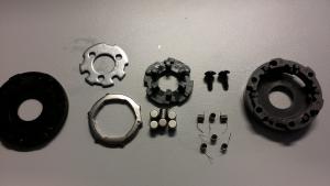

Jeg har en Shimano baitrunner 6000RA som slet med at bøyla ikke gikk over når jeg kasta og skulle til å sveive igjen. Når jeg først demontarte snella gjorde jeg litt service på den også, oljet in mekanismen osv.

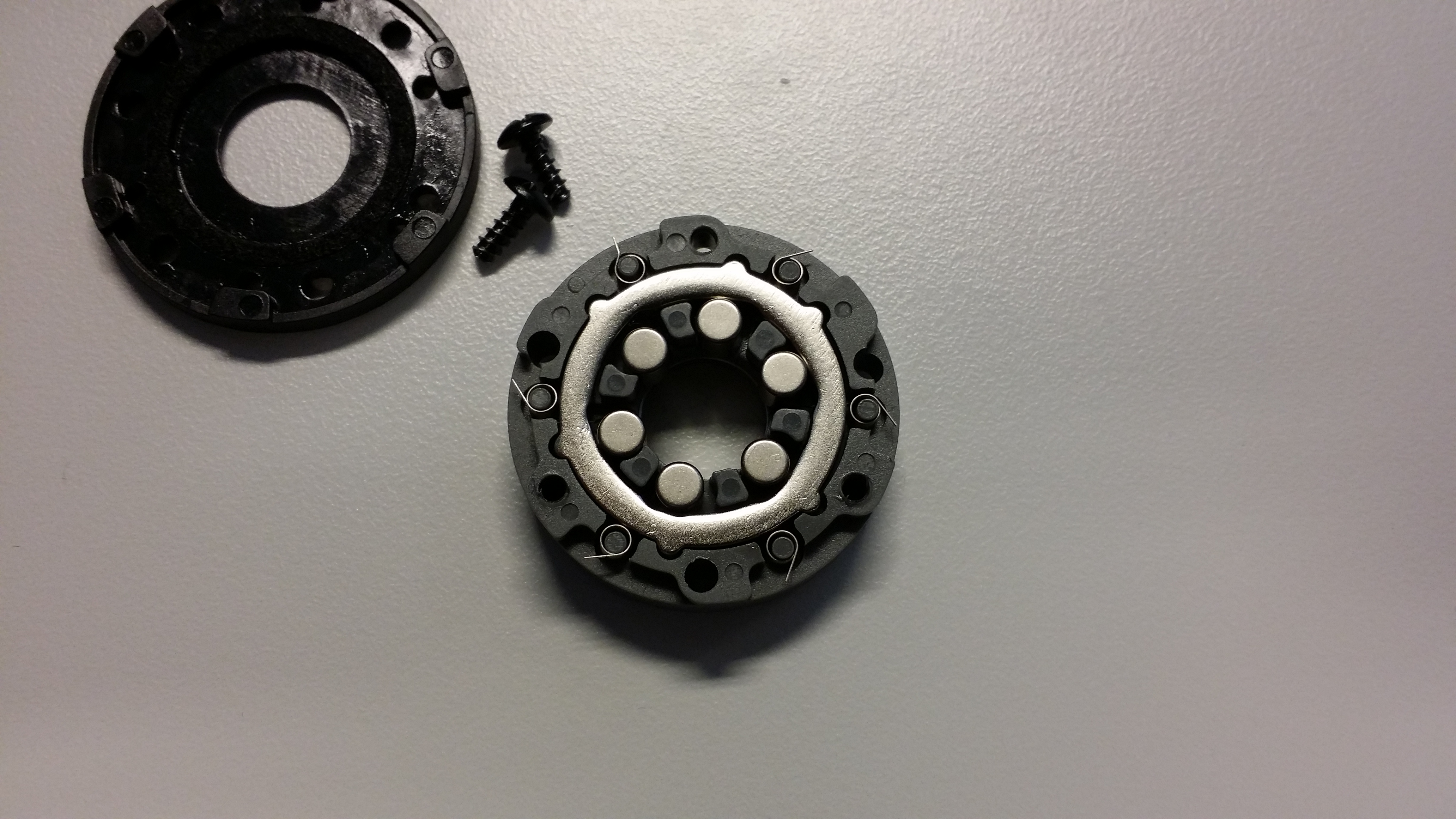

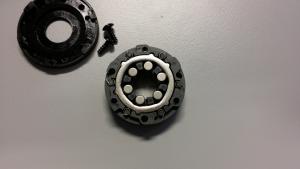

Etter jeg fiksa det, fungerer ikke anti revers mekanismen, altså bryteren for at snella ikke kan sveives begge veier. Jeg har prøvd 3-4 ganger med plasseringen av mekanismen, men antirevers bryteren fungerer ikke. Jeg prøvde å finne skjema for hvordan det skal sitte sammen, men fant ikke inne i selve anti revers mekanismen.
Noen som har erfaring med denne mekanismen evt. kan fortelle meg hvordan jeg skal få snella til å kun rotere 1 vei?
Legger ved bilder av mekanismen.
Er forsovet også litt usikker på om det faktisk er anti revers mekanismen, og at ikke den sitter inne i snellehuset?
