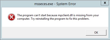

J@9 Skrevet 19. mai 2015 Forfatter Del Skrevet 19. mai 2015 (endret) Nettverket skal det ikke være noe feil med Tror det er den der jeg testet sist, men den ville ikke oppdatere seg.. Windows Update stod å lastet og lastet. Avinstallerte den, og da begynte jeg å få feilmeldinger om MSE.. Men det ble jo avinstallert før jeg la inn den der. Så jeg prøvde å bytte igjen, da gikk plutselig MSE inn som End Point Security. Og prøvde jeg da å avinstallere fra programmer og funksjoner, så fikk jeg bare beskjed om at systemet trengte restart før jeg kunne gjøre noe.. og restart hjalp ikke Så har kjørt microsoft fixit nå, og denne fikk avinstallert det som var igjen av MSE og endpoint.. Men får fremdeles en feil ved oppstart.. så er nok igjen en register nøkkel eller noe. *edit* Her er feilmeldinga jeg får ved hver oppstart Endret 19. mai 2015 av J@9 Lenke til kommentar
