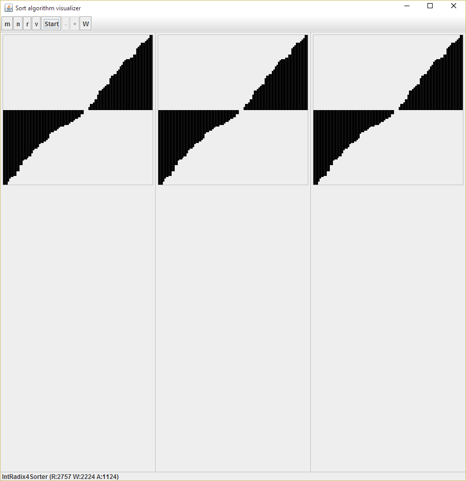

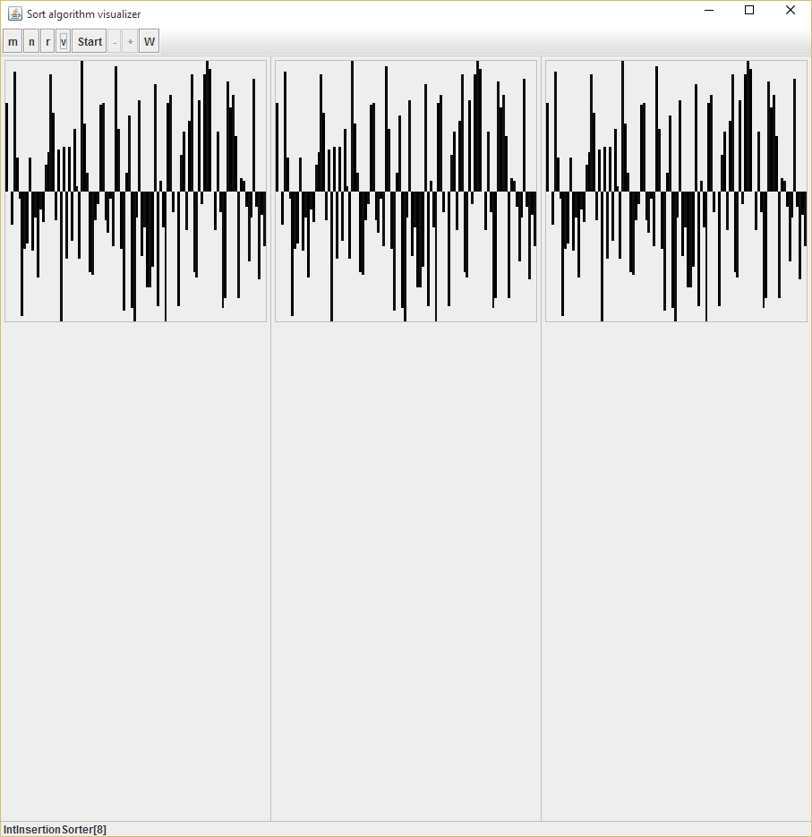

I mangel av idéer på hvordan jeg kan øke hastigheten til radix-algoritmen ved bruk av flere tråder, har jeg lagt til funksjonalitet i programmet slik at det er mulig å få en visuell sammenligning av sorteringsalgoritmene. Hvis noen er interessert, ligger programmet vedlagt. OBS: Jeg er ikke en GUI-designer, så programmet er ikke veldig brukervennlig... bare spør om det skulle være noe!
Hvordan kjøre programmet:
- endre navnet til 'SortTester.jar' (er ikke lov til å laste opp .jar-filer her...)
- kjør kommandoen 'java -jar SortTester.jar -g'
Noen tips:
- vinduet som dukker opp har fire knapper for oppsett før sorteringen starter:
  - 'm' gir deg mulighet til å velge hvilke algoritmer du vil teste (bare skriv inn deler av navnet på algoritmene, adskilt med mellomrom, f.eks. vil 'quick' matche 'IntQuickSorter'). Det er mulig å dele opp elementene som skal sorteres i blokker på X antall elementer, slik at hver blokk sorteres separat med algoritmen du velger for deretter å 'merges' etterpå, dette gjøres ved å skrive inn 'bX:' foran navnet på algoritmen (f.eks. vil 'b8:ins' resultere i at IntInsertSorter sorterer 8 og 8 elementer før disse blokkene merges)
  - 'n' gir deg mulighet til å oppgi hvor mange elementer som skal sorteres
  - 'r' gir deg mulighet til å si hvor tilfeldige verdiene som skal sorteres skal være, 0 er ikke tilfeldig i det hele tatt (gir deg en ferdig sortert liste), mens 100 gir en liste hvor alle tallene er tilfeldig trukket
  - 'v' gir deg mulighet til å si hvilket tallområde tallene som genereres skal være i, du må her oppgi dette på formatet 'min..max' der 'min' og 'max' kan være heltall, 'n' (for hvor mange tall som genereres) og de regneoperasjonene +, -, *, /
- når sorteringen starter kan du senke og øke hastigheten ved å trykke '-'- og '+'-knappene, og velge om du vil vise lese-operasjoner eller ikke ved å trykke 'W'/'RW'-knappen

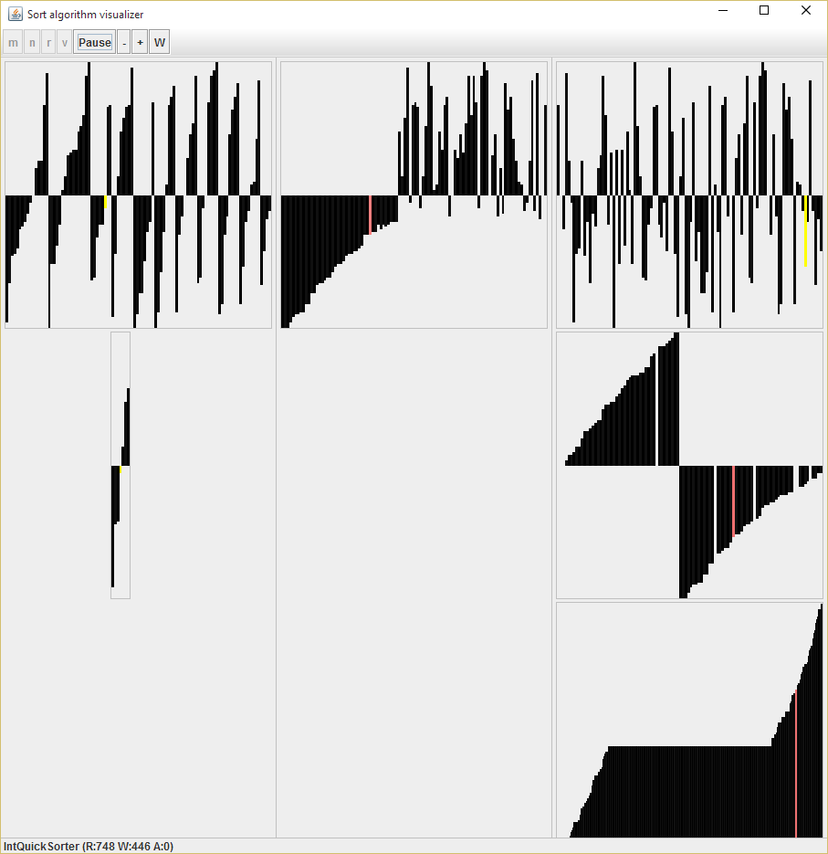

Når sorteringen er i gang, vises verdiene som søylediagram (svarte), leseoperasjoner er gule og skriveoperasjoner er røde. Hvis algoritmene allokerer ekstra minne (f.eks. ved 'merging') vises dette som søylediagram under (det øverste diagrammet er alltid den listen med tall som sorteres, og der resultatet vil havne)
Her er noen eksempler på hvordan ting ser ut:
Edit: Har gjort noen endringer på programmet:
- lagt til flere sorteringsalgoritmer (bubble sort, cycle sort, "dobbel" selection sort og heap sort)
- fikset radix sort slik at den takler negative tall (algoritmen kommer opprinnelig fra UiO (INF2440), og taklet ikke negative tall slik den ble levert derfra)
- genereringen av tilfeldige tall endret, slik at 'randomness' sier hvor mye hvert tall kan avvike fra standard verdi, isteden for å si ca. hvor mange tall som blir tilfeldig generert
