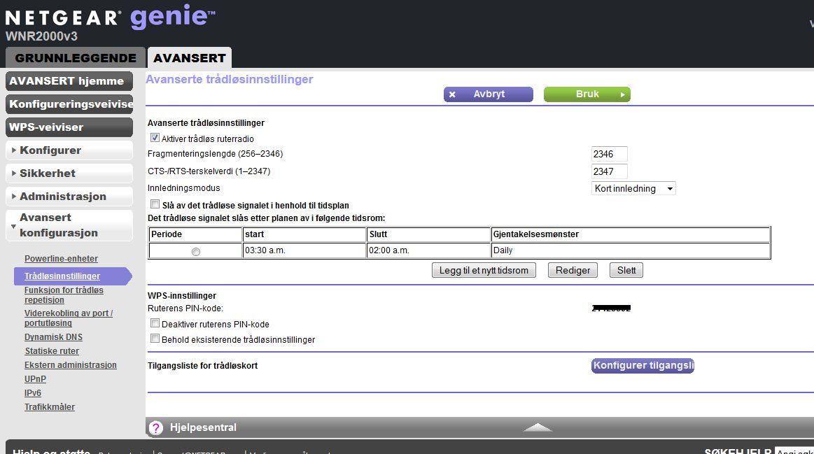

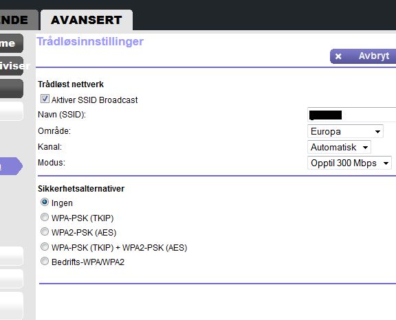

Delvis Skrevet 6. mai 2015 Del Skrevet 6. mai 2015 (endret) Har holdt på plyndre i timevis med dette. Får ikke trådløs tilgang. Alt ser ut til å fungere, og med kablet fungerer internett som før gjennom samme ruteren.( Netgear WNR2000v3 ) Har hatt det trådløse signalet deaktivert i par år, fordi jeg ikke bruker det. Nå aktiverte jeg det, for jeg skal teste det på en tlf. Trådløs lyser blått, og nettverket viser at det er tilgjengelig på både mobilen og en bærbar jeg har. Men når jeg velger det og skal koble til, kommer det bare beskjed "kan ikke koble til.. ". Opprettet også gjestenettverk uten sikring, men likt med den også.Noen som har formening hva som er feil? Legger et par bilder av innst. nedenfor om noe ser noe feil der. Spør gjerne om flere hvis det trengs. Begriper ikke hva som er feil. Endret 6. mai 2015 av Delvis Lenke til kommentar
ChrisCo Skrevet 6. mai 2015 Del Skrevet 6. mai 2015 Oppdater firmware på router og drivere på nettverkskortet i PCen... Kan ikke se noen årsak til at det ikke skal virke utifra bildene dine... Og skru av WPS - sikkerhetsrisiko! 1 Lenke til kommentar
Delvis Skrevet 6. mai 2015 Forfatter Del Skrevet 6. mai 2015 Oppdater firmware på router og drivere på nettverkskortet i PCen... Kan ikke se noen årsak til at det ikke skal virke utifra bildene dine... Og skru av WPS - sikkerhetsrisiko! Eh javel, mener du jeg bør hake av der det står "deaktiver ruterens pin kode" under "WPS-innstillinger"? Lenke til kommentar

Gjest Slettet-fsaSP0zV Skrevet 6. mai 2015 Del Skrevet 6. mai 2015 Slå av Auto på kanal. Ikke alle dingser som liker det. Bruk inSSIDer for å finne beste kanal. Gjør som nevnt over: Ta en full reset, oppgrader til nyeste SW, og sett opp på nytt. Lenke til kommentar
Delvis Skrevet 7. mai 2015 Forfatter Del Skrevet 7. mai 2015 (endret) Slå av Auto på kanal. Ikke alle dingser som liker det. Bruk inSSIDer for å finne beste kanal. Gjør som nevnt over: Ta en full reset, oppgrader til nyeste SW, og sett opp på nytt. Takk, det hjalp litt. Fungerer nå, men bare når jeg slår av sikkerhet til "ingen". Da får jeg tilgang med de andre dingsene, det gjorde jeg ikke før reseten. Men når sikkerhet er på, vil de ikke selv om jeg skriver inn riktig passord. Men en ting jeg fant ut nå, er at det er en fysisk knapp bak på ruteren til å slå av/på trådløs med. Den visste jeg ikke om. Så siden jeg bruker bare trådløs sjelden og lite, er det vel ikke så farlig? Tror ikke det er noen hackere rundt her, Bare få vanlige familiehus innen rekkevidde. Kan det skje noe egentlig? Den der inSSIDer fant ikke noenting på Pc.en sier den. Endret 7. mai 2015 av Delvis Lenke til kommentar

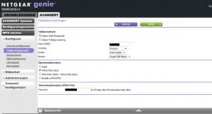

Delvis Skrevet 7. mai 2015 Forfatter Del Skrevet 7. mai 2015 Oppdatering: Har fått det til nå. Det ser ut som rekkefølge på tall og bokstaver i passordet har noe å si. Det forrige hadde jeg disse mixet, først en boks. dertter 2 tall, tre bokstaver og så to tall igjen.Nå laget jeg et passord med alle bokstaver først, og så alle tall etter der. Da virker det! og det virker på begge deler, og så linuxen. Javel, det var rare greier men ok. Lenke til kommentar
Gjest Slettet-fsaSP0zV Skrevet 7. mai 2015 Del Skrevet 7. mai 2015 (endret) Rekkefølgen på tegn har ikke betydning, forutsatt at det er gyldige tegn. Det er mange enheter som krever 8 tegn eller mer i en WPA-nøkkel, så det er nok heller her problemet ditt lå, siden du hadde 7 tegn tidligere. Hvor mange tegn har din nye WPA-nøkkel? Off topic: Det finnes, såvidt jeg vet (og jeg har søkt en del), ikke apper tilsvarende inSSIDer på hverken iOS eller Windows Phone. Ser ut til at det er kun Android av mobiler/tablets som har nok åpninger fra appene inn i OSet til at dette er mulig. Samt på nettbrett med Windows, da (ikke RT), som kjører samme inSSIDer som en PC. Endret 7. mai 2015 av Slettet-fsaSP0zV Lenke til kommentar
Delvis Skrevet 7. mai 2015 Forfatter Del Skrevet 7. mai 2015 (endret) Ok. Det var 8 tegn I den forrige og 9 I den nye, så da må de kreve 9 begge enheter da. Endret 7. mai 2015 av Delvis Lenke til kommentar
