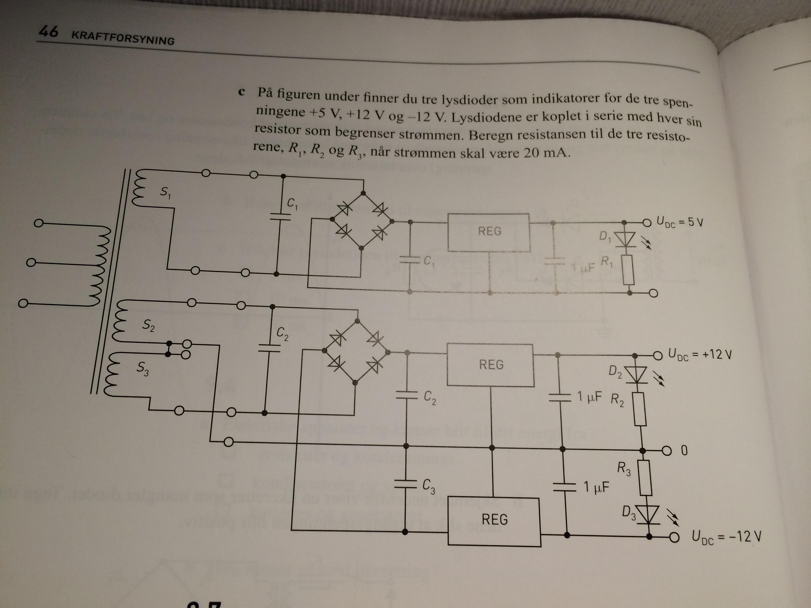

Du er inne på det, men det er to ting som er galt: du glemmer å ta høyde for spenningsfallet over lysdiodene, og du regner ut R2 og R3 galt. Hvis vi ser på R1 først: Spenningsfallet over den motstanden er chart?cht=tx&chl=5V - U_{\text{LED}}. Det er litt merkelig at chart?cht=tx&chl=U_{\text{LED}}, spenningen over lysdiodene, ikke er oppgitt her. Den spenningen vil nemlig variere fra LED til LED, og vil også variere med strømmen. En typisk verdi for en (rød) LED er 2V ved 20mA. Hvis vi bruker det her så får vi da at chart?cht=tx&chl=R_1 = \frac{5V - 2V}{0.020A} = 150 \Omega
Den andre feilen er at du sier at spenningsfallet over R2 og R3 er 24V, men det er det ikke. Vi vet at det er chart?cht=tx&chl=12V - U_{\text{LED}} på oversida av R2, og 0V under. Derfor er spenningsfallet over denne rett og slett bare chart?cht=tx&chl=12V - U_{\text{LED}}. På tilsvarende vis har vi over R3 at spenningen på oversiden av den er chart?cht=tx&chl=0V, og spenningen på den andre siden er chart?cht=tx&chl=-12V + U_{\text{LED}}. Spenningen over denne motstanden er altså chart?cht=tx&chl=0V - (-12V + U_{\text{LED}}) = 12V - U_{\text{LED}} (merk at dette er akkurat det samme som for R2!) :)
edit: Litt seint ute der ja. Hvis det er slik som Salt_Skin sier at dere forenkler og sier at det ikke er noe spenningsfall over lysdiodene så kan du ta bort chart?cht=tx&chl=U_{\text{LED}} i det jeg har skrevet over.
