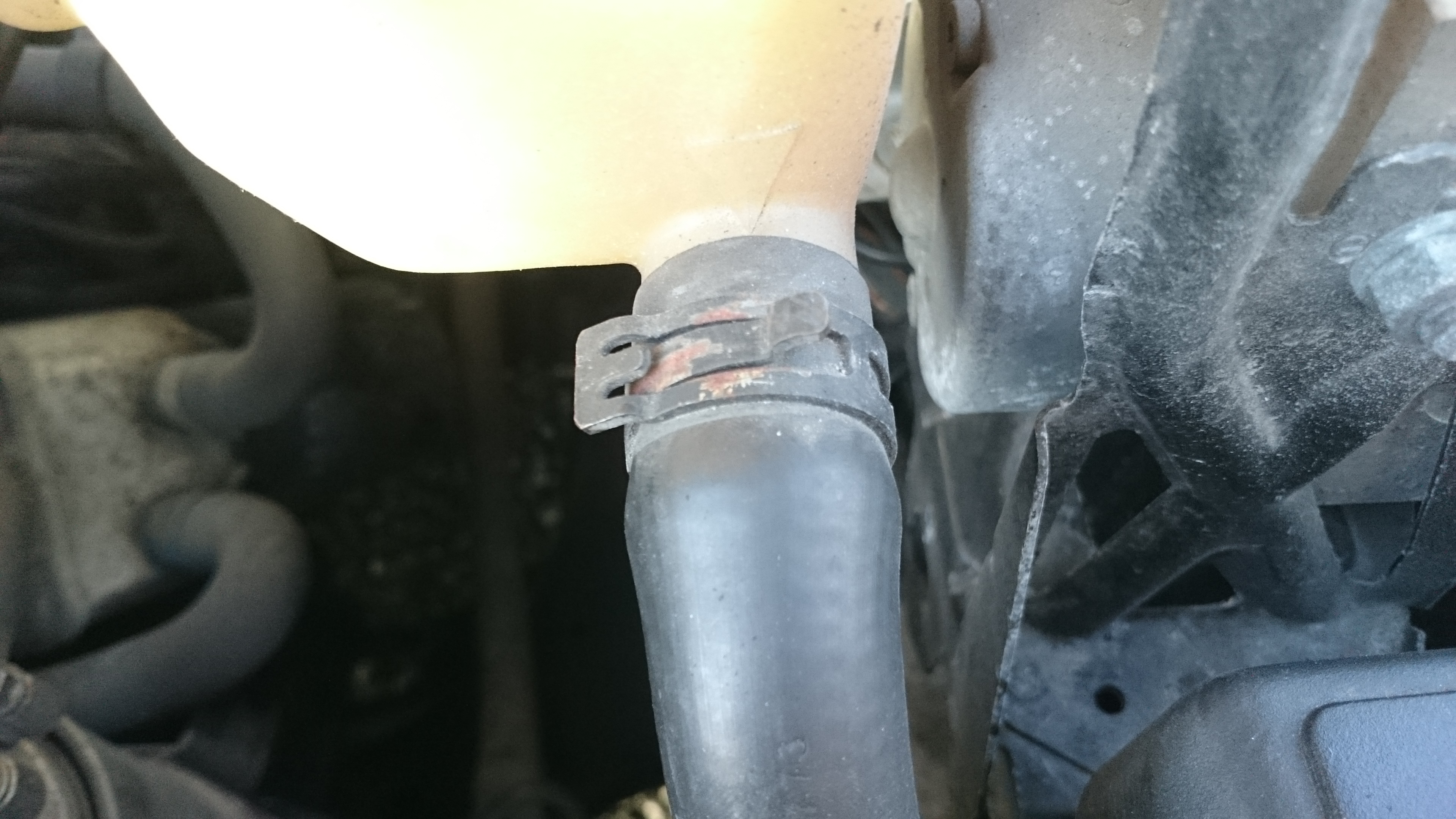

Jeg skal bytte en slange i motoren, men de klemmene har ingen skruer. Er det en metode for åpne disse, eller må jeg ha en spesiell tang? Bildet jeg legger ved er identisk med den jeg skal åpne, men får ikke tatt bilde pga det er så langt nede i motorrommet :)

Det finnes eget verktøy til disse, ja. Det kan gå med en nebbtang e.l., men hvis det er trangt ville jeg dratt på Biltema og skaffet meg rett verktøy.

Jeg kjenner godt til problemstillingen. Har ligget med hodet godt plantet ned i motorrom for å løsne disse klemmene. De er rimelig standhaftige greier. :)
Det beste du kan få tak i er en tang med forlenget vaier som passer til disse klemmene. Da kan du "fiske" på plass munnstykket rundt klemma og åpne den. Du trenger da ikke lirke og lure ned hendene og hele tanga ned i trange plasser. Du kan da også låse tanga og holde klemma åpen inntil du er ferdig.
Denne får du på Biltema og det er den tanga du trenger til disse klemmene:
http://www.biltema.no/no/Bil---MC/Verktoy-og-verkstedutstyr/Ovrig/Slangeklemmetang-med-vaier-2000018955/
