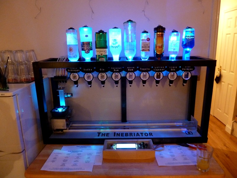

iam99pk Skrevet 23. april 2015 Rapporter Del Skrevet 23. april 2015 Hei! jeg fant en arduino cocktail machine igår på nette når jeg kjedet meg på skolen! og vi var to i klassen (meg og en annen) som ble VELDIG gira på å lage en slik selv! har ikke funnet noe son vi kan bygge den etter så vi må finne ut alt selv (det er jo litt mer stress men lærer jo mye mer av det), så lurte på om vi kunne få litt veiledning? tenkte alt blir styrt av en arduino mega 2560 det jeg har funnet ut til nå at vi trenger av det elektriske er: pumper (til blandevannet) stømforsyning arduino mega 2560 Hitachi HD44780 knapper til å velge drink og av og på bryter kabler motstanger (forskjelliger verdier) force-sensitive resistor (for å merke at glasset står på toppen) motor til å kjøre frem og tilbake, heise opp og ned glasset (tenker det er best med steppmotor?) transistor til motorene har 2N2222 og noe slike små hjemme men de blir vel for små? IC til å styre transistorene med, tengte 75HC595N men vet ikke om den funker til det? og noen leds til å pynte med tengte å kjøre alle pumper og motorer på 12v, og styrestømmen på 5v og 3v (er jo det arduino går på) så lurte på om dette kommer til å gå? og hvilken transistorer jeg trenger? har veldig mange små hjemme men tror jeg må ha noen større.. og hvilke? har 2N2222 transistorer og noen andre som er temmelig like... funker den ic-en eller er det noen som er bedre å bruke? hiver med et bilde av den hvis vi bygger den (må se om vi kommer til å få det til) så kommer vi nok til å lage en byggetråd hvis noen vil se håper noen er snille å hjelper litt for det hadde vært gøy å fått til! Lenke til kommentar

iam99pk Skrevet 24. april 2015 Forfatter Rapporter Del Skrevet 24. april 2015 fant forresten denne vidioen! tenker noe slikt... bare de som er under flasken har 3 "pinner" som stikker ut og da må en rund ring gå opp rundt de da.. Lenke til kommentar
andershf Skrevet 18. mai 2015 Rapporter Del Skrevet 18. mai 2015 Har selv blitt veldig inspirert av å lage noe lignende denne. Den "pumpa" du linker til to innlegg opp er forresten en vannturbin/generator, ikke en pumpe. Slik jeg har tenkt å gjøre det er som diskutert her tidligere, å ha flaskene på høykant (opp ned) og ha magnetventiler "rett på falska". Husk å sjekk hvilket trykk de opererer på, de fleste trenger mer trykk enn tyngdekraften for å åpne. eBay søk: gravity feed solenoid Det med dosering blir vanskelig med denne metoden, hvis du kjører ventilene på tidsintervall kan mengden variere utifra om flasken er full eller nesten tom pga. trykkforskjell. En idè jeg har tenkt på er å bruke to slike gravity feed ventiler, og ha et gitt volum (ca "en shot") mellom de når begge er lukket. Da kan du først åpne den øverste, vente til det fylles opp, stenge den øverste og så åpne den nederste som slipper det ned i glasset. Lykke til Lenke til kommentar
