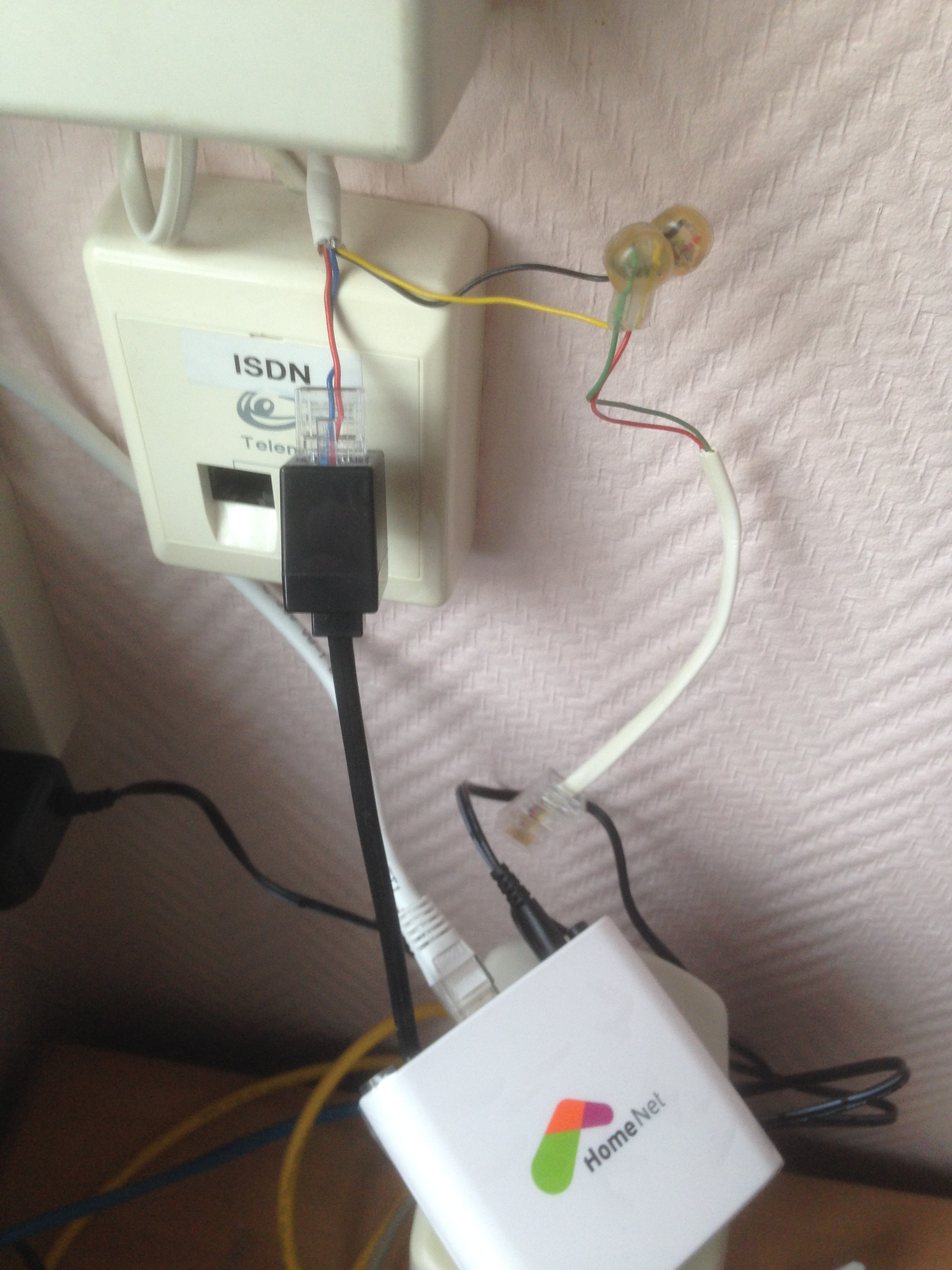

darni Skrevet 12. april 2015 Del Skrevet 12. april 2015 (endret) Huseier til leiligheta vi bor i har ADSL fra HomeNet med linje 3100/448 På Nettfart.no måler jeg 0,7 ned og 0,1 opp. Dette duger jo ikke til stort... Har pratet med kundeservice og i går fikk vi nytt modem uten at det gjorde noen forskjell. Kan det være noe galt i huset? Telefonkabelen kommer inn i huset opp oppe på loftet er det er skjøtepunkt. Her er legningene tvinnet og skrudd fast i en skjøteboks. Vidre går gabelen gjennom taket til rommet under hvor der er en rj45 plugg rett på. Kun to ledere brukes. Så er det en overgang fra rj45 til rj11 som går inn i modemet. Har forsøkt å bruke den andre pluggen som henger der på bildet, men det er akkurat lik hastighet... Endret 12. april 2015 av darni Lenke til kommentar https://www.diskusjon.no/topic/1661095-h%C3%A5pl%C3%B8s-d%C3%A5rlig-hastighet/
Ar`Kritz Skrevet 12. april 2015 Del Skrevet 12. april 2015 Slik jeg tror det er koblet i huset ditt burde det egentlig ikke fungere når du bruker den andre pluggen. Hvordan ser skjøtepunktet på loftet ut? Lenke til kommentar https://www.diskusjon.no/topic/1661095-h%C3%A5pl%C3%B8s-d%C3%A5rlig-hastighet/#findComment-22448989
sedsberg Skrevet 12. april 2015 Del Skrevet 12. april 2015 (endret) Det kan hende det er koblet på feil trådpar. ADSL kan fungere med kun én riktig ledning. Da kan man få signal på begge pluggene. Da vil også hastigheten bli markant dårligere. Har vært ute for det selv. Edit: Har du sett i menyene til modemet (web-grensesnittet eller telnet) hvilken hastighet modemet kobler seg opp med? Endret 12. april 2015 av sedsberg Lenke til kommentar https://www.diskusjon.no/topic/1661095-h%C3%A5pl%C3%B8s-d%C3%A5rlig-hastighet/#findComment-22449002
