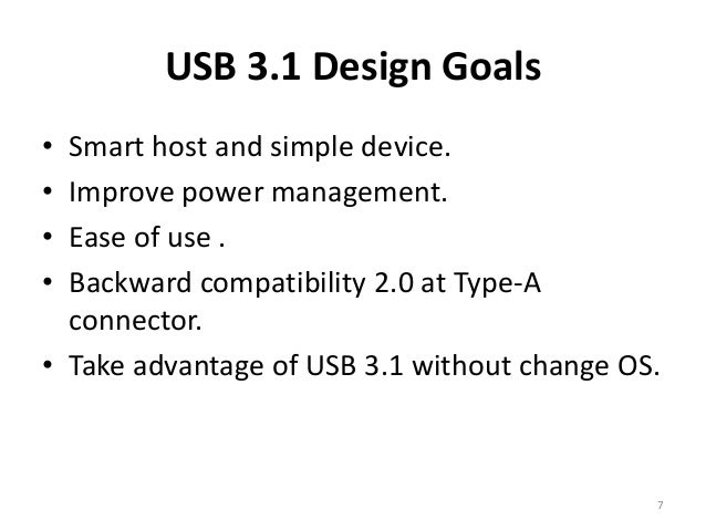

USB 3.1 kabelene ser helt like ut som USB 3 betyr de antakelig er like inni også bortsett fra C versjonen, det er bare utstyret USB 3.1 som er oppgradert på begge sider? Men kabelen er lik? Så sant kabelen er USB 3 så vil den gi 10 GBit/s avhenging av maskinvare. Så det er ikke vits å kjøpe ny kabel?
