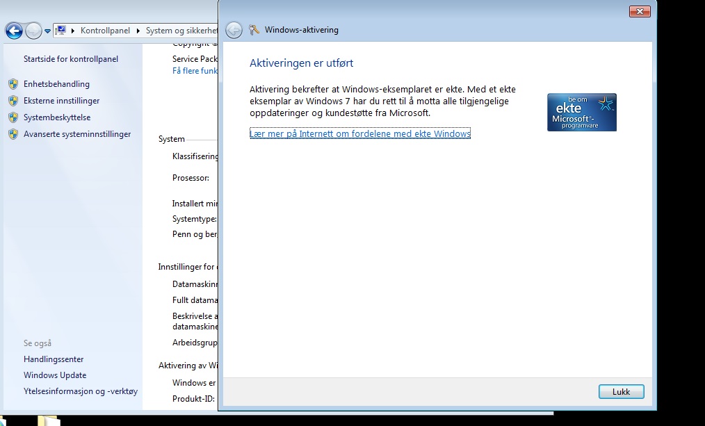

Men å validere Windows 7 lisensen hjalp ingenting på kjøring av .ISO-filen som DVD-drev og deretter velge Oppgradere.

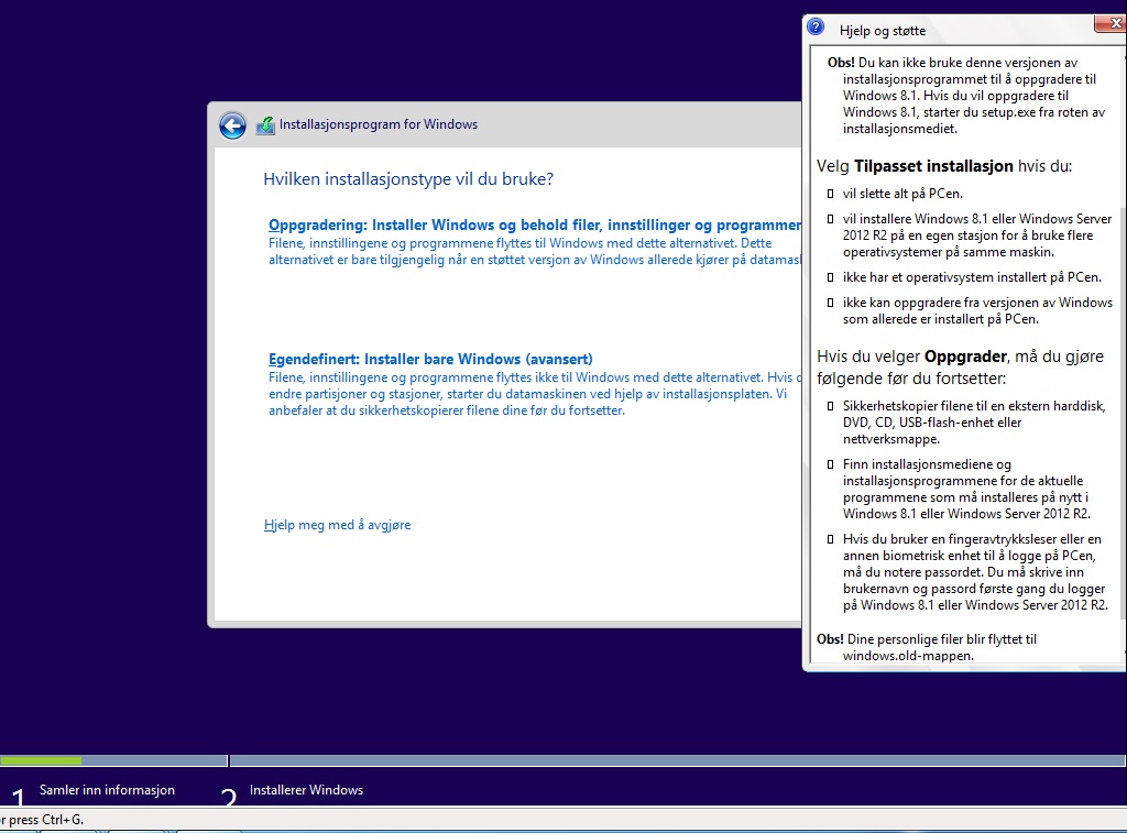

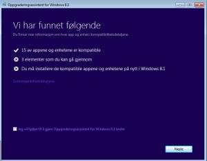

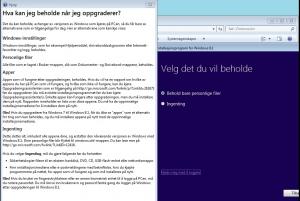

Trøbbel med oppgradering. Begynner å lure på om Windows-innstallasjons mediet er Schizofrent. Les bare den Hjelp-seksjonen under innstallasjon:
Kan jeg eller kan jeg ikke få med gamle tredjeparts programvare med over, uten å måtte reinnstallere dem?
(for et makkverk fra Microsoft ingeniørene)
Nå åpnet jeg fra DVD-drev direkte fra den Windows 7 - Min Datamaskin. Da ga den følgende forklaring. Litt flere detaljer, men fremdeles noe schizofrent formulert:
For eksempel denne teksten er jo til å bli sprø av:
Obs! Hvis du oppgraderer fra Windows 7 til Windows 8.1, får du ikke se "apper" som et alternativ for ting som kan beholdes, og du må innstallere appene på nytt med de opprinnelige installasjonsmediene.
For det første har hjelpeteksten allerede konstatert at enkelte tredjeparts programvare muligens kan brukes uten å måtte reinstallere dem. Og til det så finnes det en eksekverbar uttesting. Også klarer oversetterne å gå fra engelsk til norsk og bruke apper, istedetfor det riktige begrepet som jeg tror skulle vært programvare. Det er mulig at programvare heter Apps på engelsk, men en app på norsk er noe man forbinder med noe til sin Android mobiltelefon eller sin iPhone mobiltelefon.
Nokså tungt å forstå for de som ikke har nok erfaring til å tolke litt her.
Endret av G

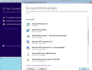

Det er jo til å rive seg i håret av. Se på detaljene. De er kompatible, men jeg må innstallere dem på nytt etterpå?
Og den der lille avhakningen ved siden av 15 stykk kompatible, og det lille krysset ved siden av de 3 som må sees på. Samt samme kryss på meldingen under. Betyr det.. at jeg må innstallere de 3, eller de 15 som har avhakning? Logisk så burde det jo være de tre, pga. symbollikheten. Som går på ting som at DVD-avspiller mangler, og at Sikker oppstart ikke er kompatibelt med PC'en (pga. VMware virtualiseringens oppsett). Men, er det rart man blir i tvil?
Kan man kalle dialogmeldingene "schizofrene"?
Endret av G

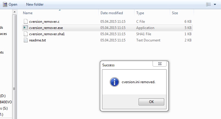

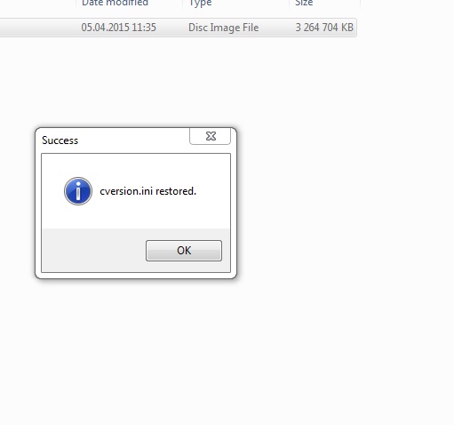

Du kan prøve å enten fjerne cversion.ini fila fra Win8.1-ISO-en eller endre denne. Det er denne fila som sier om du får lov til å oppgradere. Jeg har ihvertfall endret denne for å kunne oppgradere fra pre-release av Win8.1 til Win8.1.
Prøv f.eks. cversion.ini removal utility.
http://code.kliu.org/misc/winisoutils/
Åh, så oppgraderingsgrensesnittet, har aktiv "dødshjelp", dersom den cversion.ini filen får en dårlig match?
cversion.ini Removal Utility
The cversion.ini Removal Utility is a tool that will remove the cversion.ini file from Windows ISO disc images, thus enabling the option for in-place upgrades that preserve user settings and programs. This is very useful for upgrading from release preview versions of Windows to the final version (e.g., Windows 8.1 Preview to Windows 8.1 RTM) while preserving your data, settings, and programs. This tools works in the same fast, efficient manner as the ei.cfg Removal Utility, so there is no need to unpack and rebuild ISOs, and the process can be trivially reversed.
Ansvarsfraskriver meg at det ikke ligger virus i verktøyet (programvaren) cversion.ini Removal Utility.
Jeg prøvde begge veier, og det funker på min Windows 7 verts-PC (virtualiseringsmuligheter her). Fikk da disse skjermskudd fra operasjonene:

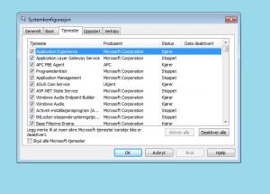

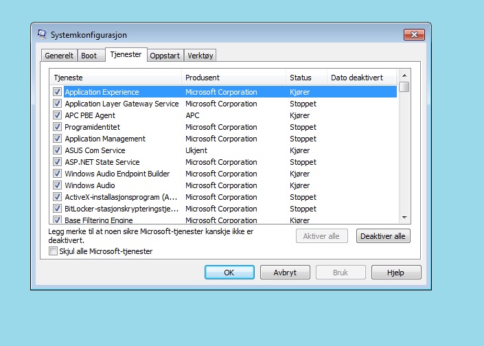

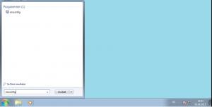

EDIT 6:
2. It's necessary to run msconfig and disable all non-Microsoft services, reboot, then initiate the upgrade (or re-initiate the upgrade, since you've already seen it fail by this point).
http://answers.microsoft.com/en-us/windows/forum/windows8_1-windows_install/windows-81-update-fail-error-8x80070002/810de299-8305-4a98-87bd-7d7f22bb9a27
Kan det være her jeg har trødd feil?

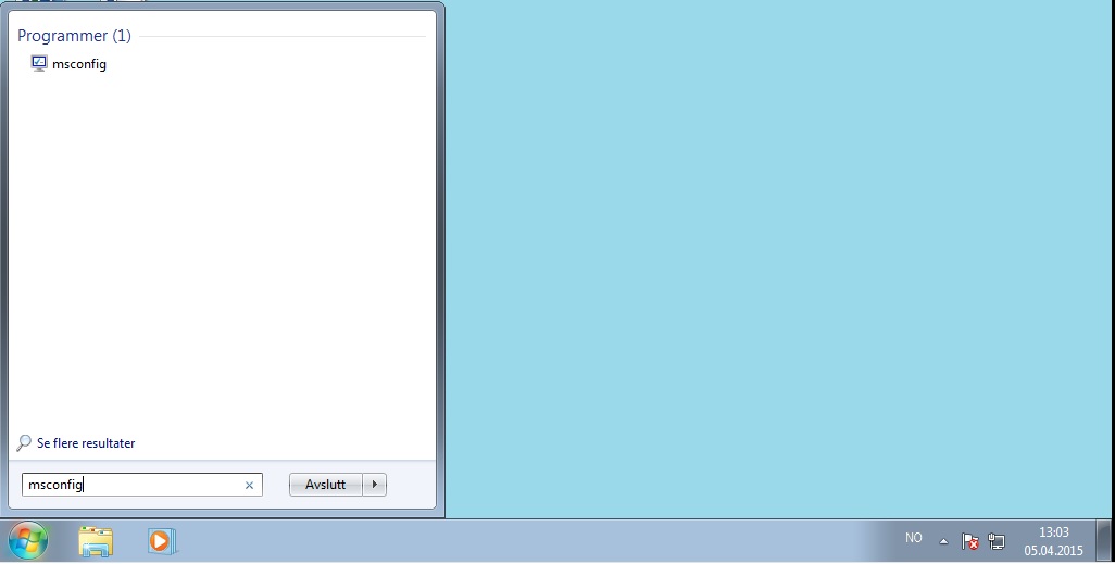

EDIT 7:
msconfig - "what the fuck"
Nå føler jeg meg på tynn is. Hva er dette..

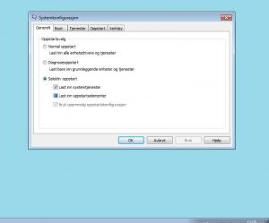

EDIT 8:
:hmm:

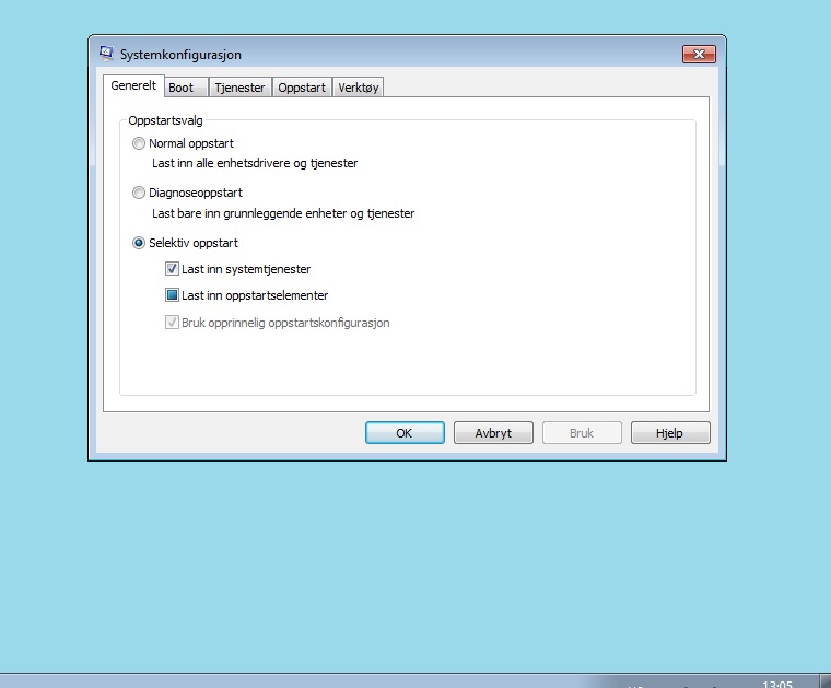

EDIT 9:
Er det denne som er (helt) bingo da?
