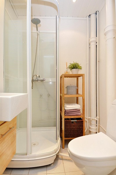

ltdata Skrevet 4. april 2015 Forfatter Del Skrevet 4. april 2015 Jeg har veldig lite peiling på bad or rør og slik så jeg poster et bilde av badet. Kanskje det kan gi dere som vet noe om dette et bedre bilde av hvor mye det typisk bør koste. Lenke til kommentar https://www.diskusjon.no/topic/1659865-baderom-rehabilitering-pris/#findComment-22433578
Futterman Skrevet 4. april 2015 Del Skrevet 4. april 2015 Du må nok forvente deg en pris i rundt 200k, var bare jeg som stusset litt over prisen på 60k på RIR. Blir vel 6 punkter og et sluk regner jeg med Er mange som legger seg rundt 180-190 for ferdig bad. Men siden dette er noe sameie skal ta er det vel ikke så lett å hyre inn firma på egenhånd? Den prisen som blir nevnt over her er bare svada, da er man enten med på å støtte svart arbeid, døgnfluefirmaer osv. Lenke til kommentar https://www.diskusjon.no/topic/1659865-baderom-rehabilitering-pris/#findComment-22433681
