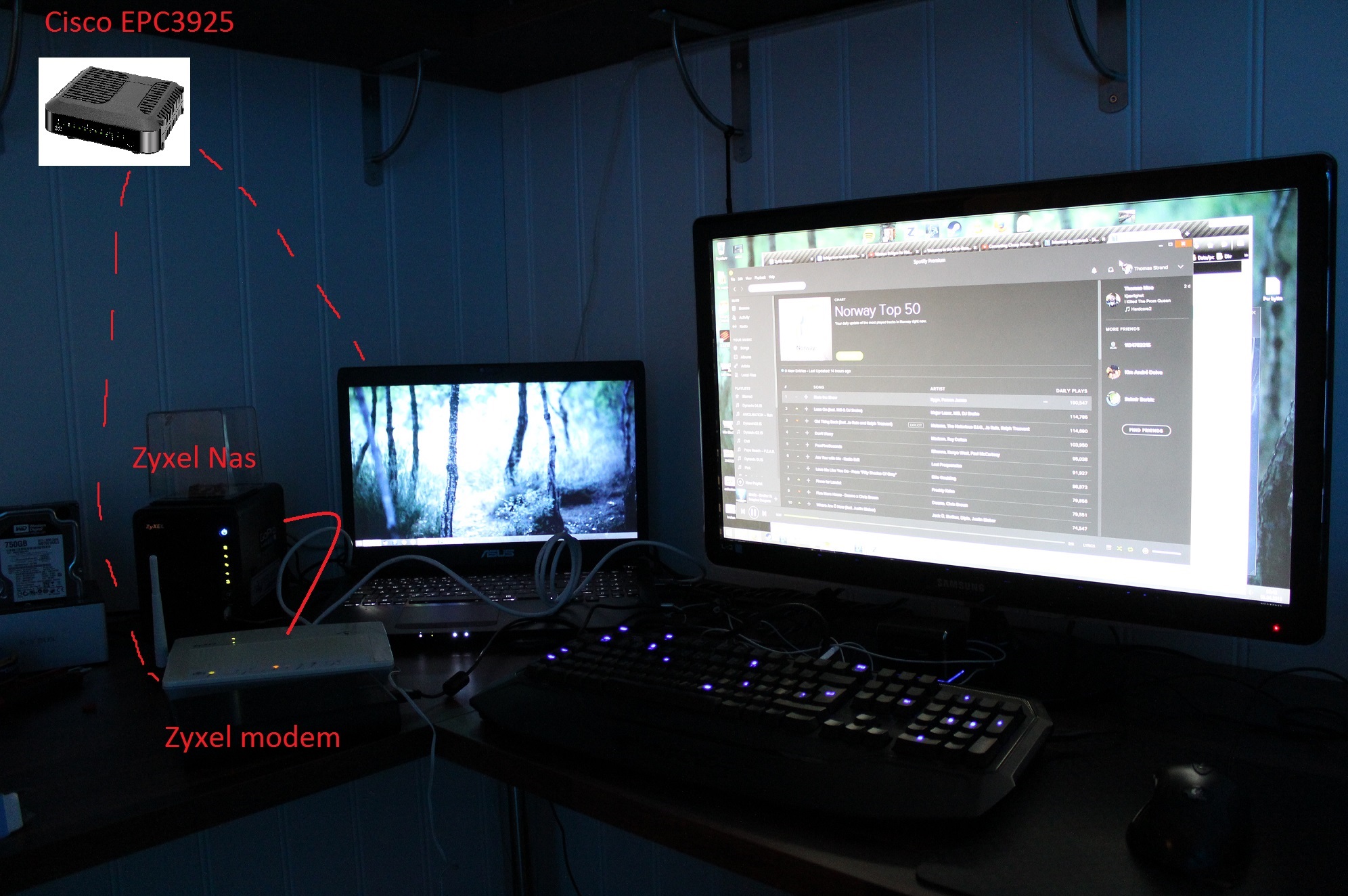

Thommas88 Skrevet 3. april 2015 Del Skrevet 3. april 2015 Hei. Jeg leier 1 etasje i et hus og routern(Cisco EPC3925) er i 2. etasje. Jeg har en Zyxel nas server jeg helst vil koble meg til trådløst istede for kabel så jeg kan sette den et annet sted en her på pulten.Jeg har også et Zyxel modem fra telenor som jeg lurer på om det er mulig å koble opp til Routern i 2 etasje slik at jeg kan koble Nas serveren til Zyxel routern så jeg kan koble meg til den trådløst uten å koble meg fra og til nettverk for da vil jeg jo miste nett hver gang.Nas Kablet til Zyxel router, Zyxel router trådløs til Cisco EPC3925 routerNas Zyxel NSA325V2 Zyxel Multimodem P2602HWT Cisco EPC3925 Lenke til kommentar https://www.diskusjon.no/topic/1659681-2-tr%C3%A5dl%C3%B8se-nettverk-sammen-mulig/
