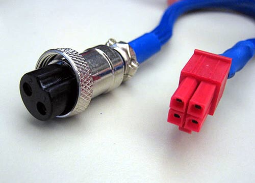

Syar-2003 Skrevet 21. mars 2015 Del Skrevet 21. mars 2015 (endret) Modulær kabler har ved opphavet kun hatt en (to) hensikt. Brukeren får minst mulig "cable clutter" da man legger kabler lettere og kun bruker de man trenger utfra antall grafikk kort og antall perifere enheter og drives. Man slipper å stappe resten av kabel bunken av ubrukte kabler "en plass" inne i kabinettet og få dårlig airflow og risikere kortslutning på åpne strømførende kabel ender. Man bruker de kablene som produsentene leverer sammen med sitt produkt. Det har vært slik siden 2005 og har vært gjentatt i det uendelige her på diskusjon( hardware.no) siden da. Her er noen bilder fra en av de første modellene fra hiper (2005). Da kunne man i det minste se forskjell på produsentenes koplinger. Idag bruker alle de samme amp kontraktene som skaper illusjonen om at man kan bytte disse som man vil. Endret 21. mars 2015 av syar2003 1 Lenke til kommentar

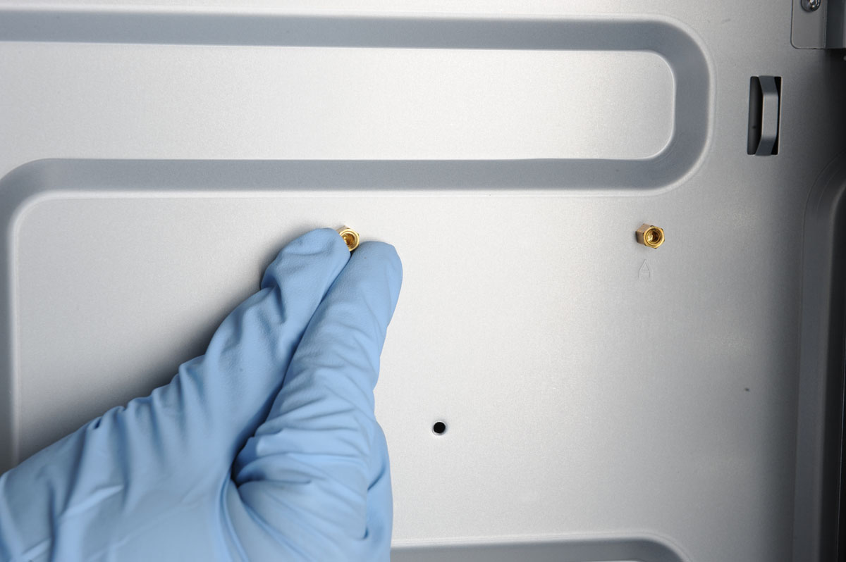

sedsberg Skrevet 25. mars 2015 Del Skrevet 25. mars 2015 superoets skrev (På 21.3.2015 den 10.07): Fikk jordingsfeil med bare cpu koblet til i kabinettet, så endte opp med å bruke isolasjonstape mellom hk og festeskruene på kabinett (fyfy?) Men pcen starter i allefall. Du har tilfeldigvis ikke skrudd fast HK uten mellomstykker mellom HK og kabinett? Lenke til kommentar
OETS Skrevet 25. mars 2015 Forfatter Del Skrevet 25. mars 2015 sedsberg skrev (På 25.3.2015 den 19.26): superoets skrev (På 21.3.2015 den 10.07): Fikk jordingsfeil med bare cpu koblet til i kabinettet, så endte opp med å bruke isolasjonstape mellom hk og festeskruene på kabinett (fyfy?) Men pcen starter i allefall. Du har tilfeldigvis ikke skrudd fast HK uten mellomstykker mellom HK og kabinett? 800pc_07_full.jpg Mellomstykker er på plass! Nå ligger forsåvidt hk på kjøkkenbordet. Glemte å skrive at pcen har fungert utmerket fra 21.mars og frem til i dag. Lenke til kommentar
