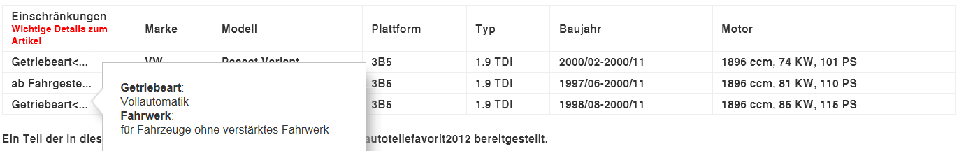

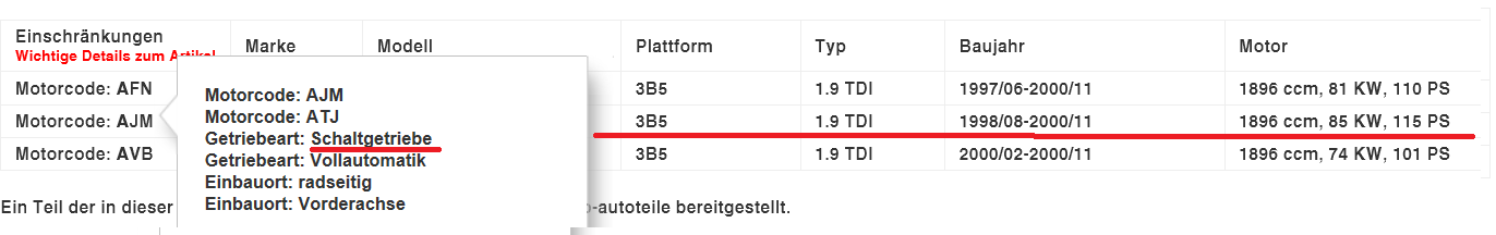

Alex_Tc Skrevet 16. mars 2015 Forfatter Rapporter Del Skrevet 16. mars 2015 (endret) da er bilen din en 2000 mod. og er den verste å finne riktige deler til.. bilen er en pre-facelift, men med enkelte deler fra facelift (f.eks motor) motorkoden din er vel ATJ eller AJM. girkasse-kode? se på den hvite lappen i serviceheftet, eller i bagasjerommet. ser slik ut: Det jeg fant ut motor: AJM girkassa: vet jeg er manuel 5 trinn type: PASSAT Variant (3B5) På ebay.de i anonsen finnes tabeller. Example for en del jeg fant: På den nederste raden alt stemmer bortsett fra girkassa. Det betyr at jeg må se etter en annen anonse tenker jeg. Motortype blir ikke referert i tabellen heller, bare spesifikasjoner. Dem stemmer. oppdatering: fant en som passer, tror jeg. og latterlig billig er den, 19 euro Endret 16. mars 2015 av Alex_Tc Lenke til kommentar
