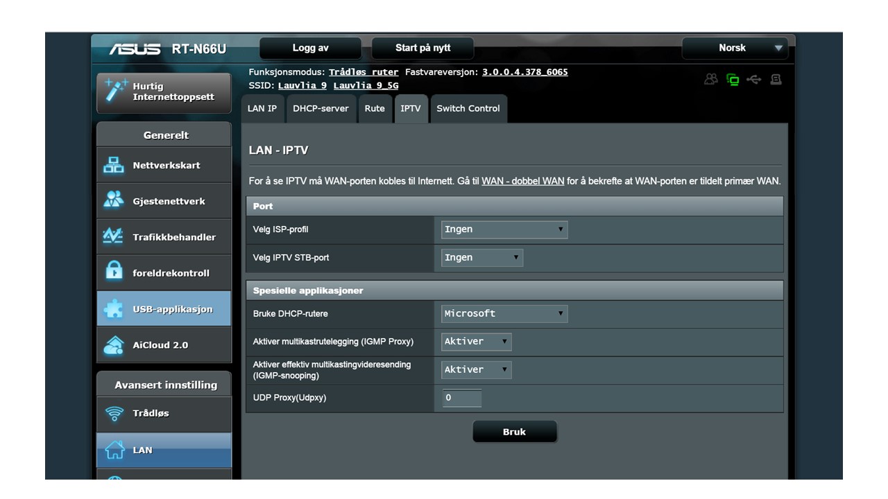

j_c Skrevet 28. februar 2015 Del Skrevet 28. februar 2015 Jeg lurer på om det er noen som har erfaring eller råd for hvordan man kan få Fiber-TV fra Telenor til å fungere på egen router? Det skal visst være mulig, - og jeg får det NESTEN til, - men bildet fryser etter noen minutter... Etter en del dårlig erfaring med routerne fra Telenor forsøker jeg nå å sette opp hjemmenettverket med en ASUS RT-AC66U router. Kobler den rett i fiberboksen. Internett fungerer da uten problemer. Så kobler jeg også kabelen til TV-dekoderen rett i routeren. Får først svart bilde, - men etter å ha fikset litt på IPTV-innstillingene på ASUSen (se vedlagte skjermdump), kommer TV-bildet også opp. Problemet er at bildet fryser etter noen minutter. Hvis jeg skifter TV-kanal på dekoderen, kommer TV-bildet i gang igjen, - men etter noen minutter fryser det på nytt. Noen som har erfaringer eller råd? Lenke til kommentar

kimhdahl Skrevet 30. juli 2015 Del Skrevet 30. juli 2015 Hei, Ser ut som om siste versjon av router firmware har løst problemet. Jeg kjører nå Version 3.0.0.4.378.6065 fra 2015.05.29. Nå ser det ut som både tv og internett fungerer. Bruker følgende innstillinger på router: 1 Lenke til kommentar
j_c Skrevet 2. august 2015 Forfatter Del Skrevet 2. august 2015 Hei, Ser ut som om siste versjon av router firmware har løst problemet. Jeg kjører nå Version 3.0.0.4.378.6065 fra 2015.05.29. Nå ser det ut som både tv og internett fungerer. Bruker følgende innstillinger på router: Fantastisk. Ja, det ser jammen ut til å fungere nå. Takk for tipset! :-) Lenke til kommentar

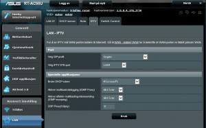

xExodusx Skrevet 8. september 2015 Del Skrevet 8. september 2015 (endret) virka fortsatt ikke på Asus RT-AC66U (merkelig at de fikser N før AC ?) Edit: fikk det til å virke nå, men det er bare idiotisk at det faktisk gjør det? jeg satt opp LAN4 som iptv på Asus routeren, koblet fra den porten til WAN på telenor modemet, og iptv tuner i telenor modemet, da virket det Noen som kan svare på hvorfor dette virker? Endret 8. september 2015 av xFrEaKx Lenke til kommentar

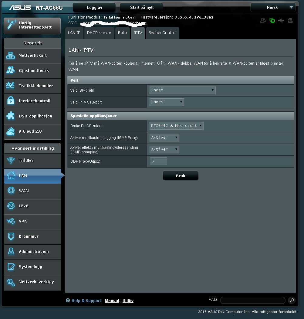

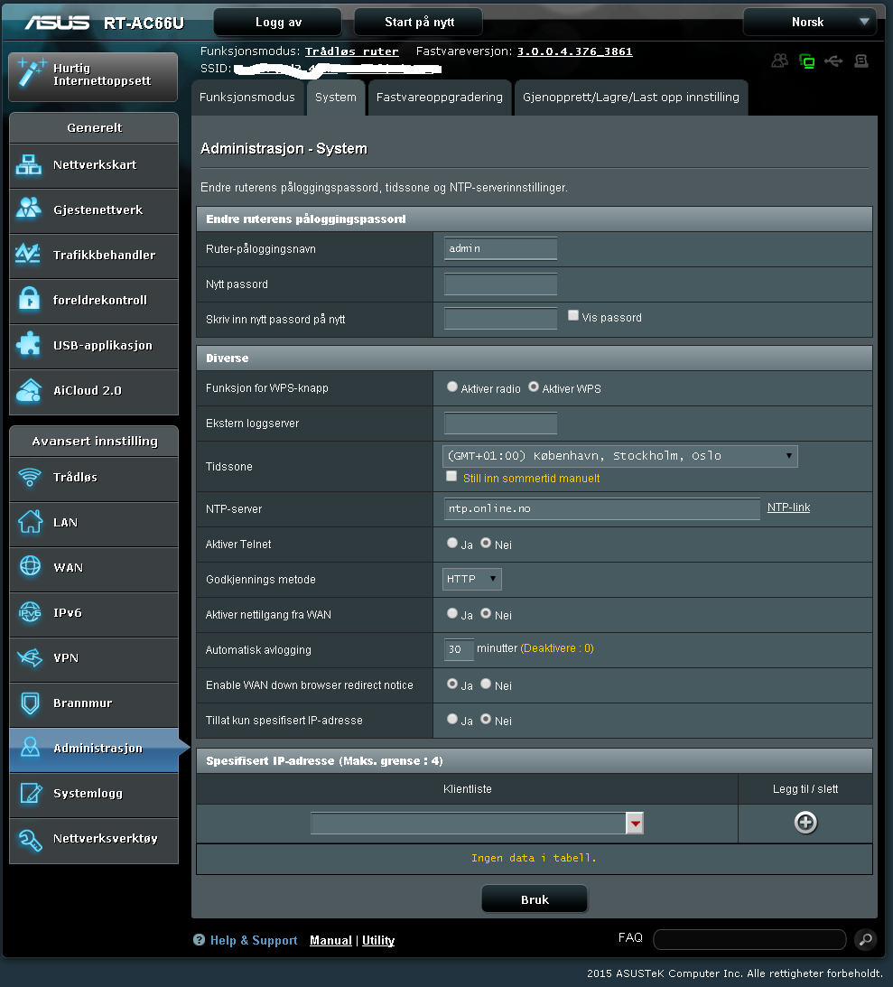

xExodusx Skrevet 19. september 2015 Del Skrevet 19. september 2015 bildet virker IKKE direkte i ont lengre, da virker bildet i 5min om gangen grunnet man ikke får "oversatt" signalet men jeg har fått det til å virke direkte i Asus'en nå både bildet og menyer man aktiverer iptv delen som vanlig, men man velger IKKE noen port, for det som skjer når man velger en port til å bruke IPTV med på Asus routeren så får man bare en ip adresse direkte ut på nett (altså samme som å koble rett i ont) kan ikke forklare HVORFOR menyene virker da, for de tok over ett døgn før begynte å virke som normalt, først fikk jeg bare bildet, men ingen tv guide osv her er hvordan mitt oppsett er nå, da får iptv tuneren en LOKAL ip adresse istedenfor egen ekstern ip har også lagt inn Telenor sin klokke oppdaterings adresse, men skal ikke si om dette påvirker resultatet, gjorde det bare "for sikkerhets skyld" 1 Lenke til kommentar
