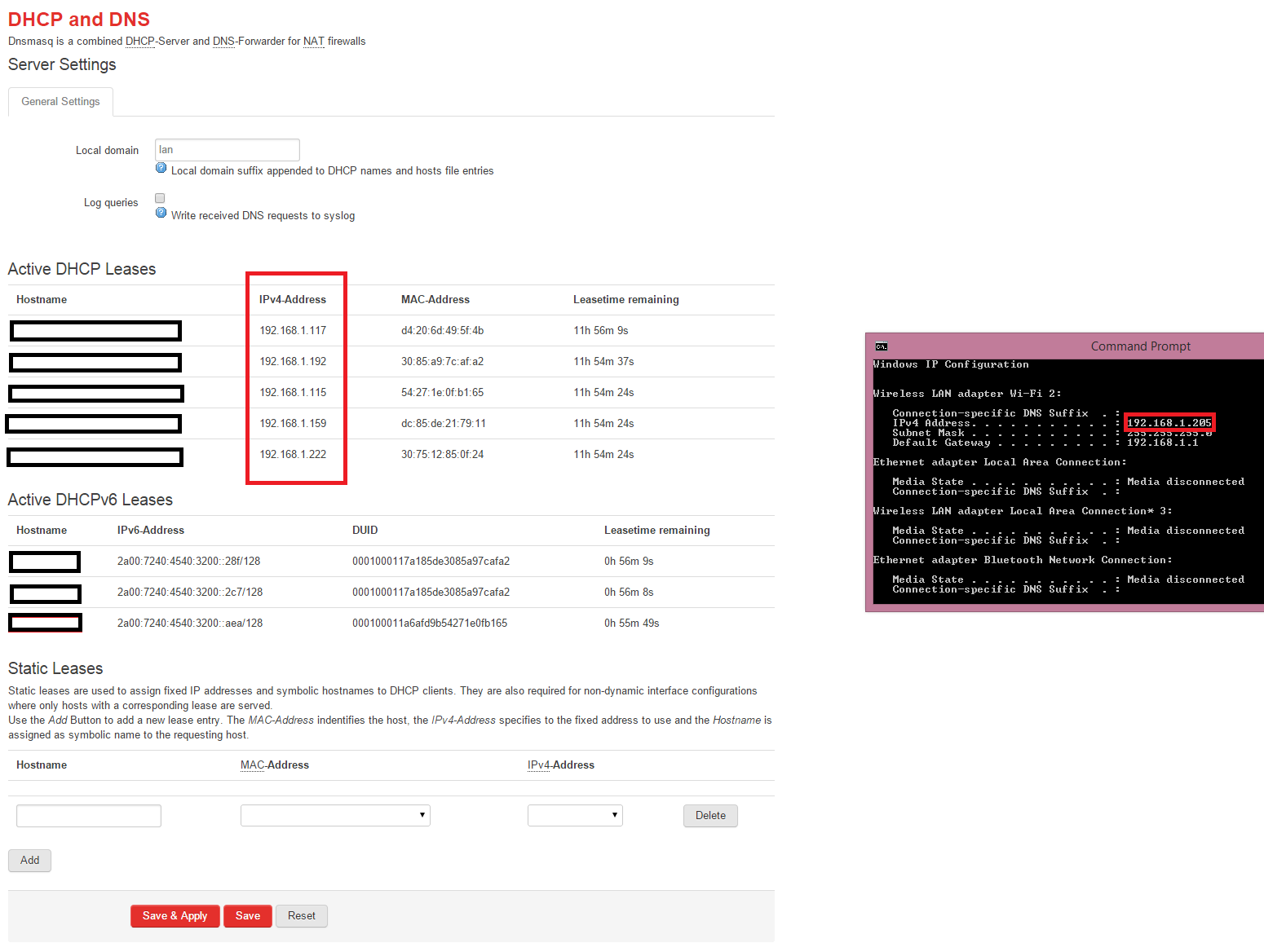

Waldemariel Skrevet 22. februar 2015 Forfatter Del Skrevet 22. februar 2015 (endret) Slå av IPv6. Forsøker dette nå. Det ser ut til at jeg ikke har en aktiv DHCP lease, etter å ha deaktivert IPv6 for min PC. (Se bilde) Sett statisk ip på pcen din? Jeg gjorde at raskt halvhjerta forsøk på å gjøre det, men da fikk jeg ikke koblet meg til routermodemet i det hele tatt. Det er noe jeg kan prøve igjen. Endret 22. februar 2015 av Waldemariel Lenke til kommentar
Gjest Slettet-t8fn5F Skrevet 22. februar 2015 Del Skrevet 22. februar 2015 Merkelige ipadresse på ip4 som deles ut. Er de statiske eller er det dhcp som deler de ut? Kom den routeren med openwrt? 1 Lenke til kommentar

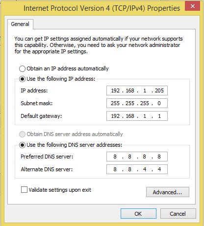

Bieskjegg Skrevet 22. februar 2015 Del Skrevet 22. februar 2015 Se hva du får ut med "ipconfig /all" når dhcp er på (og gjerne også når dhcp er av). Kanskje gateway ikke er .1 ? Prøv og sett en fast ip i .2-100 range og se om det kanskje hjelper bedre. 1 Lenke til kommentar
Waldemariel Skrevet 22. februar 2015 Forfatter Del Skrevet 22. februar 2015 Da forsvant nettet igjen. Jeg sjekket på en annen PC med kabel at jeg hadde en lease time på 11+ timer. Se hva du får ut med "ipconfig /all" når dhcp er på (og gjerne også når dhcp er av). Kanskje gateway ikke er .1 ? Prøv og sett en fast ip i .2-100 range og se om det kanskje hjelper bedre. Ser ut til at standard gateway er .1, men det står at IP addressen min er preferred til .205. Legger ved bilder av ipconfig /all med og uten DHCP, samt settings for IPv4 uten DHCP. Prøver med statisk IP / uten DHCP med en IP <100 og > 2. Lenke til kommentar

henrikwl Skrevet 22. februar 2015 Del Skrevet 22. februar 2015 (endret) Poenget med å ha DHCP lease times er at IPer er mangelvare, slik at man vil helst ikke at IPer skal være reservert lenger enn nødvendig. Med IPv6 er ikke lenger dette et problem, med mindre man får tildelt et så lite prefix at IPer fortsatt er mangelvare. Hvillen ISP har du? Edit: ah, beklager, så nå at du hadde skrevet det i første post. Generelt sett så bør din ISP ha gitt deg et /48 prefix. Dette prefixet inneholder (ekvivalenten av) 2^16 IPv4 nettverk med 2^64 IPer hver. Det er altså ingen grunn overhodet til å operere med lease times på DHCPv6. Jeg ser det er et screenshot av dnsmasq - er det noe du har satt opp selv, eller er det leverandøren som har satt det opp? Endret 22. februar 2015 av henrikwl 1 Lenke til kommentar
