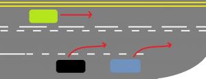

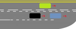

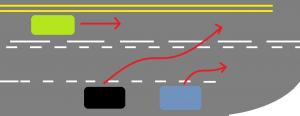

avp Skrevet 4. januar 2015 Del Skrevet 4. januar 2015 Hei! Jeg øvelseskjører og opplevde en ubehagelig situasjon i trafikken idag da jeg skulle kjøre ut på en motorvei. Setting er slik at jeg og en bil bak kom kjørende ut på et fartsøkningsfelt. Jeg så i speil og blindsone, og noterte at det var en bil som skulle kjøre forbi meg, og planla å kjøre ut etter den bilen da det var klar sone. Planen min var at jeg skulle kjøre ut før bilen bak meg slik at vi skulle holde den posisjonen når vi kommer ut på veien også. Det viste seg visst at føreren bak hadde andre planer og begynte å kjøre ut samtidig, om ikke et sek før meg og begynte å øke farten. Dette endte med at bilen bak måtte over på den andre filen der det allerede befant seg en bil som nærmet seg. Det var selvfølgelig tuting, og pappa mente at feilen var på min side, og at jeg heller burde ha stoppet og ventet på at den sorte bilen kjørte forbi før jeg kjørte ut. Dette er jeg uenig i. Så spørsmålet mitt da er hva hadde vært beste løsning/hva burde jeg heller ha gjort i den situasjonen? Takker veldig mye for svar!! Lenke til kommentar https://www.diskusjon.no/topic/1644776-kj%C3%B8rem%C3%B8nster-i-farts%C3%B8kningsfelt/

probin Skrevet 4. januar 2015 Del Skrevet 4. januar 2015 rent juridisk sett kan det kanskje ses som at den sorte bilen kom inn i hovedveien før deg, og at du da plutselig får vikeplikt og må bremse. Når det er sagt, skal man bruke sunn fornuft er dette klart idiotkjøring av den svarte bilen. Om bilene var der som bilde tilsier, er det vel flettekjøring som gjelder? 1 Lenke til kommentar https://www.diskusjon.no/topic/1644776-kj%C3%B8rem%C3%B8nster-i-farts%C3%B8kningsfelt/#findComment-22231710
Sexylubb1 Skrevet 4. januar 2015 Del Skrevet 4. januar 2015 (endret) Jeg går ut i fra at det var skiltet som et påkjøringsfelt/flettefelt. (To røde veier som går inn i hverandre og en sort ved siden av). I så fall bryter bilen bak deg sin plikt til å lette din utkjørsel fra felt for fartsøkning ved ikke å la deg flette inn foran seg etter å ha blinket seg over i det andre feltet. Forøvrig virker det ikke som om tegningene dine stemmer helt med forklaringen din, så det er litt vanskelig å si så veldig mye mer. Men det kan virke som om du burde ha kommet fortere opp i fart for å kunne kjøre ut foran den bilen som allerede befant seg i det feltet du flettet inn i? Edit: Krikkert påpekte at jeg hadde skrevet feil og benyttet vikeplikt i stedet for plikt til å slippe ut. Hvorfor aner jeg ikke, jeg sjekket lovteksten før jeg la ut posten. Oppdaterer den nå, så ingen som skulle lese tråden i fremtiden slumper til å ta det jeg skrev for god fisk. Endret 9. januar 2015 av Sexylubb1 Lenke til kommentar https://www.diskusjon.no/topic/1644776-kj%C3%B8rem%C3%B8nster-i-farts%C3%B8kningsfelt/#findComment-22231711
avp Skrevet 4. januar 2015 Forfatter Del Skrevet 4. januar 2015 Jeg går ut i fra at det var skiltet som et påkjøringsfelt/flettefelt. (To røde veier som går inn i hverandre og en sort ved siden av). I så fall bryter bilen bak deg sin vikeplikt ved ikke å la deg flette inn foran seg etter å ha blinket seg over i det andre feltet før deg. Forøvrig virker det ikke som om tegningene dine stemmer helt med forklaringen din, så det er litt vanskelig å si så veldig mye mer. Men det kan virke som om du burde ha kommet fortere opp i fart for å kunne kjøre ut foran den bilen som allerede befant seg i det feltet du flettet inn i? ja, det var et slikt skilt. Tegningene prøvde jeg å gjøre så enkelt som mulig, men kan hende det er litt forvirrende, ja Jeg tenkte også å gå opp enda mer i fart, men jeg var kommet til enden av feltet og måtte vente på at den andre bilen skulle passere før det var klart. Inntrykket mitt var at dersom jeg hadde økt farten enda mer, hadde jeg kjørt rett ved siden av bilen som skulle kjøre forbi. Lenke til kommentar https://www.diskusjon.no/topic/1644776-kj%C3%B8rem%C3%B8nster-i-farts%C3%B8kningsfelt/#findComment-22231754

Leo_ Skrevet 4. januar 2015 Del Skrevet 4. januar 2015 Om bilen bak krysser ut i midtfeltet før deg og kommer opp på siden av deg MENS det enda er skillelinje har du vikeplikt. Fortsetter dere fram til skillelinjen opphører er dere i samme felt, bare i forskjellig posisjon, vil anta den bakerste av dere da må vike.Som tidligere nevnt er nok løsningen for framtiden å bruke akselerasjonsfeltet til akselerasjon, opp til hastigheten resten av trafikken har, for deretter å justere hastigheten til ønsket, ev. lovlig hastighet. Her er det at motorkraft er et sikkerhetsmoment, det er stort sett bare i Norge vi lærer at det er fy-fy å bruke gassen. Lenke til kommentar https://www.diskusjon.no/topic/1644776-kj%C3%B8rem%C3%B8nster-i-farts%C3%B8kningsfelt/#findComment-22232253
Zepticon Skrevet 4. januar 2015 Del Skrevet 4. januar 2015 Ut fra det du sier får jeg ikke tegningen til å stemme, mangler en del biler i den. Lenke til kommentar https://www.diskusjon.no/topic/1644776-kj%C3%B8rem%C3%B8nster-i-farts%C3%B8kningsfelt/#findComment-22232281

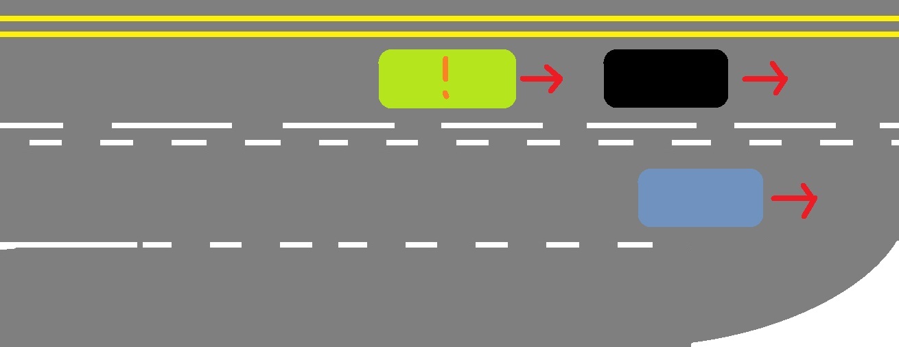

IntelAmdAti Skrevet 5. januar 2015 Del Skrevet 5. januar 2015 Hvis dere kjører ut på motorveien skal blå bil følge akselerasjonsfeltet til det slutter og så kjøre inn på motorvei. Svart bil skal holde seg bak. Dersom svart bil svinger ut før blå bil og forsøker å kjøre forbi blå bil mens blå bil fremdeles er i akselerasjonsfelter, da er svart bil en idiot men blå bil får vikeplikt siden det er den blå bilen som skal skifte felt. Grønn bil trenger ikke foreta seg noe, han er ikke i veien. Dersom grønn bil har kjørt for sakte og svart bil måtte skifte felt for å unngå å kjøre i deg eller bremse, da er det din feil. Du skal raskt opp i fart, bruk gjerne tredjegiret gjennom hele akselerasjonsfeltet og gir opp når du er i riktig felt, hvis du syntes det er mye å holde styr på. Er det et fletteskilt der så har dere vikeplikt for hverandre, du skal holde riktig fart, å kjøre for sakte kan være farligere enn å kjøre for fort. Lenke til kommentar https://www.diskusjon.no/topic/1644776-kj%C3%B8rem%C3%B8nster-i-farts%C3%B8kningsfelt/#findComment-22233818
Snylter Skrevet 5. januar 2015 Del Skrevet 5. januar 2015 Hvis dere kjører ut på motorveien skal blå bil følge akselerasjonsfeltet til det slutter og så kjøre inn på motorvei. Svart bil skal holde seg bak. Dersom svart bil svinger ut før blå bil og forsøker å kjøre forbi blå bil mens blå bil fremdeles er i akselerasjonsfelter, da er svart bil en idiot men blå bil får vikeplikt siden det er den blå bilen som skal skifte felt. Ut fra hvordan tegningen er tar du feil her, det er ikke noe feltskifte som skal gjøres dersom man kjører fornuftig, den blå vil aldri måtte skifte felt all den tid feltene blir slått sammen. Dette uavhengig av at den svarte allerede har skiftet felt. 1 Lenke til kommentar https://www.diskusjon.no/topic/1644776-kj%C3%B8rem%C3%B8nster-i-farts%C3%B8kningsfelt/#findComment-22233866

Snylter Skrevet 6. januar 2015 Del Skrevet 6. januar 2015 (endret) Jeg forstod det som om det var 4-felts motorvei der det er et fartsøkningsfelt som opphører, altså at du må bytte felt. Når er sist du så et slikt felt i forbindelse med motorvei, og hvor var det? Endret 6. januar 2015 av Snylter Lenke til kommentar https://www.diskusjon.no/topic/1644776-kj%C3%B8rem%C3%B8nster-i-farts%C3%B8kningsfelt/#findComment-22235815
Darkbill Skrevet 6. januar 2015 Del Skrevet 6. januar 2015 Er det ikke et slikt felt vi snakker om? Lenke til kommentar https://www.diskusjon.no/topic/1644776-kj%C3%B8rem%C3%B8nster-i-farts%C3%B8kningsfelt/#findComment-22235877
Llandari Skrevet 6. januar 2015 Del Skrevet 6. januar 2015 Det stemmer, og om man da kjører feltet helt til endes, så må man ikke bytte felt. Det går nemlig sammen med ytterste felt på veien, og man følger fletteregelen. Velger man å bytte felt før den stiplede linjen opphører, så må man følge vanlige regler for feltskifte. 1 Lenke til kommentar https://www.diskusjon.no/topic/1644776-kj%C3%B8rem%C3%B8nster-i-farts%C3%B8kningsfelt/#findComment-22235895
