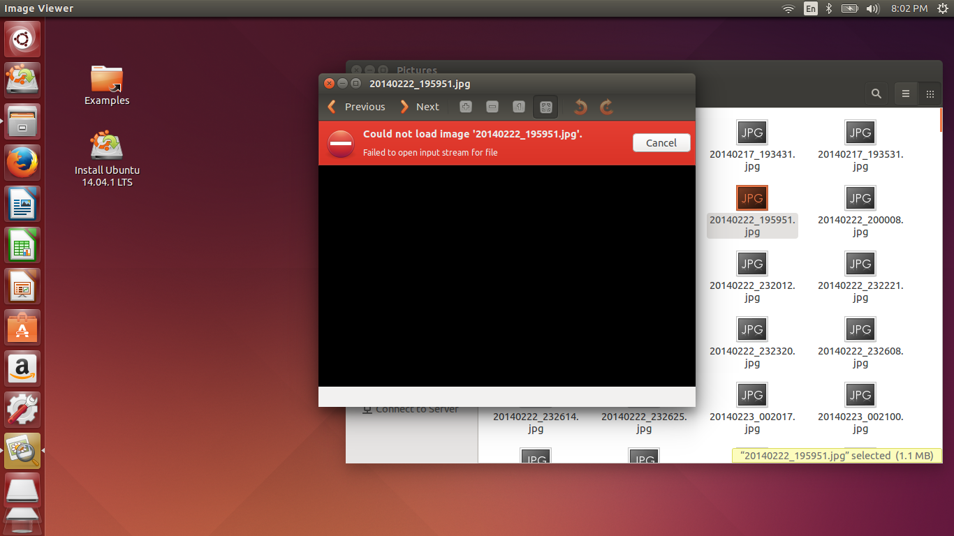

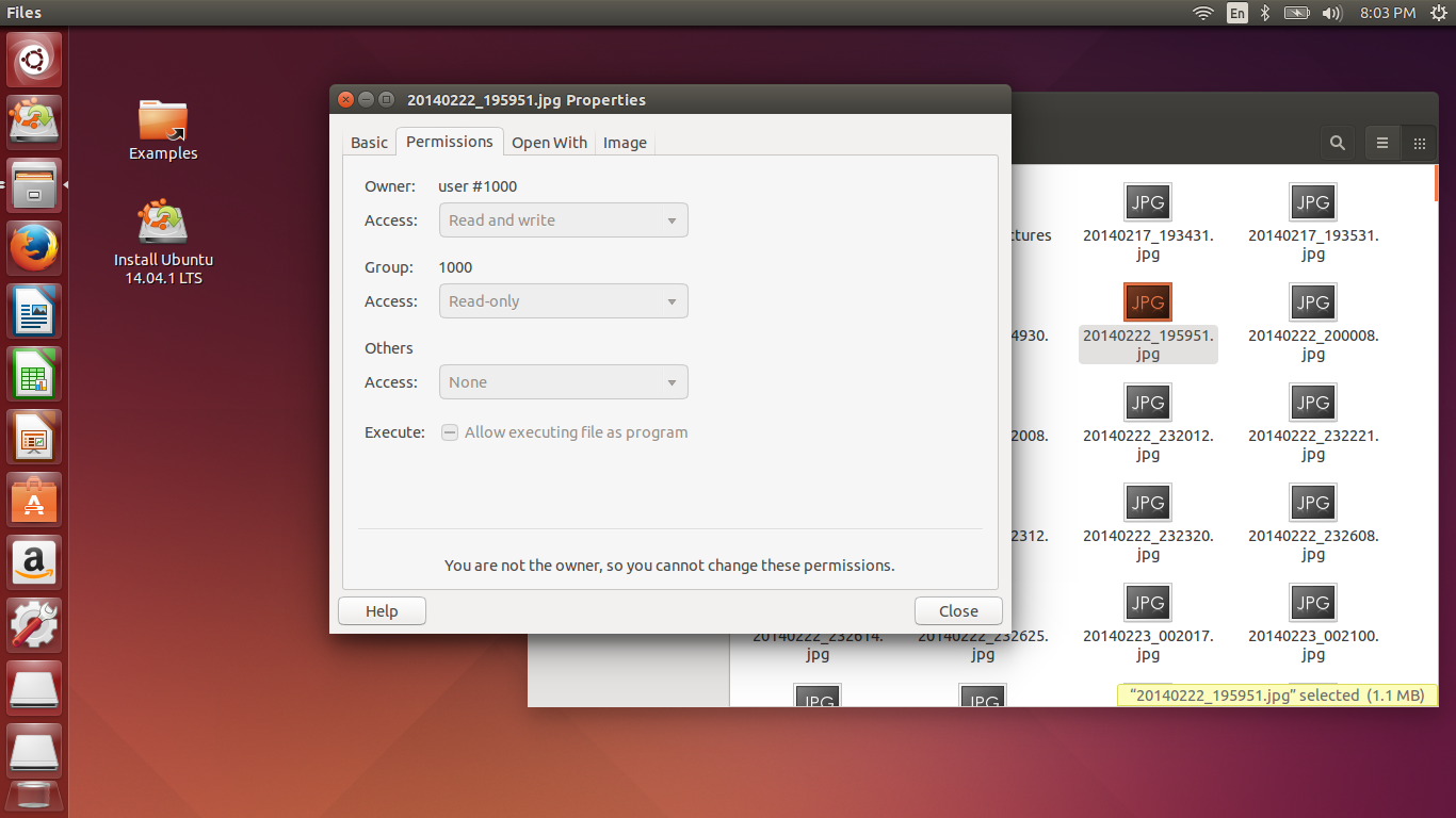

Det første er greit, men siste avsnittet forstod jeg ikke. Jeg søkte opp lsblk men fikk ikke opp noen alternativer å kjøre.
Når jeg prøver å åpne bildene og kopiere over på annen usb så får jeg "permission denied". Forrige installasjon hadde passordbeskyttet skrivebord når jeg slo på PCen. Er det dette som er årsaken?
Lenke til kommentar
Jeg har både markert dem, høyreklikket og valgt kopier, samt dratt dem over. Det går heller ikke ann å åpne blidene, altså dobbeltklikke.
Det kommer feilmelding om at jeg ikke har adgang til bildene.

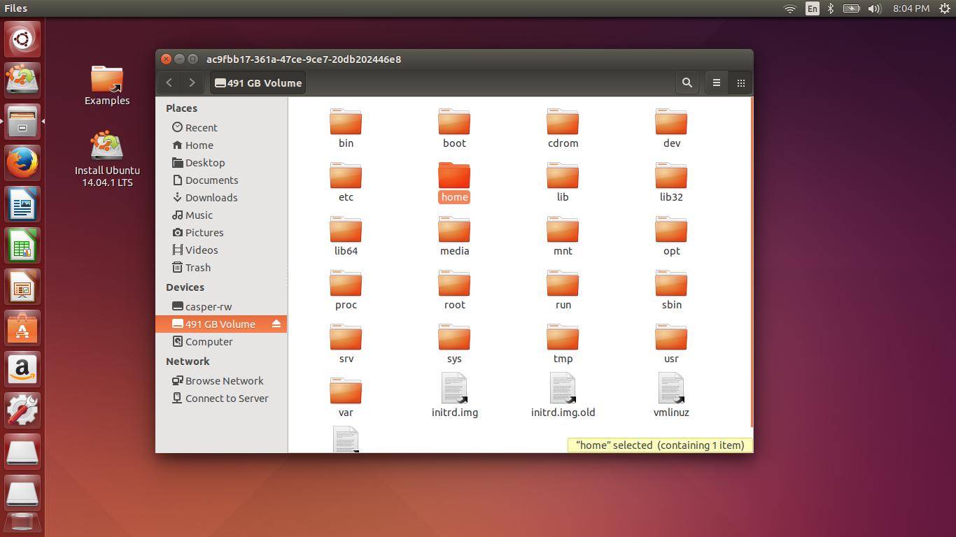

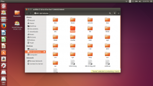

Beklager sene svar, men det er travle dager naa i romjulen.
Jeg har root tilgang generelt ja naar jeg kjoerer liveCD, men det er tilgang til gammel installasjon jeg ikke har root paa vistnok.
Vises i foerste vedlagte bilde.
Jeg har ogsaa lagt ved bilder av feilmelding jeg faar opp samt info om bildefilen som viser at jeg ikke har root tilgang.

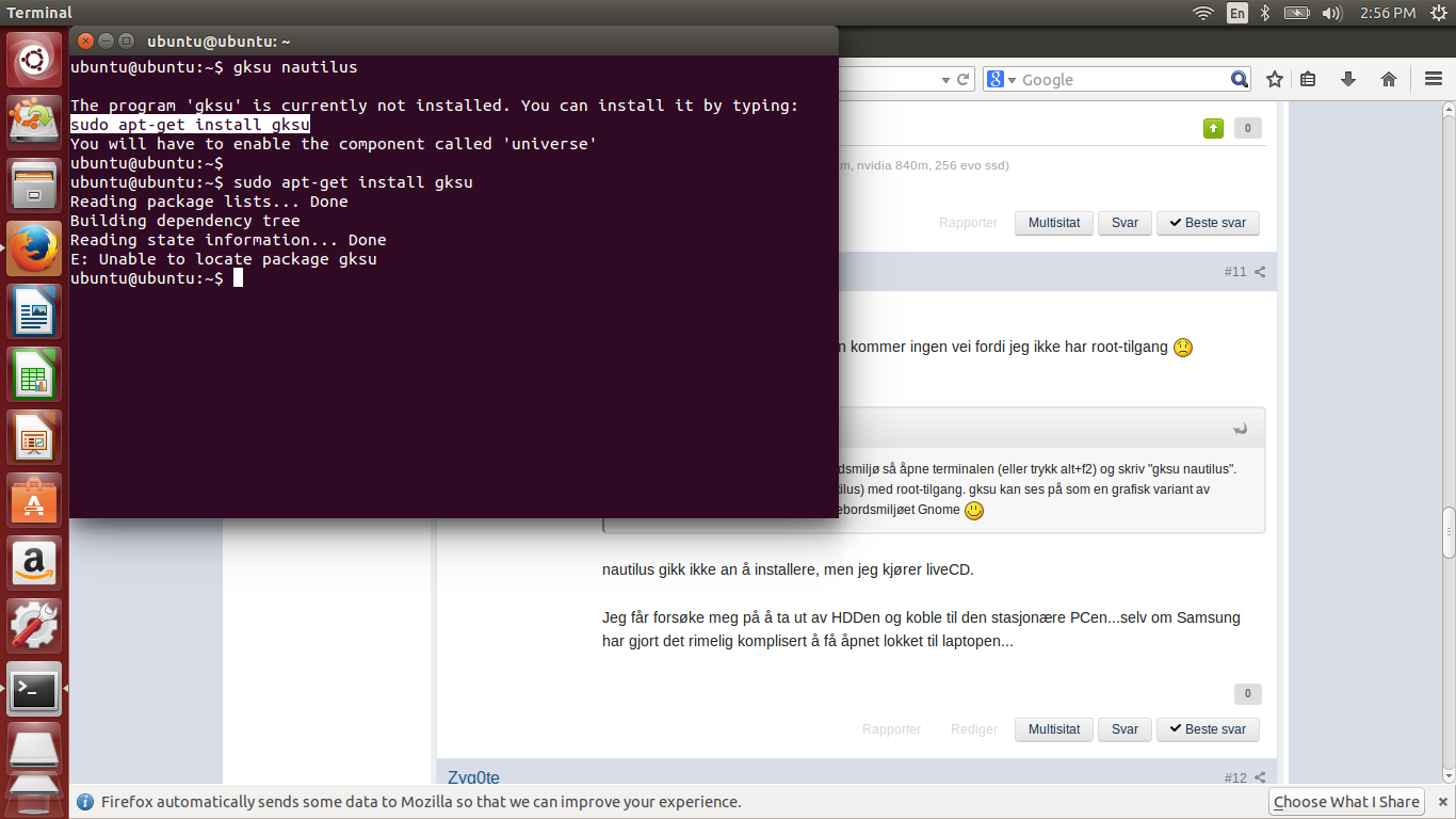

Hvis du gjør som jeg sa lenger opp vil du få opp en filbehandler med root-tilgang og du vil kunne hente ut bildene dine uten problemer :)
Jeg har gjort det men nautilus kan visst ikke brukes eller installeres med live cd
Jeg skal fors;ke aa ta ut hdd, men samsung har visst gjort lokket til hdd idiotsikkert aa aapne :hm:

ubuntu@ubuntu:~$ sudo nautilus
(nautilus:5248): Gtk-WARNING **: Failed to register client: GDBus.Error:org.freedesktop.DBus.Error.ServiceUnknown: The name org.gnome.SessionManager was not provided by any .service files
Nautilus-Share-Message: Called "net usershare info" but it failed: 'net usershare' returned error 255: net usershare: cannot open usershare directory /var/lib/samba/usershares. Error No such file or directory
Please ask your system administrator to enable user sharing.
fffffffff**n

husk at /home i livecden ikkje er din gamle home, den vil ligge under /media/ubuntu/home/<dittBrukerNamn> eller /media/<disknamn>/home/<dittBrukerNamn>
