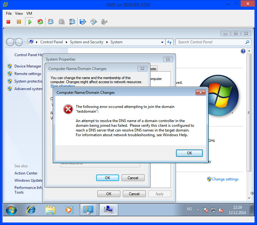

Ok, tenkte lære meg powershell og i den forbindelse tenker jeg kjøre en del komandoer mot AD, og maskiner tilknyttet et domene.
Derfor satt jeg opp to maskineri VMWare.
Server 2012 R2 som DC
Windows 7 Pro som klient
Jeg vet dette er ganske basic, men likevel, å sette opp et domene er likevel ikke noe man stort sett trenger gjøre mer en en gang, så dette faller i glemmeboka.
Uansett.
Når jeg prøver koble meg til domenet mitt får jeg følgende:
Jeg anntar jeg trenger sette opp DNS på DCen kanskje?

Du har allerede satt opp DNS på domenekontrolleren. Det skjer automatisk når man installerer den første DC-en i et domene.
Problemet er at klientmaskinen din ikke bruker denne DNS-tjenesten, og derfor ikke klarer å finne domenekontrolleren. Endre DNS-innstillingen på klienten slik at domenekontrolleren er angitt som eneste DNS-server, og det vil virke.
