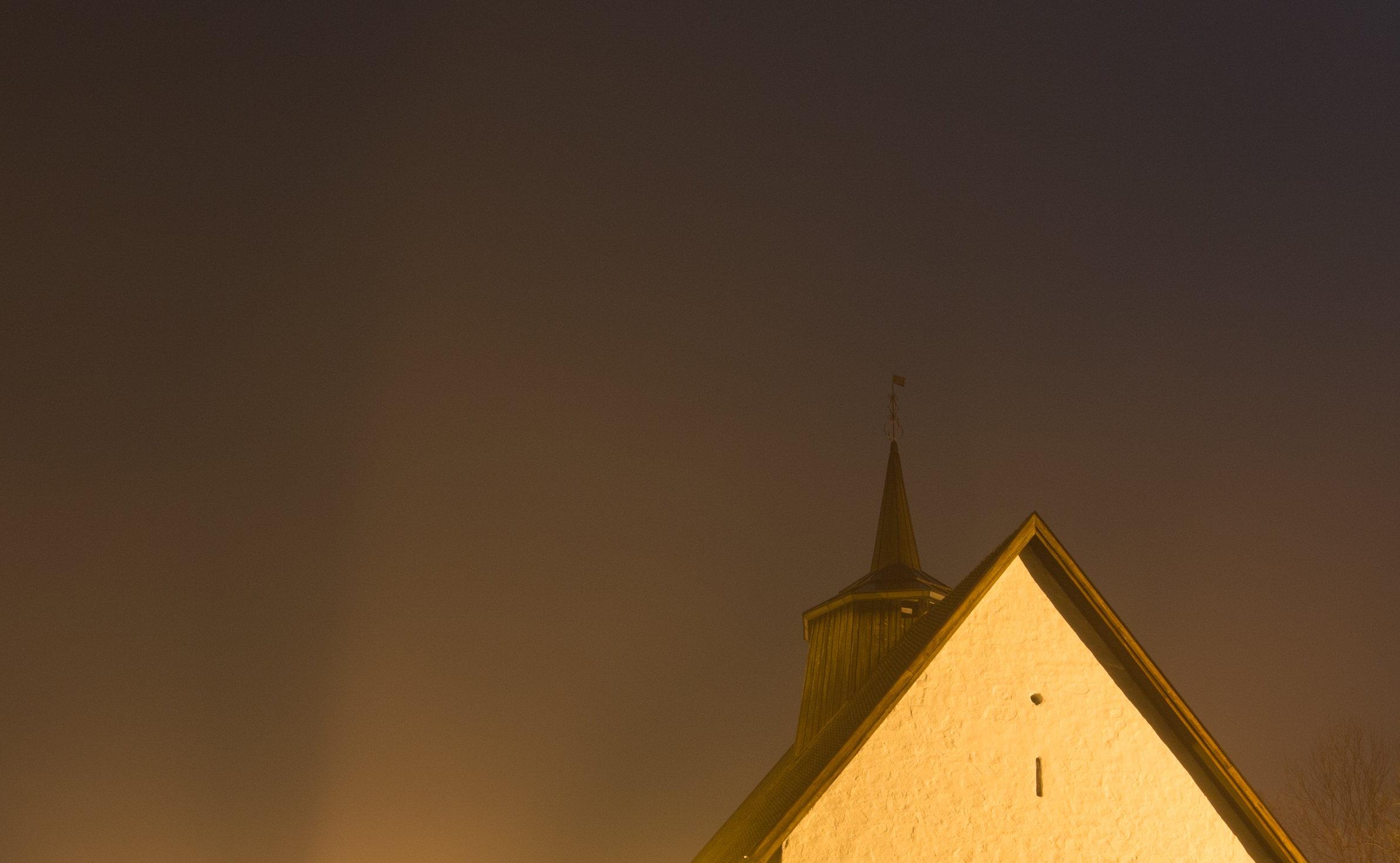

dan83 Skrevet 26. november 2014 Del Skrevet 26. november 2014 (endret) hei har merket at det generelt genereres mer støy i skygge områder i natt bilder,hvor lys kilden hovedsakelig er kunstig lys...spesielt under tåkete/fuktige omgivelser ved litt lange eksponeringer 30 sek +!? Bruker canon 6d og som mange vet, så er dette kamerat kjent for "kongen" av natt fotografi, så hadde egentlig forventet mye bedre resultater her en 60d. Er det jeg som atter en gang har for høye forventninger? Merker også en del så kalt "banding", spesielt synlig rundt månen(se crop) eks: 6d, iso 200 ved 63 sek. Urørt fil, eksportert rett fra LR5. Endret 26. november 2014 av dan83 Lenke til kommentar https://www.diskusjon.no/topic/1639691-st%C3%B8y-i-skygge-omr%C3%A5der-ved-iso-100-200/

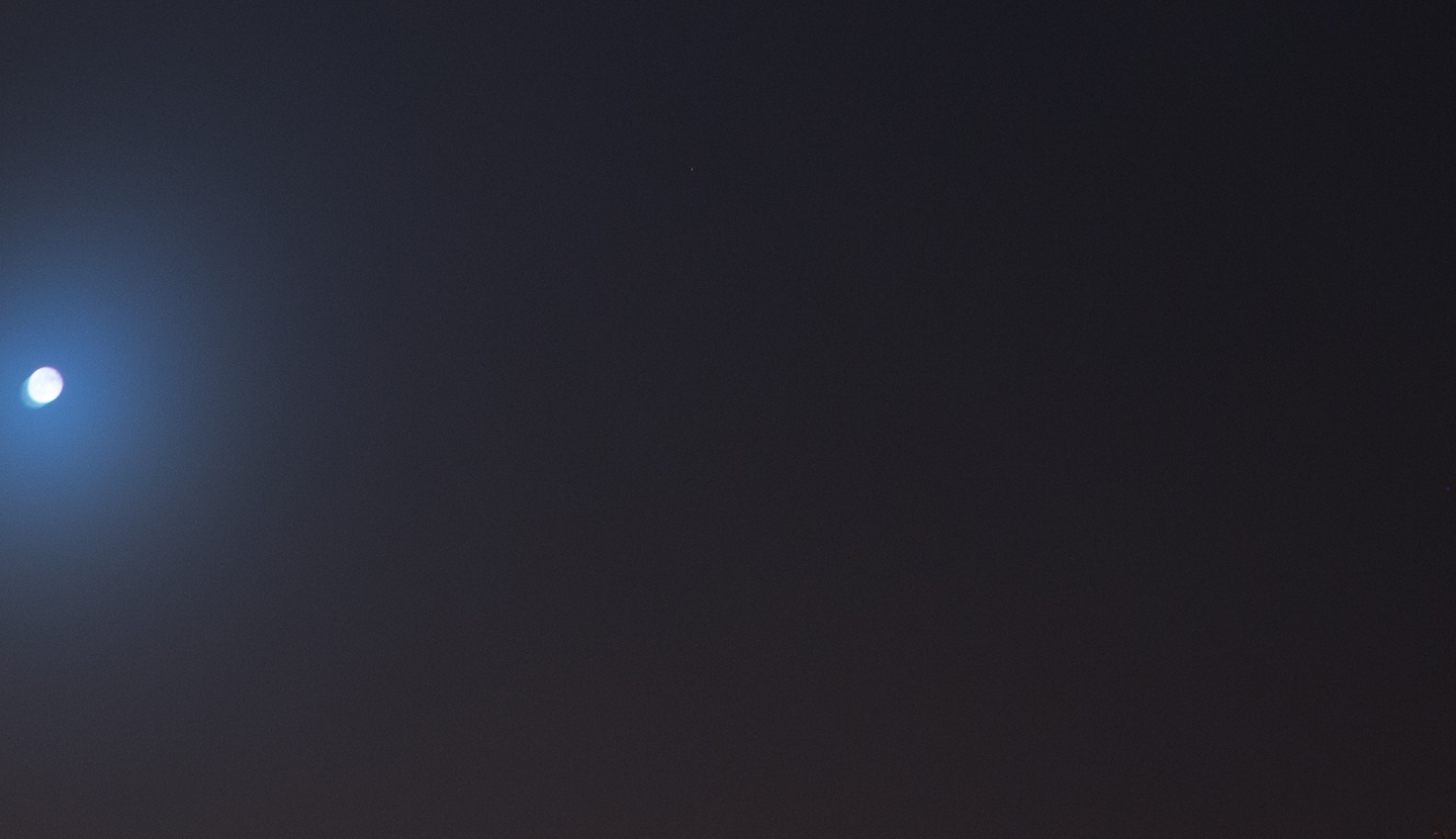

flageborg Skrevet 26. november 2014 Del Skrevet 26. november 2014 Merker også en del så kalt "banding", spesielt synlig rundt månen(se crop) Får du samme problemet med de 2 bildene her ? Lenke til kommentar https://www.diskusjon.no/topic/1639691-st%C3%B8y-i-skygge-omr%C3%A5der-ved-iso-100-200/#findComment-22152380

knutinh Skrevet 26. november 2014 Del Skrevet 26. november 2014 (endret) Bruker canon 6d og som mange vet, så er dette kamerat kjent for "kongen" av natt fotografi, ... eks: 6d, iso 200 ved 63 sek. Urørt fil, eksportert rett fra LR5. Canon har godt rykte ved høy ISO. Ved lav ISO så kan andre kamera gi deg mindre støy i skyggene. Forøvrig så har 6D en 24x36mm sensor som lar deg benytte rimelig og god optikk med stor effektiv blenderåpning. Såvidt jeg vet så er dette den eneste faktoren som gjør 6D til et utpreget godt "nattekamera". -k Endret 26. november 2014 av knutinh Lenke til kommentar https://www.diskusjon.no/topic/1639691-st%C3%B8y-i-skygge-omr%C3%A5der-ved-iso-100-200/#findComment-22152622
Kristallo Skrevet 26. november 2014 Del Skrevet 26. november 2014 Jeg ser betydelig med ringer rundt månen og andre steder, men jeg synes det ser mer ut som et JPEG problem enn et kameraproblem så jeg vil se bildet i et tapsfritt format før jeg mistenker kameraet. Lenke til kommentar https://www.diskusjon.no/topic/1639691-st%C3%B8y-i-skygge-omr%C3%A5der-ved-iso-100-200/#findComment-22152630

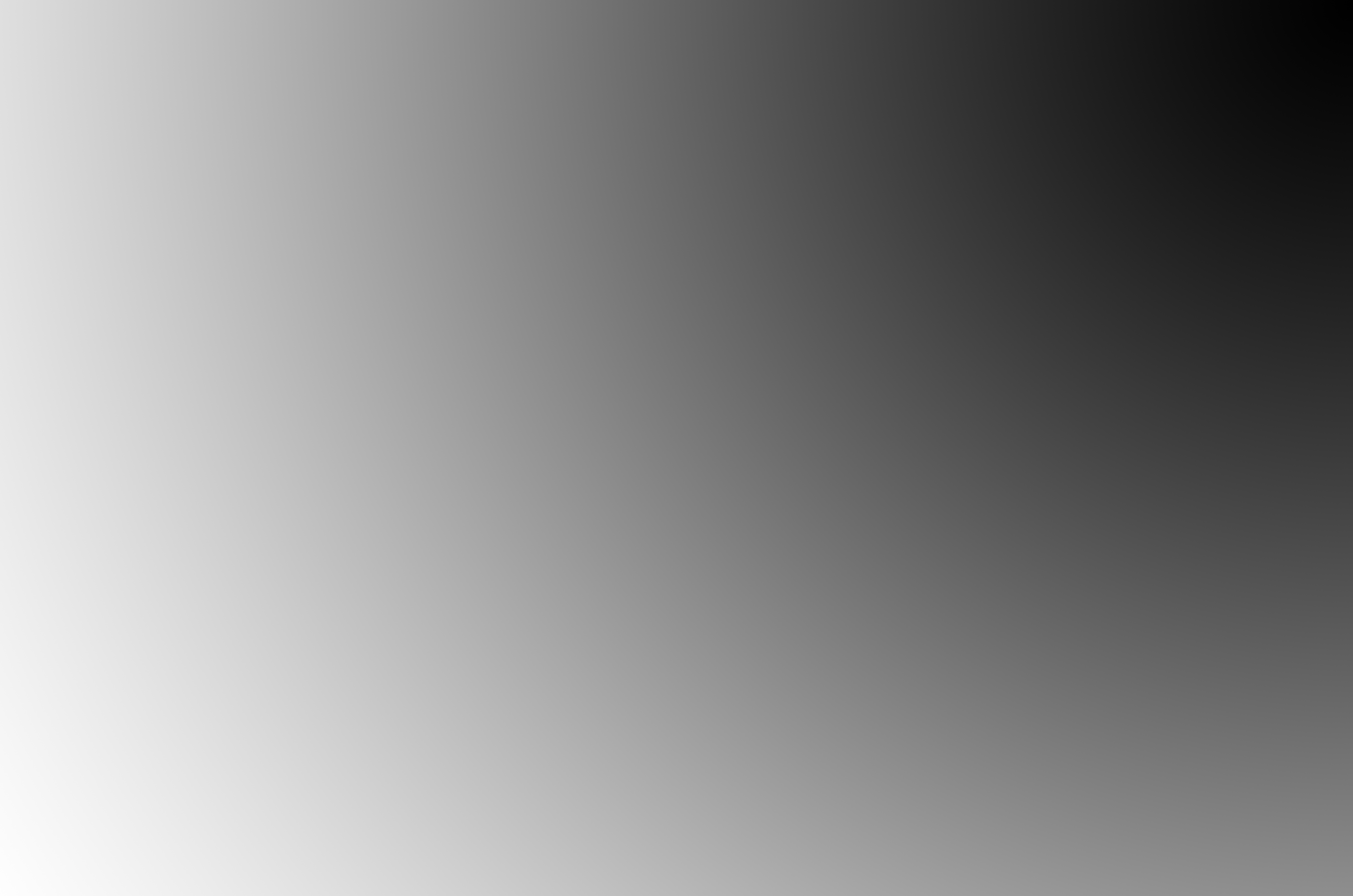

tech8 Skrevet 26. november 2014 Del Skrevet 26. november 2014 Ser mest ut som posterisering pga. 8 bits Jpeg, syns jeg. Det sagt, syns jeg på ingen måte det var spesielt skjemmende i dette tilfellet, så jeg ville ikke lagt noe mer i det. Lenke til kommentar https://www.diskusjon.no/topic/1639691-st%C3%B8y-i-skygge-omr%C3%A5der-ved-iso-100-200/#findComment-22152653
Aqualong53 Skrevet 26. november 2014 Del Skrevet 26. november 2014 Bruker canon 6d og som mange vet, så er dette kamerat kjent for "kongen" av natt fotografi, ... eks: 6d, iso 200 ved 63 sek. Urørt fil, eksportert rett fra LR5. Canon har godt rykte ved høy ISO. Ved lav ISO så kan andre kamera gi deg mindre støy i skyggene. Forøvrig så har 6D en 24x36mm sensor som lar deg benytte rimelig og god optikk med stor effektiv blenderåpning. Såvidt jeg vet så er dette den eneste faktoren som gjør 6D til et utpreget godt "nattekamera". -k Både Canon og Nikon sine fullformatkameraer tar bra bilder med lav støy på høy ISO. Nikon sitt dyreste blir kalt "mørkets fyrste" i enkelte tester Lenke til kommentar https://www.diskusjon.no/topic/1639691-st%C3%B8y-i-skygge-omr%C3%A5der-ved-iso-100-200/#findComment-22152670
dan83 Skrevet 26. november 2014 Forfatter Del Skrevet 26. november 2014 Bruker canon 6d og som mange vet, så er dette kamerat kjent for "kongen" av natt fotografi, ... eks: 6d, iso 200 ved 63 sek. Urørt fil, eksportert rett fra LR5. Canon har godt rykte ved høy ISO. Ved lav ISO så kan andre kamera gi deg mindre støy i skyggene. Forøvrig så har 6D en 24x36mm sensor som lar deg benytte rimelig og god optikk med stor effektiv blenderåpning. Såvidt jeg vet så er dette den eneste faktoren som gjør 6D til et utpreget godt "nattekamera". -k ja, mulig det, men i følge disse her, så yter canon 6d meget bra ved lange eksponeringer: http://www.joereifer.com/words/2014/07/04/sony-a7r-vs-canon-eos-6d-long-exposure-noise-tests-hdr-bracketing-panoramas-and-more http://petapixel.com/2012/12/13/canon-6d-and-5dmk3-noise-comparison-for-high-iso-long-exposures/ http://www.mikesalway.com.au/long-exposure-noise-performance-of-the-canon-6d/ Men jeg antar vell at kameraet, som alle andre canon kameraer, er veldig avhengig av korrekt eksponering for å unngå støy i de mørke områdene, selv ved base iso! Kanskje jeg rett og slett bare må konvertere til nikon for å bli 100% "fornøyd"? Men lurer litt på det kan være merkbare variasjoner innenfor samme kamera modell?Går utifra at canon har ganske strenge kontroller på sine sensorer/produkter? Noen som har noe mening om dette? Lenke til kommentar https://www.diskusjon.no/topic/1639691-st%C3%B8y-i-skygge-omr%C3%A5der-ved-iso-100-200/#findComment-22152725
Simen1 Skrevet 26. november 2014 Del Skrevet 26. november 2014 Det ser ikke ut som en produksjonsfeil. Det er sånn kameraet skal fungere. Etter det jeg har sett så er variasjonene innen samme modell neglisjerbare. Du trenger ikke konvertere til Nikon for å bli 100% fornøyd. For det første vil du neppe bli 100% fornøyd med noen kamera i det hele tatt når du bruker digitalzoomen til 100%. For det andre finnes ikke det perfekte kamera. Videre trenger du ikke konvertere for å bli mer fornøyd, bare smøre deg med tolmodighet. Det verserer rykter om at Canon løser nettopp det du påpeker i en snarlig lansering. Ryktet oppsto for 4-5 år siden og repeteres stadig så nå må det snart innfris. Lenke til kommentar https://www.diskusjon.no/topic/1639691-st%C3%B8y-i-skygge-omr%C3%A5der-ved-iso-100-200/#findComment-22152940

Sutekh Skrevet 26. november 2014 Del Skrevet 26. november 2014 Ser mest ut som posterisering pga. 8 bits Jpeg, syns jeg. Det sagt, syns jeg på ingen måte det var spesielt skjemmende i dette tilfellet, så jeg ville ikke lagt noe mer i det. Dette. Ser veldig ut som posterisering på min (riktig nok ukalibrerte) 2407 WFP. Lenke til kommentar https://www.diskusjon.no/topic/1639691-st%C3%B8y-i-skygge-omr%C3%A5der-ved-iso-100-200/#findComment-22153069
