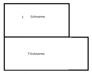

oyztein2 Skrevet 21. november 2014 Del Skrevet 21. november 2014 Hei! Lurer på om hva som vil koste minst? Ha en panelovn på ca.20 grader, eller bruke golvvarme?. Dette er en kjellerleilighet, så tenker at det må være mye dyrere med golvvarme. Bildet viser hvordan gulvvarmen er delt opp, og gulvvarmen vil bare bli brukt rom nr.1 (og det er ikke en vegg mellom rom 1 og 2, bare for å skille mellom gulvvarmens inndeling). Så det blir over dobbelt så stor oppvarming med panelovn. Beklager for litt rotete spørsmål. Lenke til kommentar
Andrull Skrevet 21. november 2014 Del Skrevet 21. november 2014 (endret) Skjønte ikke HELT det spesifikke spørsmålet. Det er kun gulvvarme i rom nr 1, mens i rom nr2 er det nada, eller gulvvarme som ikke er i bruk oO?Men kan si litt generelt:Å varme opp et rom til en gitt temperatur krever en gitt mengde energi. Og så lenge du ikke tilfører energi fra et annet sted (f.eks varmepumpe som tar fra omgivelsene ute), så er det nøyaktig like mye strøm du må tilføre. Krever det f.eks 1 kWh for å holde et rom varmt, så koster det det samme om det er PC, lys, panelovn vifteovn eller gulvvarme i utgangspunktet. Det er godt mulig du er klar over dette, men er uansett greit å være klar over før man fortsetter en slik sammenligning. MEN, i et realistisk scenario så er det ikke fullt så lett, for det er ikke bare den gjennomsnittlige lufttemperaturen i rommet som har noe å si for hvor varmt det FØLES. Som selvsagt er det som er av mest betydning for folk flest. En panelovn er sånn passelig god på å sirkulere varmen, og kan plasseres de deler av rommet hvor det er ekstra høy varmelekkasje. F.eks under et vindu, slik at det blir en kuldesperre, som hindrer kald luft å gå fra vinduet og ut i rommet. Og når du ikke har slike kalde "gufs", så vil temperaturen føles/blir jevnere. Har du meget godt isolerte vinduer/ikke så mye vinduer så er det potensielt ikke like viktig. Gulvvarme vil ikke hjelpe mot dette, men har sin egen fordel, og det er at det kan kjennes varmere om føttene våres er varme. Noe gulvvarme åpenbart er god på. Du får også bedre varmeledning rett i kroppen i stede for kun via luft. MEN, gulvvarme har en stor nedside, og det er at den er nødt å varme opp hele gulvet, noe som krever ganske mye energi. Det kan derfor øke varmetapet i huset, gjennom bakken. Nå kjenner jeg ikke til fancy gulvvarme-regualtorer, men vet ikke hvor gode muligheter det er å skaffe seg rimelige regulatorer for f.eks nattsekning osv.. som er fint om du ikke bruker rommet på natten. Her finnes det jo plenty av løsninger på varmepaneler, som takket være sin langt raskere fordeling av varmen, raskere kan justere dette opp og ned. Resultatet er mer effektiv bruk med varmepaneler. Men om du bare skal bruke det til å holde leiligheten jevnt varm dagen rundt, så er det nok svært begrenset hvor stor forskjell på strømforbruket det blir på de to løsningene. Obs: Det er jo typisk å ha ganske mye høyere strømregning med gulvvarme på, da mange bruker det for å øke temperaturen på baderom osv.. til høyere temperaturer enn de normalt har. Og DA vil strømforbruket gå opp kraftig. Endret 21. november 2014 av Andrull 1 Lenke til kommentar
oyztein2 Skrevet 21. november 2014 Forfatter Del Skrevet 21. november 2014 Takk for svar! Altså det jeg mener er at det er 2 termostater til gulvvarme. den ene termostaten styrer gulv 1 og den andre termostaten styrer gulv 2. men det skal bare være gulvvarme i rom 1 du har ikke noe forslag til termostat jeg kan kjøpe, som kan styre nattemp og slik? Lenke til kommentar

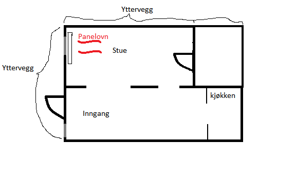

Simen1 Skrevet 22. november 2014 Del Skrevet 22. november 2014 (endret) Jeg trodde først spørsmålet handlet om investeringslønnsomhet. Gulvvarme koster vanligvis mye mer enn panelovner og du bruker antagelig litt mindre strøm med gulvvarme. Det finnes altså et krysningspunkt i tid når den dyre og energisparende metoden vil gå i null. Stemmer det at du har gulvvarme fra før men ikke panelovner? Eller har du begge deler og lurer på hva som er best å bruke? Hvilke av veggene på tegningen er yttervegger? Hvor er vinduer og dører? Hva brukes rommene til? Stue, soverom og bad bør ha ulik temperatur og ulik døgnsyklus på temperaturen. Når ble huset bygd? (Det sier mye om energistandard, forventet varmetap, trekkfullhet osv) Har du balansert ventilasjon som fordeler varmen ut til andre deler av huset og gir luftsirkulasjon i rommene? Hvor mange er dere normalt i rommet? Endret 22. november 2014 av Simen1 Lenke til kommentar
oyztein2 Skrevet 22. november 2014 Forfatter Del Skrevet 22. november 2014 (endret) Har gulvvarme her, men ikke panelovn, siden de har gått til h***. Jeg skal alltids klare å få tak i noen billige panelovner. Og jeg er interessert å vite hva jeg vil spare mest penger på (strømregning-sett). På tegningen kan du se hvordan huset er delt opp. Er som regel i stua. Er litt usikker på når huset ble bygd, men tror det må være en gang mellom 1980-1995, med tanke på maling og at det er et tyrolerhus. Er som regel 2 i rommet, og det er ikke balansert ventilasjon så vidt jeg veit! Ytterdøra er en dobbeltdør, og vinduene har ganske standard mål. Kan også være verdt å nevne at hybelen er på 120kvm , og sist strømregning kom på rundt 1350,- (oktober). Endret 22. november 2014 av oyztein2 Lenke til kommentar
