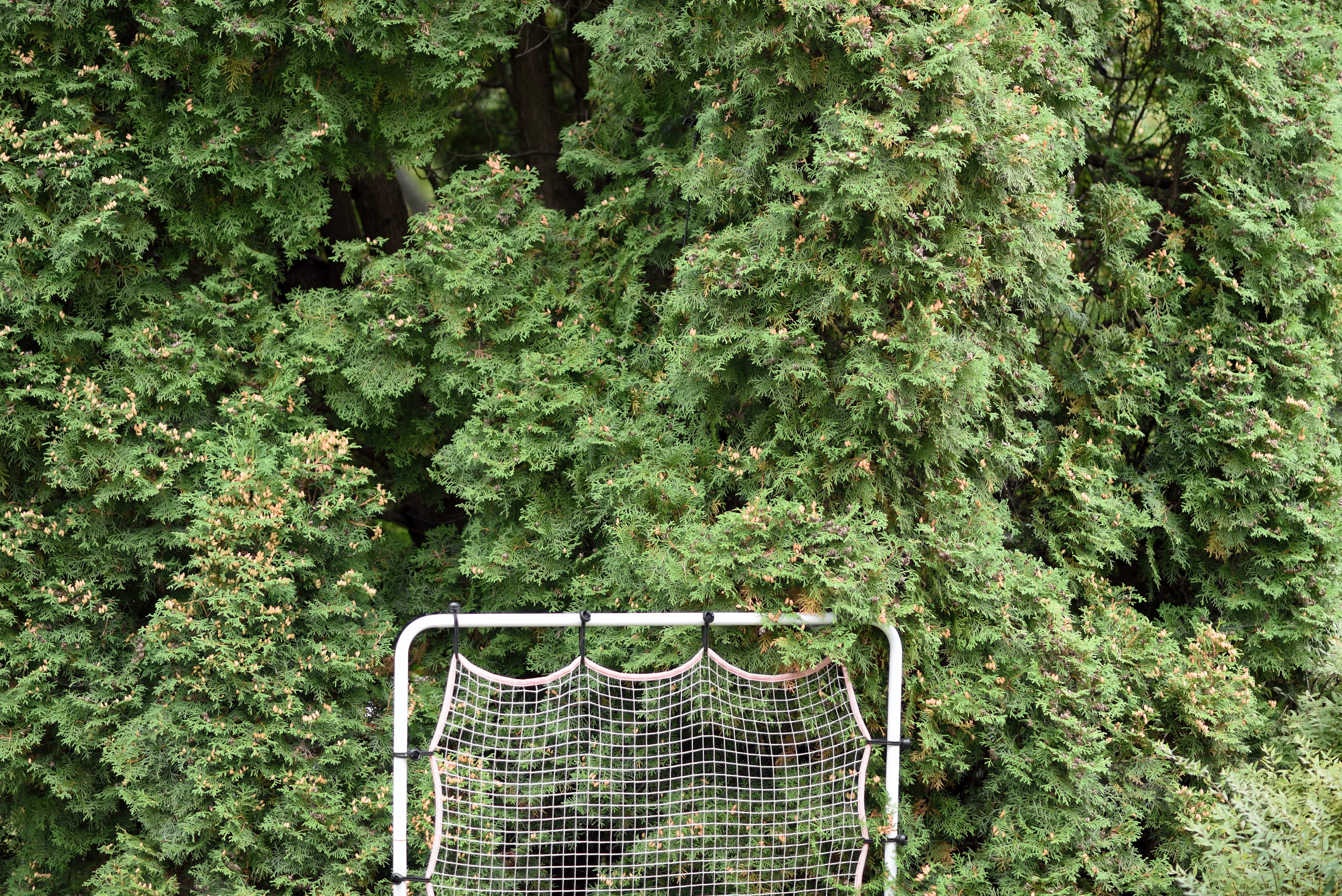

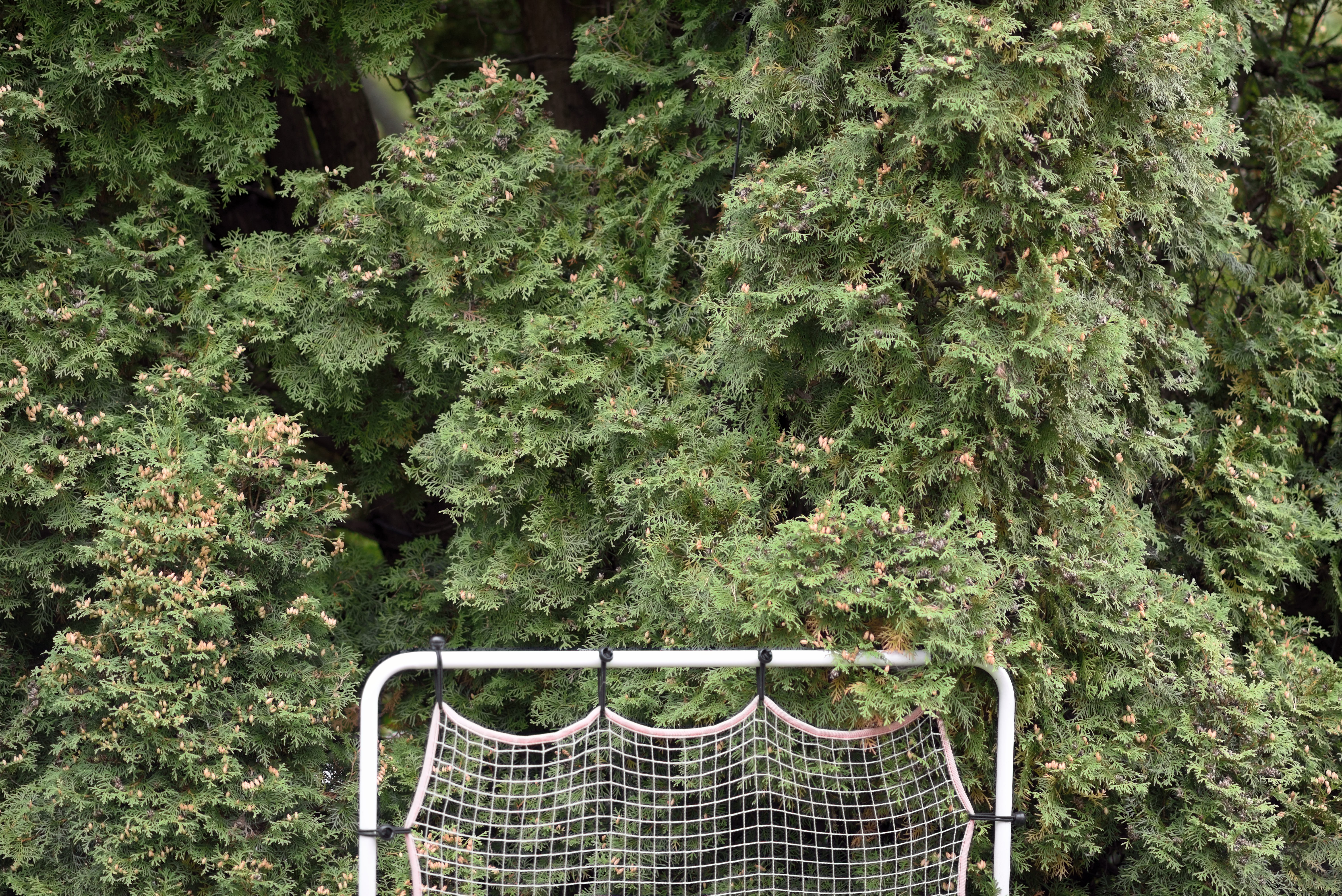

tow Skrevet 21. september 2015 Del Skrevet 21. september 2015 (endret) Vel, en ting jeg har fått gjort er å sammenligne 105/2DC med 135/2DC. Har sett en del påstander om at 105 skulle være skarpere enn 135. Har bare testet fullt åpen blender, som rapporteres som 2,2 i EXIF på begge. Her er bilder tatt med samme avstand av samme motiv, så det er forskjellig utstnitt. På 105 var avstandsskalaen på drøyt 5 meter, på 135 på drøyt 7. Rart. Begge fokuserte helt perfekt i autofokus, uten noen korreksjon. Rart. På alle andre hus jeg har testet dem har jeg vært nødt til å korrigere. Mye! Bildene er skutt i RAW, editert i View NX. Skarphet på 2, highlight protection på 26, D-lightning HS på 26 (for å trekke opp skyggene litt). Korreksjon for Axial Color Aberration på 100. Ellers ble det ganske mye farge på kanten av det hvite på målet. I sum klarer jeg ikke se noen kvalitetsforskjell på objektivene. OBS: liten dybdeskarphet! Forskjellig utsnitt har fått kameraet til å bruke litt forskjellig eksponering og hvitbalanse. Endret 21. september 2015 av tow Lenke til kommentar
flageborg Skrevet 22. september 2015 Del Skrevet 22. september 2015 Vel, en ting jeg har fått gjort er å sammenligne 105/2DC med 135/2DC. I sum klarer jeg ikke se noen kvalitetsforskjell på objektivene. Ville vel valgt 105/2DC basert på forskjellene. Lenke til kommentar
tow Skrevet 22. september 2015 Del Skrevet 22. september 2015 (endret) Vel, en ting jeg har fått gjort er å sammenligne 105/2DC med 135/2DC. I sum klarer jeg ikke se noen kvalitetsforskjell på objektivene. Ville vel valgt 105/2DC basert på forskjellene. Hva synes du skiller seg ut? Skal prøve å ta dem på nytt, men med fast hvitbalanse og eksponering. 135 er 1/3 stop lavere eksponert, 1/160 s mot 1/125. Hensikten var egentlig å være sikker på at jeg synes det er greit å selge 105-en. Jeg har en 85, og synes det er for liten forskjell mellom 85 og 105 til at jeg vil beholde begge. Endret 22. september 2015 av tow Lenke til kommentar
Sutekh Skrevet 22. september 2015 Del Skrevet 22. september 2015 Er det objektivet eller hvitbalansen som gjør at fargene er såpass forskjellige? Lenke til kommentar
