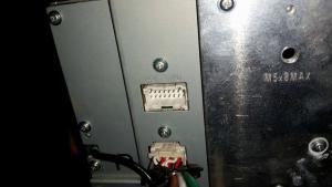

bellika96 Skrevet 10. november 2014 Del Skrevet 10. november 2014 Hei har akkurat kjøpt meg ny bil (bruktbil). I bilen står det en jvc avx800 spiller, stereoen er noen år gammel, tipper den er fra 2005-2006. Har lyst å streame musikk fra smarttelefonen min via en bluetooth adapter. Trenger en bluetooth adapter med j-bus kontakt. Noen som har erfaring med slike adaptere fra før? Hvor får man tak i de? Eller er det noen som har andre tips til hvordan å få streamet fra tlf? Er ikke aux på bil. Se vedlagte bilder. Det er det svarte runde uttaket som kalles for j-bus connection. Hadde også gått an å koble i den hvite med en slags adapter. Vet ikke hva denne kontakten heter. Lenke til kommentar

J@9 Skrevet 10. november 2014 Del Skrevet 10. november 2014 Det finnes både AUX og BT og iPod (og sikkert iPhone) adaptere til denne spilleren, ihvertfall i følge google..Optional Input Adapter: An optional JVC Line Input Adapter (item number 105KSU57 or 257KSU58) may be used to provide an additional auxiliary audio input on this unit. This feature allows you to connect a portable audio player, such as a portable MP3 player, to this unit as an additional audio source. The adapter connects to the CD changer input on this unit. When the adapter is connected to this unit, a CD changer cannot be connected.Bluetooth Compatible: With the optional JVC KS-BTA200 Bluetooth Adapter (item number 105BTA200), this unit allows you to make and receive cellular phone calls through your Bluetooth enabled phone, or listen to a Bluetooth audio device. You can register up to 5 Bluetooth devices to this unit, however, only one unit of each type can be used at a time. You can store up to 6 phone numbers as presets for one-touch dialing, dial from your Phonebook, dial from the list of received or missed calls, or dial a number manually using the touch panel keypad. iPod Interface: The optional KS-PD100 adapter (item number 257KSPD100) allows an iPod digital music player with a dock connector to be connected and controlled by the KW-AVX800. You'll be able to scroll through all your playlists, albums, artists, genres, and composers directly from the head unit. Song titles and other file information show up right on the head unit display. The iPod is also charged while it is connected to the KW-AVX800. Lenke til kommentar
Elutstyr.no Skrevet 10. november 2014 Del Skrevet 10. november 2014 Lurer på om det kan være denne: http://www.elutstyr.no/bilstereo/bilstereo/aux-adaptere/connect-c0301-rca-aux-adapter-alpine-m-m-bus-din-og-cd-skifter-kontroll.html Det står Alpine i informasjonen fra leverandøren, men ser etter litt googling at den også skal passe JVC. Lenke til kommentar

bellika96 Skrevet 10. november 2014 Forfatter Del Skrevet 10. november 2014 Den adapteren fra elutstyr hvordan fungerer den? Jeg kobler den inn i j-bus kontakten men hva gjør de to ulike ledningene? En for aux/ en for? Lenke til kommentar

Elutstyr.no Skrevet 10. november 2014 Del Skrevet 10. november 2014 Det er jo en vanlig phonokabel. Med en overgang, som jeg ser vi ikke har lagt ut i nettbutikken så kan du koble den rett i en mobiltelefon eller til blåtann-receiveren jeg linket til lenger oppe. Lenke til kommentar
