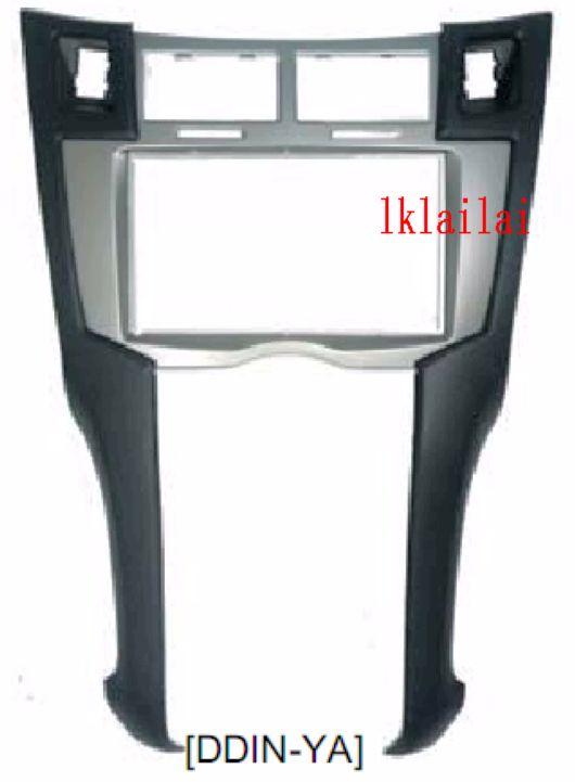

sedsberg Skrevet 6. november 2014 Del Skrevet 6. november 2014 (endret) Hvis den er lik som min 2007 Yaris så bør du bytte spilleren først. Jeg kjøpte 2-DIN-kit på ebay og måtte også bestille noen originale Toyota-deksler som kosta skjorta og litt til. Edit: Originalhøyttalerne var faktisk ikke så gale når de fikk mer effekt. Men du finner rimelige høyttaleradaptere på bl.a. Ebay. Er sikekrt flere norske sjapper også som har de. Kjøp noen av plast, ikke MDF. MDF råtner fort. Endret 6. november 2014 av sedsberg Lenke til kommentar

bytrollet Skrevet 6. november 2014 Del Skrevet 6. november 2014 Her finner du en 2-din ramme. Du må/bør også ha overgang fra den kontakten som står i bilen over til en kontakt som er standard på den nye spilleren. Det gjør at du slipper og klippe av ledninger og bruke tape og andre remedier. Koster 80-90,- hos Toyota om jeg ikke husker feil. Du vil få god effekt av en subwoofer i bagasjerommet. Vi har en plassert der reservehjulet skal ligge (-06 modell) Den er ikke så stor, hverken i byggning eller watt, men den sparker godt i fra og utgjør en stor forskjell. Om du skal bytte høytalere i dørene er det en fordel og kjøpe matter for lydisolering og legge dem i dørene (Biltema) ellers høres det veldig godt på utsiden. Lenke til kommentar

sedsberg Skrevet 6. november 2014 Del Skrevet 6. november 2014 Ser ut som 2008 er forskjellig fra 2007. Jeg kjøpte bare et billig monteringskit fra ebay og plastlistene fra Toyota. Satt så inn en helt vanlig 2DIN Pioneer-spiller. Som du ser så er grillene til varmeapparatet integrert med spilleren. Jeg måtte derfor ha disse nye samt de to svarte listene på sidene der hvor volumkontroll etc. står originalt. Lenke til kommentar
