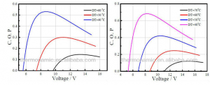

Men dette er ikke KUN relatert til kompressoren og kjølemediumet. Ja, vi ser de samme tendensene på peltier, hvor kapasiteten, COP, og dens høyeste DeltaT også vil gå ned med lavere temperaturer på varmesiden. Se f.eks her:
Til venstre: 25 grader. Til høyre: 50 grader
(ikke så lett å finne tester ved f.eks 10 grader VS 25, men differansen er ganske lik, bare motsatt vei)
25 grader ved deltaT 40 grader gir COP på 0,53
50 grader ved deltaT 40 grader gir COP på 0,65
Ved 10 grader så hadde jeg nok forventet COP på ca. 0,4.
