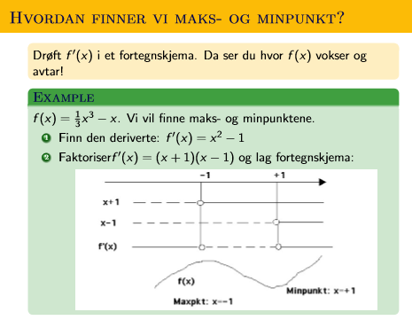

Jeg forstår ikke hvordan man deriverer når det er brøk og så x^3 rett etterpå.
Viss jeg først deriverer brøken med brøkregelen for derivering får jeg 9 og resten av stykket får jeg 2x -1 men dette er jo helt feil....attachicon.gifUntitled.png
Du skal ikke derivere brøken. Den er bare en konstant foran variabelen din. La den stå urørt foran og deriver x^3 vanlig, så får du se om du kanskje kan forenkle saker og ting.
