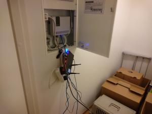

FenrisC0de Skrevet 25. oktober 2014 Del Skrevet 25. oktober 2014 (endret) Dette ble en klønete tittel, men jeg prøver likevel. Har flyttet inn i ny bolig hvor det er Canal Digital som leverer fiber. I boden er det en switch i veggen med fire porter. Dette var supert tenkte jeg og har koblet til Wlan-ruteren min og i den igjen er ESXi-serveren min koblet til. Så har jeg koblet til mediasenteret mitt i ethernet-uttaket i stuen. Problemet nå er at mediasenteret og Wlan-ruteren begge får hver sin offentlige IP, og så ledes ikke mediasenteren kontakt med ESXi-serveren. Noen som har noen tips til beste løsning? Kan jeg bruke VLAN kanskje? Har vært en lang dag med flytting så nå går det tregt kjenner jeg. Takker! Endret 25. oktober 2014 av Untouchab1e Lenke til kommentar https://www.diskusjon.no/topic/1634873-canal-digital-fiber-nettverksoppsett/
Ar`Kritz Skrevet 25. oktober 2014 Del Skrevet 25. oktober 2014 Ha en egen router ved CD-boksen, og sett WLAN-routeren din opp som et AP med DHCP-forwarding. Hvis du da ikke bare kan ha WLAN-routeren din ved CD-boksen. Lenke til kommentar https://www.diskusjon.no/topic/1634873-canal-digital-fiber-nettverksoppsett/#findComment-22080357
FenrisC0de Skrevet 25. oktober 2014 Forfatter Del Skrevet 25. oktober 2014 (endret) Ha en egen router ved CD-boksen, og sett WLAN-routeren din opp som et AP med DHCP-forwarding. Hvis du da ikke bare kan ha WLAN-routeren din ved CD-boksen. Ja jeg tenkte at det kunne være den åpenbare løsningen, men sliter litt med kabelføringen så hadde håpet på en elegant løsning Endret 25. oktober 2014 av Untouchab1e Lenke til kommentar https://www.diskusjon.no/topic/1634873-canal-digital-fiber-nettverksoppsett/#findComment-22080440
FenrisC0de Skrevet 25. oktober 2014 Forfatter Del Skrevet 25. oktober 2014 Hva slags konfigurasjonsmuligheter har jeg med CD switchen? Noen som har noen erfaringer? Lenke til kommentar https://www.diskusjon.no/topic/1634873-canal-digital-fiber-nettverksoppsett/#findComment-22080466
FenrisC0de Skrevet 25. oktober 2014 Forfatter Del Skrevet 25. oktober 2014 (endret) Its working Endret 25. oktober 2014 av Untouchab1e Lenke til kommentar https://www.diskusjon.no/topic/1634873-canal-digital-fiber-nettverksoppsett/#findComment-22080648
Ar`Kritz Skrevet 25. oktober 2014 Del Skrevet 25. oktober 2014 Jaja, Akershus Elektro sparte i alle fall en hundrelapp eller tre på anbudet ved å sette inn et skap med knøttlite svakstrømsfelt, og på å sette inn en enkel stikkontakt. Lenke til kommentar https://www.diskusjon.no/topic/1634873-canal-digital-fiber-nettverksoppsett/#findComment-22080670
FenrisC0de Skrevet 26. oktober 2014 Forfatter Del Skrevet 26. oktober 2014 Jaja, Akershus Elektro sparte i alle fall en hundrelapp eller tre på anbudet ved å sette inn et skap med knøttlite svakstrømsfelt, og på å sette inn en enkel stikkontakt. Ja det kan du si. Jeg må finne på et eller annet smart på sikt for sånn kan det ikke se ut. Skal kjøpe veggmontering til ruteren så får vi se hva jeg gjør. Lenke til kommentar https://www.diskusjon.no/topic/1634873-canal-digital-fiber-nettverksoppsett/#findComment-22081095
