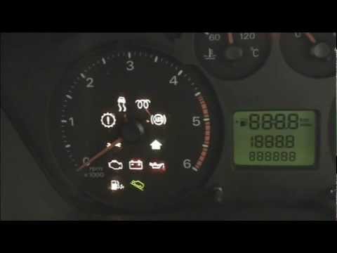

lilepija Skrevet 23. oktober 2014 Forfatter Del Skrevet 23. oktober 2014 (endret) Kan vell kanskje kalle det for en høyfrekvent slipelyd ja.Det er et oransje varselyset som er oppfør ABS om det vises?(bilde er hentet fra google)Da må jeg kanskje få heiset opp bilen for å komme til.Hadde håper å komme til den ovenfra. Endret 23. oktober 2014 av lilepija Lenke til kommentar
lilepija Skrevet 23. oktober 2014 Forfatter Del Skrevet 23. oktober 2014 Regner med de viser samme funksjon, det ser litt anneledes hos min bil, en på bilde, men var beste jeg fikk tak i nå. Lenke til kommentar
Habla Møberg Skrevet 23. oktober 2014 Del Skrevet 23. oktober 2014 Hmm? Mener du det gløde-symbolet? Det er ingen sammenheng mellom det og startmotoren.Jeg betviler at du klarer å komme til starten ovenfra. I praksis bør du få bilen opp på bukk. Må sikkert av med ymse plastdeksler for å komme til, og på noen biler er disse festet slik at du må ha bilen opp i høyden for å få de av.Det er nokså kurant å ta den ned og fikse den for den som har verktøy og bukk, men de fleste bilverkstder vil bare bytte, ikke fikse (selv om å fikse en starter er både kjapt og langt rimeligere). Her i Bergen finnes det 2 verkstder som driver med "start og dynamo". Kanskje det finnes noe slikt der du bor? Lenke til kommentar

Gavekort Skrevet 23. oktober 2014 Del Skrevet 23. oktober 2014 Om glødeplugg-lyset blinker så mener jeg du skal få feilkoder. Det skal ikke ha en sammenheng med startmotoren så langt jeg vet, men det kan faktisk bety at det er noe annet enn startmotoren. Leser at det har indikert dårlig EGR eller dyser hos andre. Lenke til kommentar
lilepija Skrevet 23. oktober 2014 Forfatter Del Skrevet 23. oktober 2014 Ja, men da starter ikke motoren i det hele tatt. Har nylig skiftet egr-ventilen. Men får ta å kjøpe ny starter, om den er fin, så har jeg liggende i hverfall, samt skifte alt av plugger, filter ol. Lenke til kommentar
Gavekort Skrevet 23. oktober 2014 Del Skrevet 23. oktober 2014 Høres ut som en god plan. Ta å les av feilkoder om du har muligheten. Enten det er realtert til startmotoren eller ikke så er det lurt å få med seg hvorfor du fikk varsellampen. Lenke til kommentar
