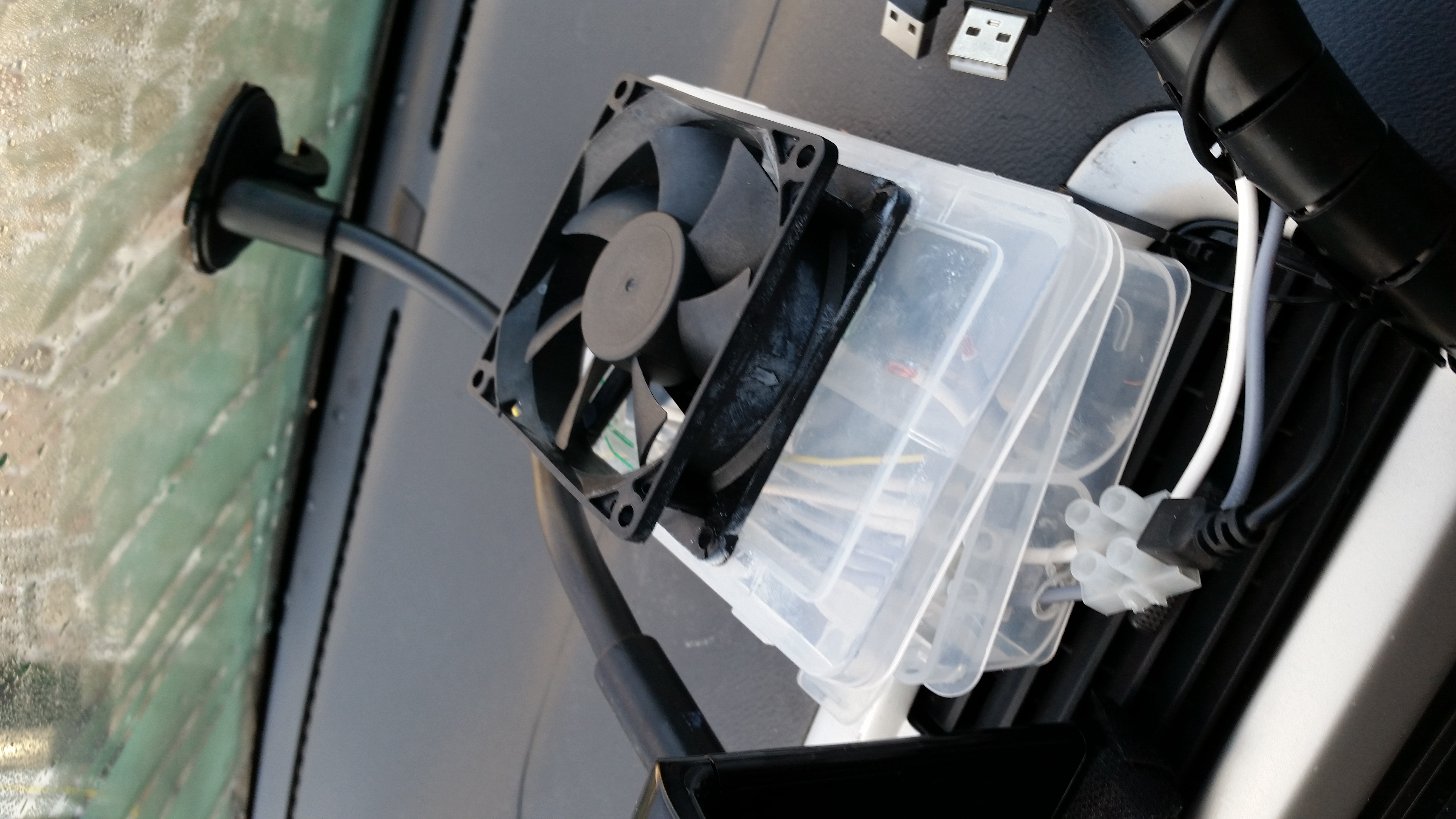

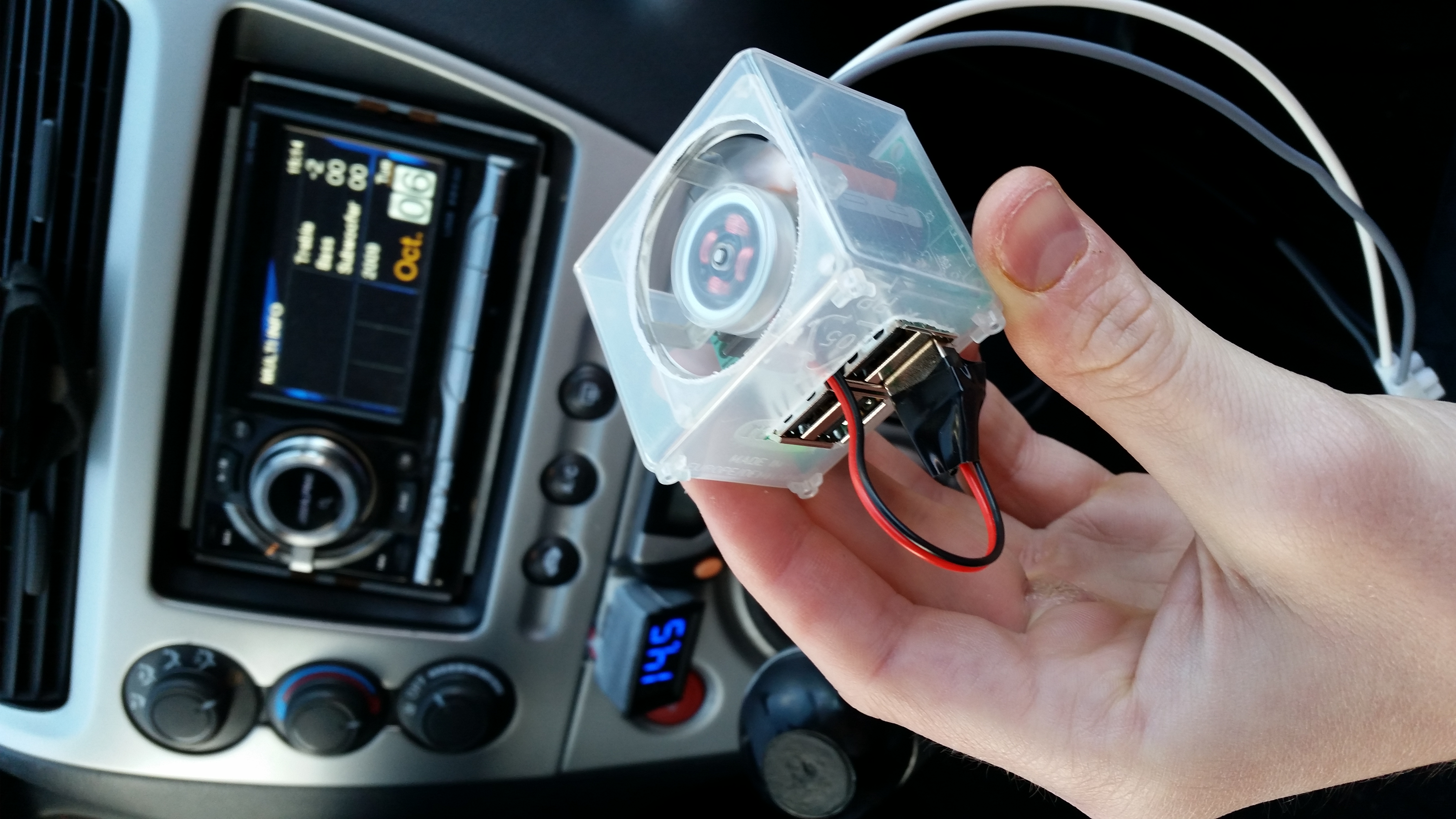

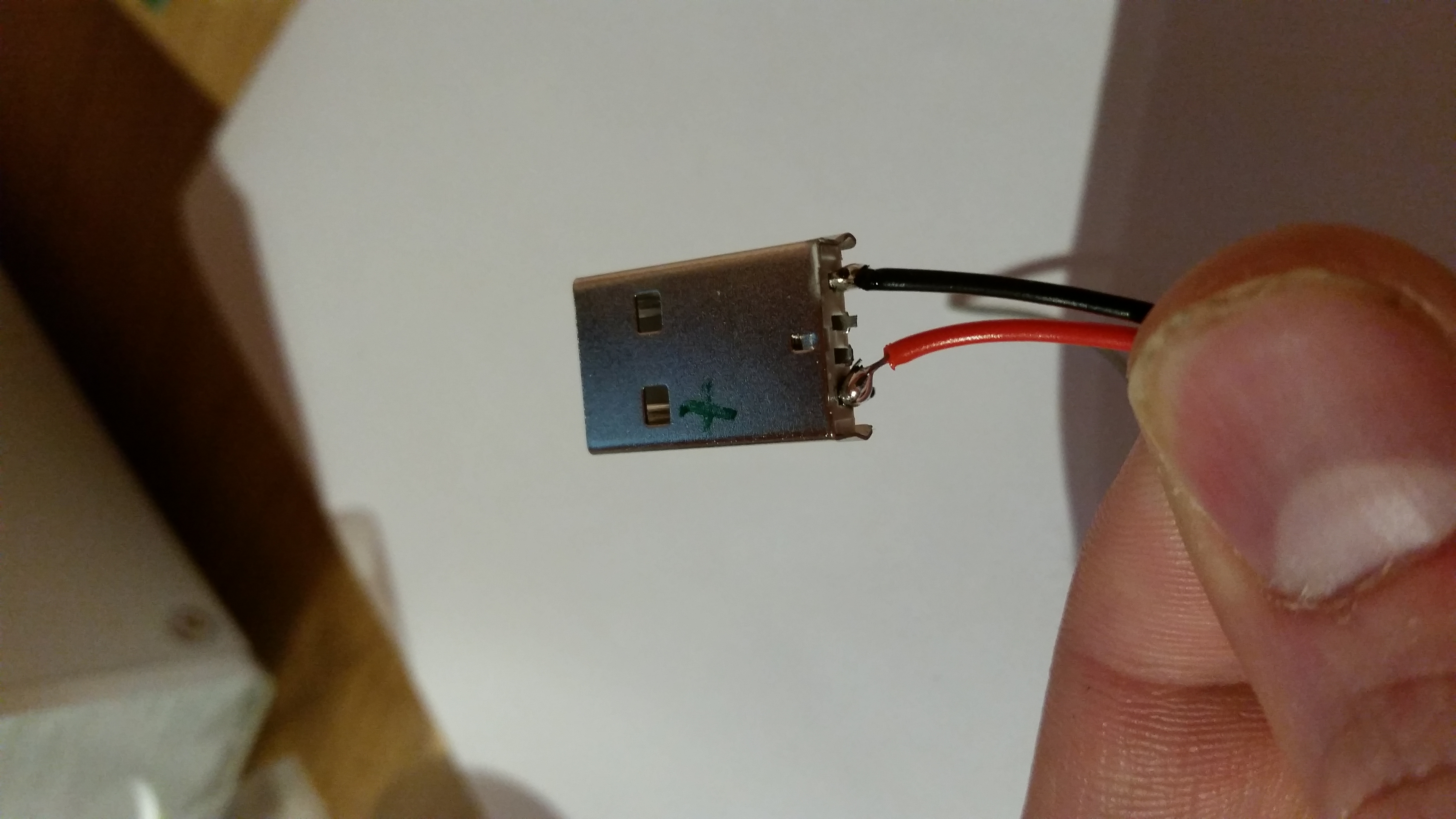

Blir nok å får en motstand da jeg ska ha en løsning som tar lite plass, viftekontroll blir litt for plass-krevende.
Vifta er btw stille nok, men når den får på max blir det likevell litt mye.
Tips til hvor jeg får kjøpt motstand (Norks nettbutikk?) Og hva jeg ev burde gå for.
Lenke til kommentar
Blir litt problematisk når det må være norsk nettbutikk, men hvis du dissekerer http://techbay.no/product.html/spenningsreduserer-all-in-one-12v-til-12v-7v-5v og lodder/skjøter den på vil nok delen som dropper 12v til 7v være det du leter etter, men 70kr for en motstand blir jo litt i meste laget når http://www.netonnet.no/art/data/datakomponenter/kjoling/kabinettvifter/fractaldesign-silentseries40mmr2/179034.7065/ kan være et like bra alternativ uten å måtte modde noe, og har gratis frakt. Må nevnes at jeg er litt usikker på hvordan et væskefylt lager vil oppføre seg på en så liten vifte i norsk vinterkulde.
Elfa har for så vidt jeg vet flyttet lageret sitt til sverige, så å bestille en løs motstand ville nok ikke vert verdt det heller.
EDIT: Eventuelt kunne du jo gitt vifta strøm fra den ene usbkontakten den kjøler, da den da vil få 5v, men da vil nok muligens RPM bli litt lav
Endret av Mathias666

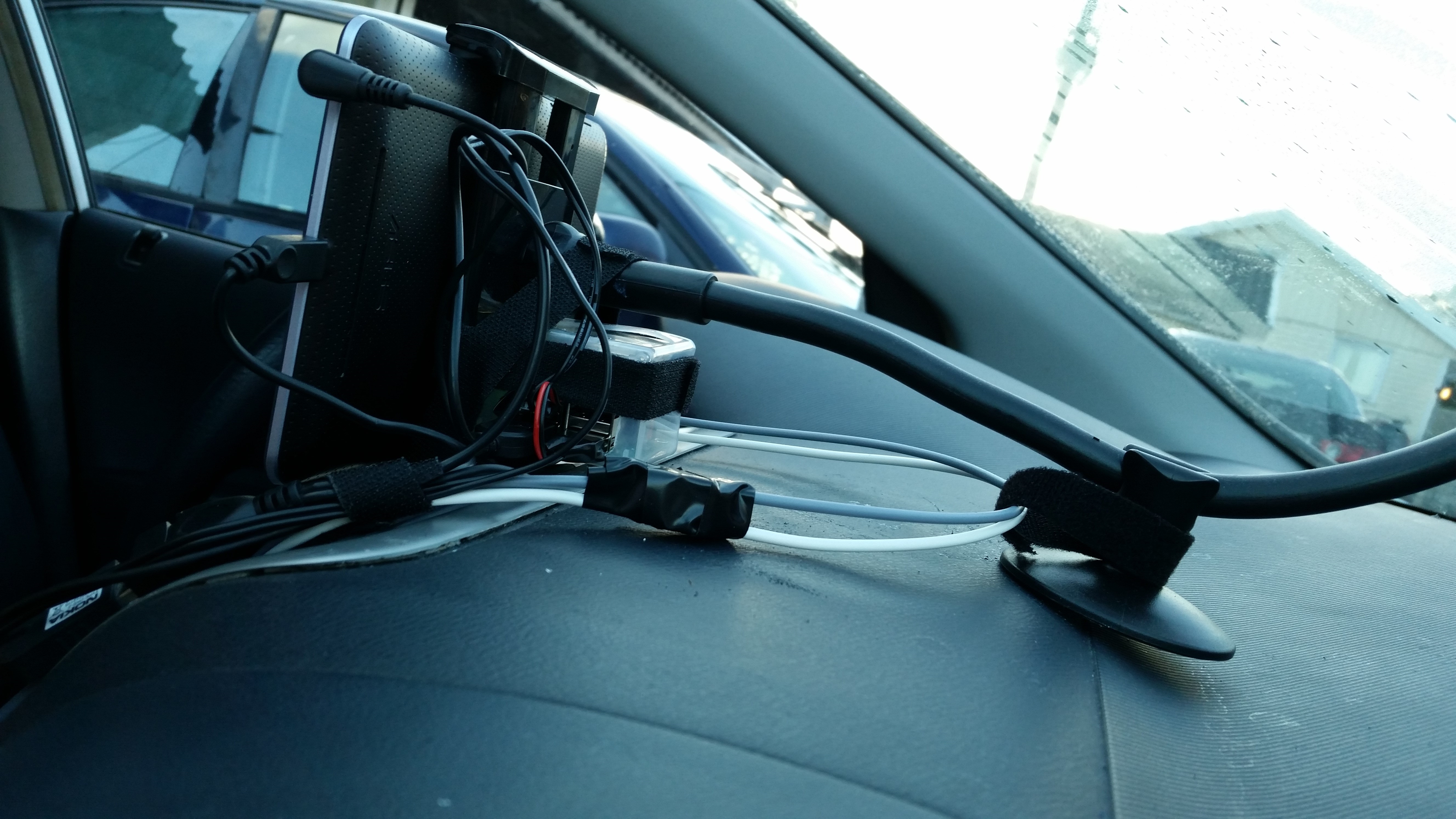

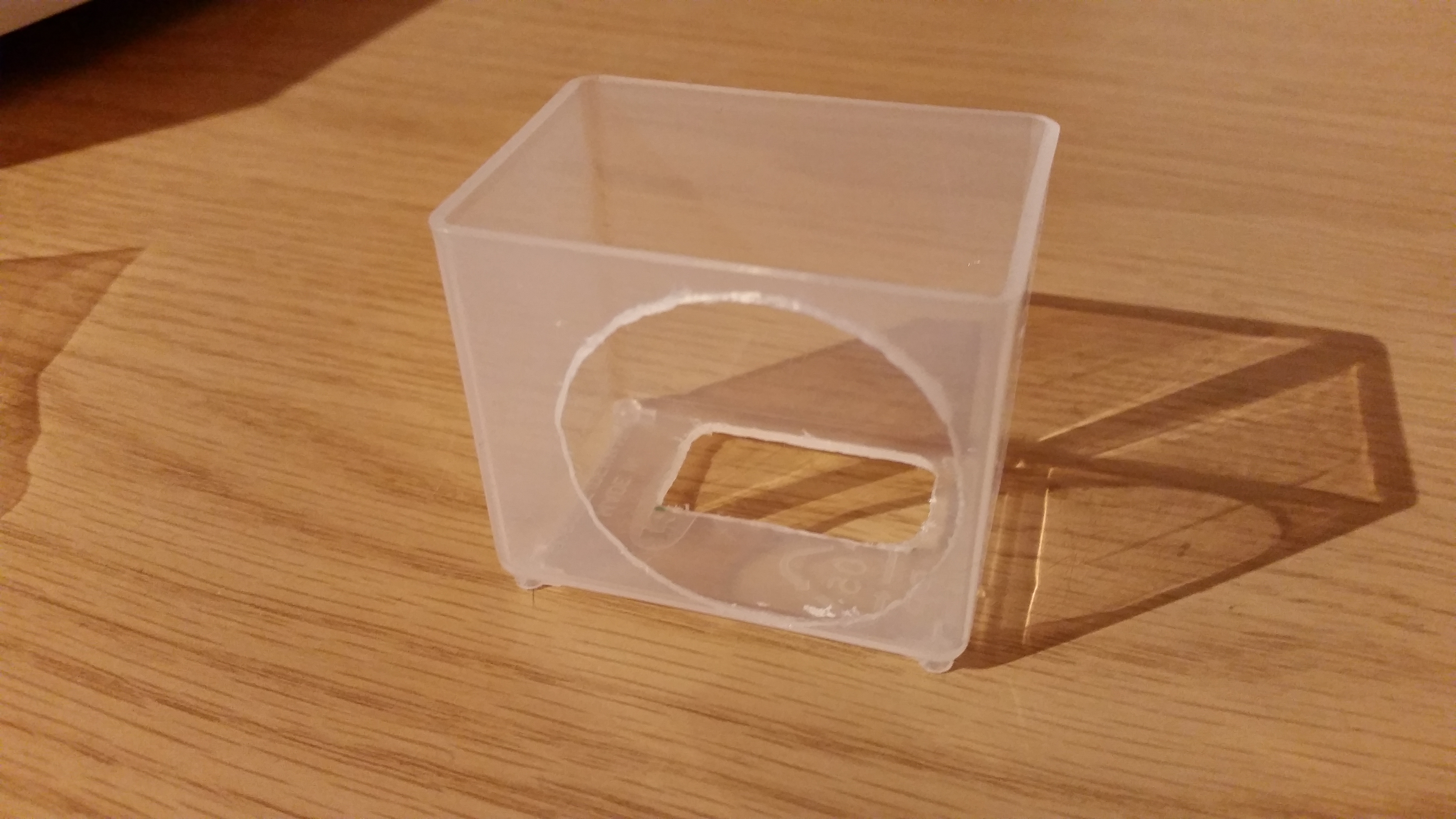

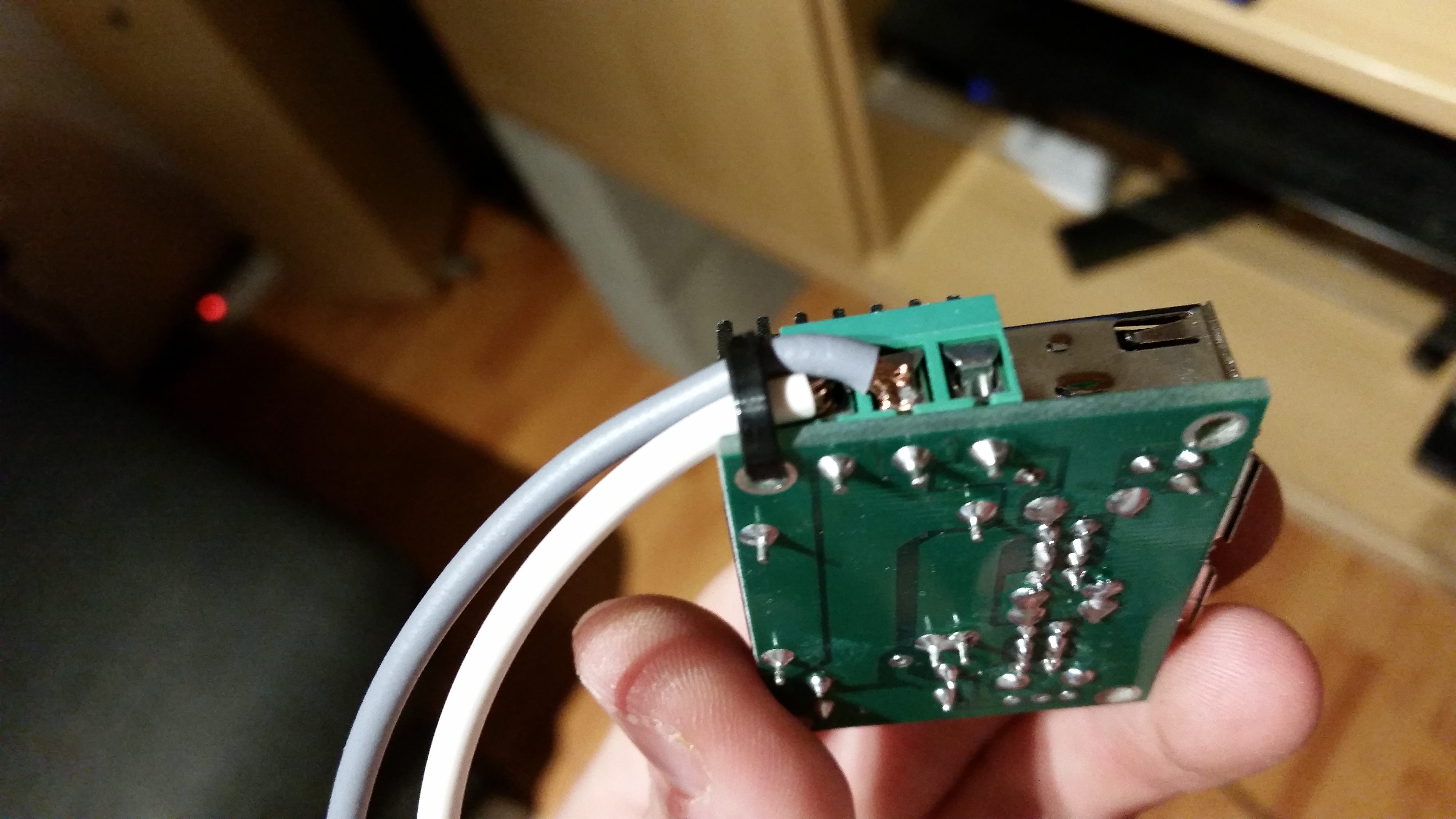

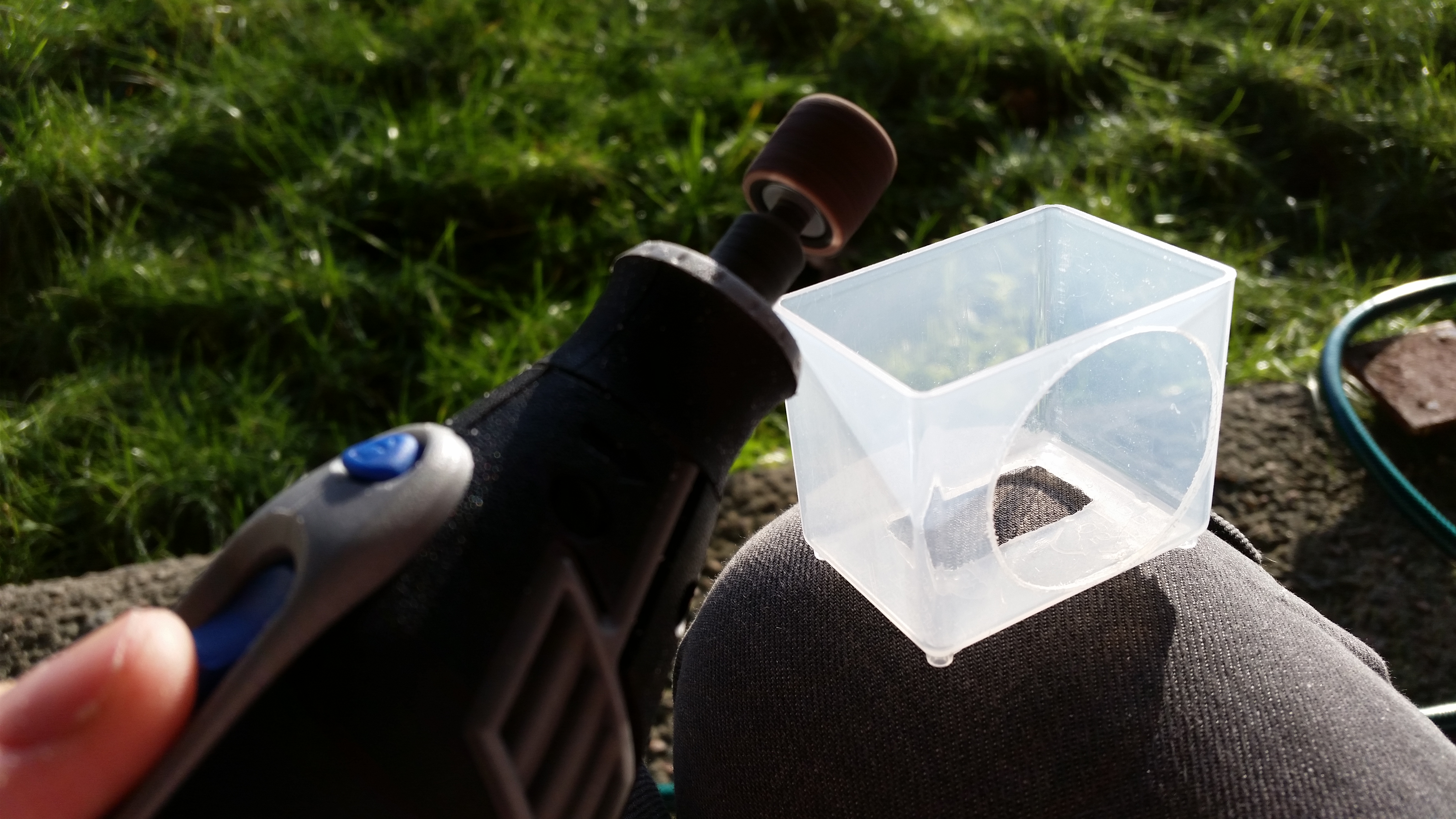

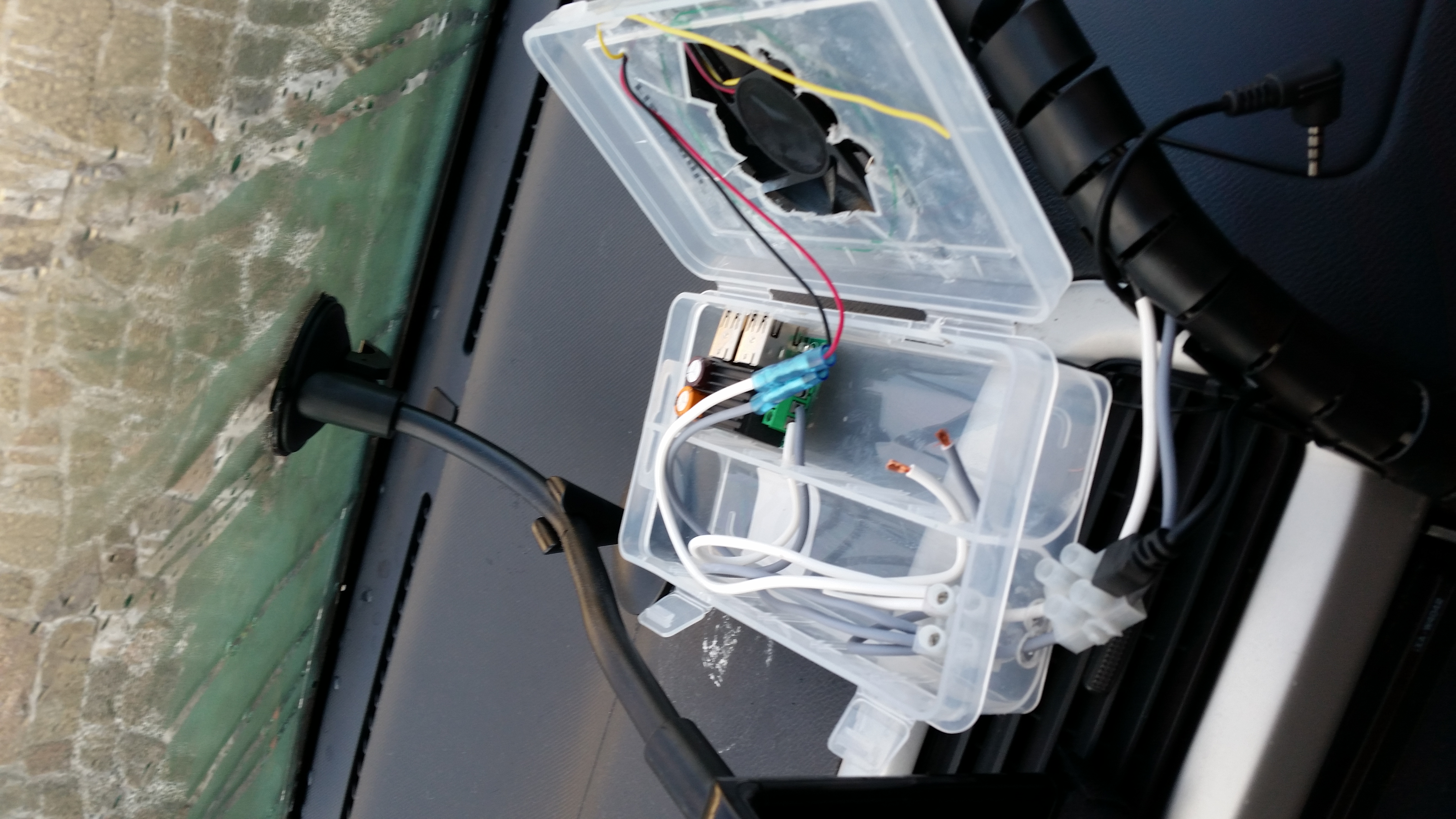

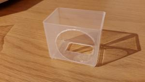

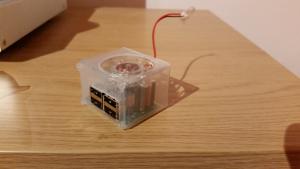

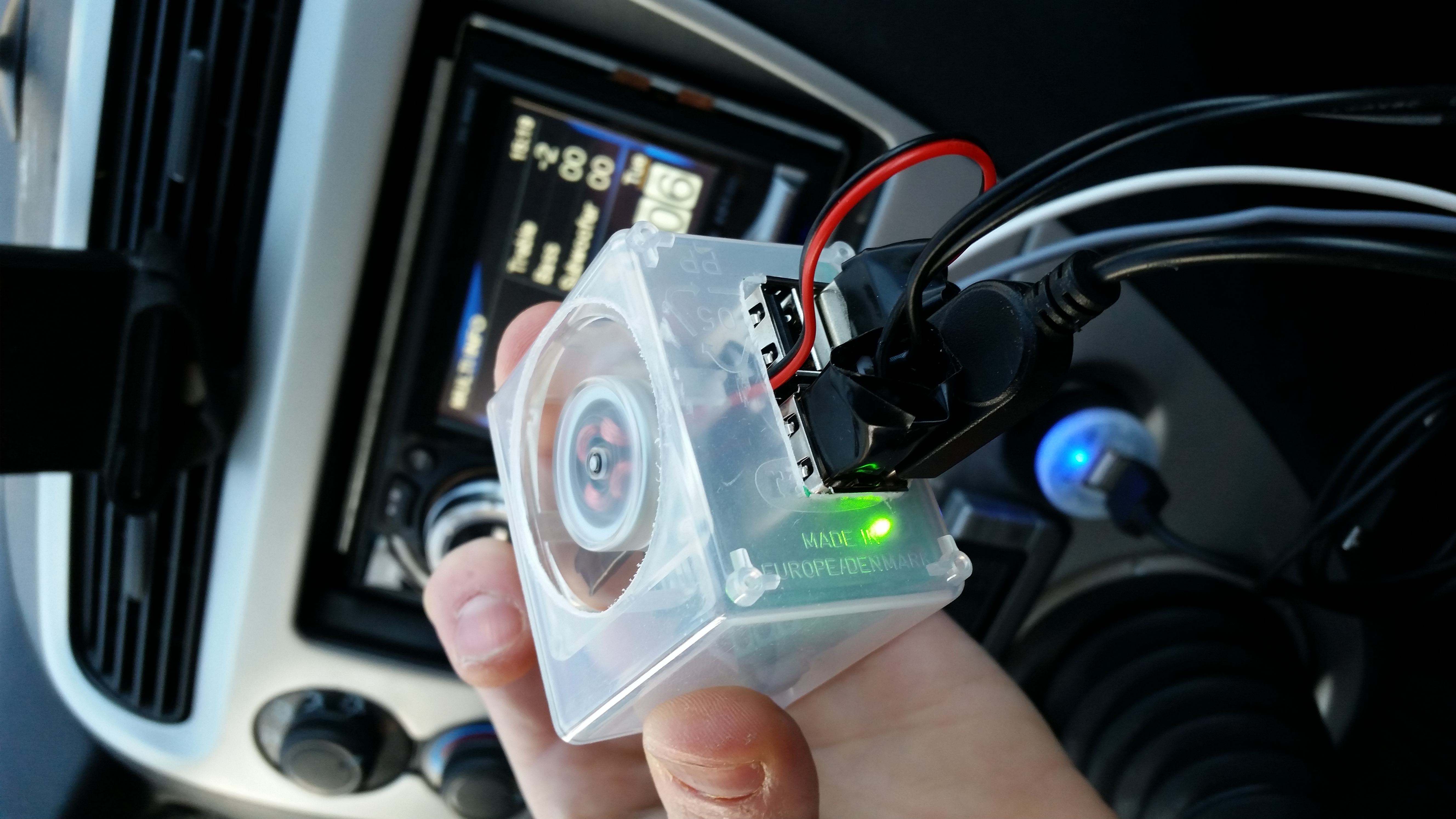

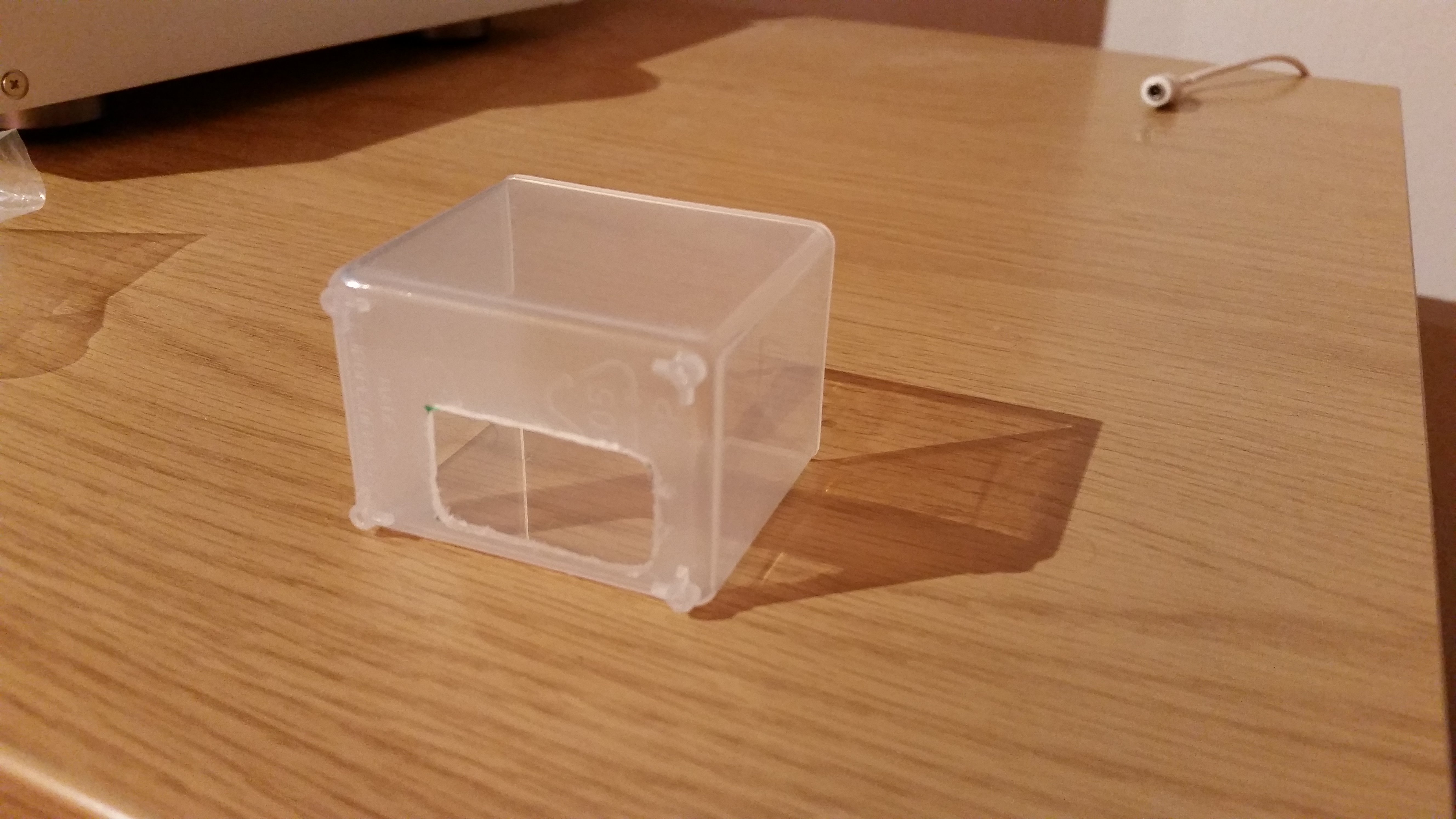

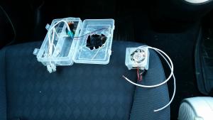

Ok, da har jeg fått gjort litt til.
Pusset kanten litt finere her:

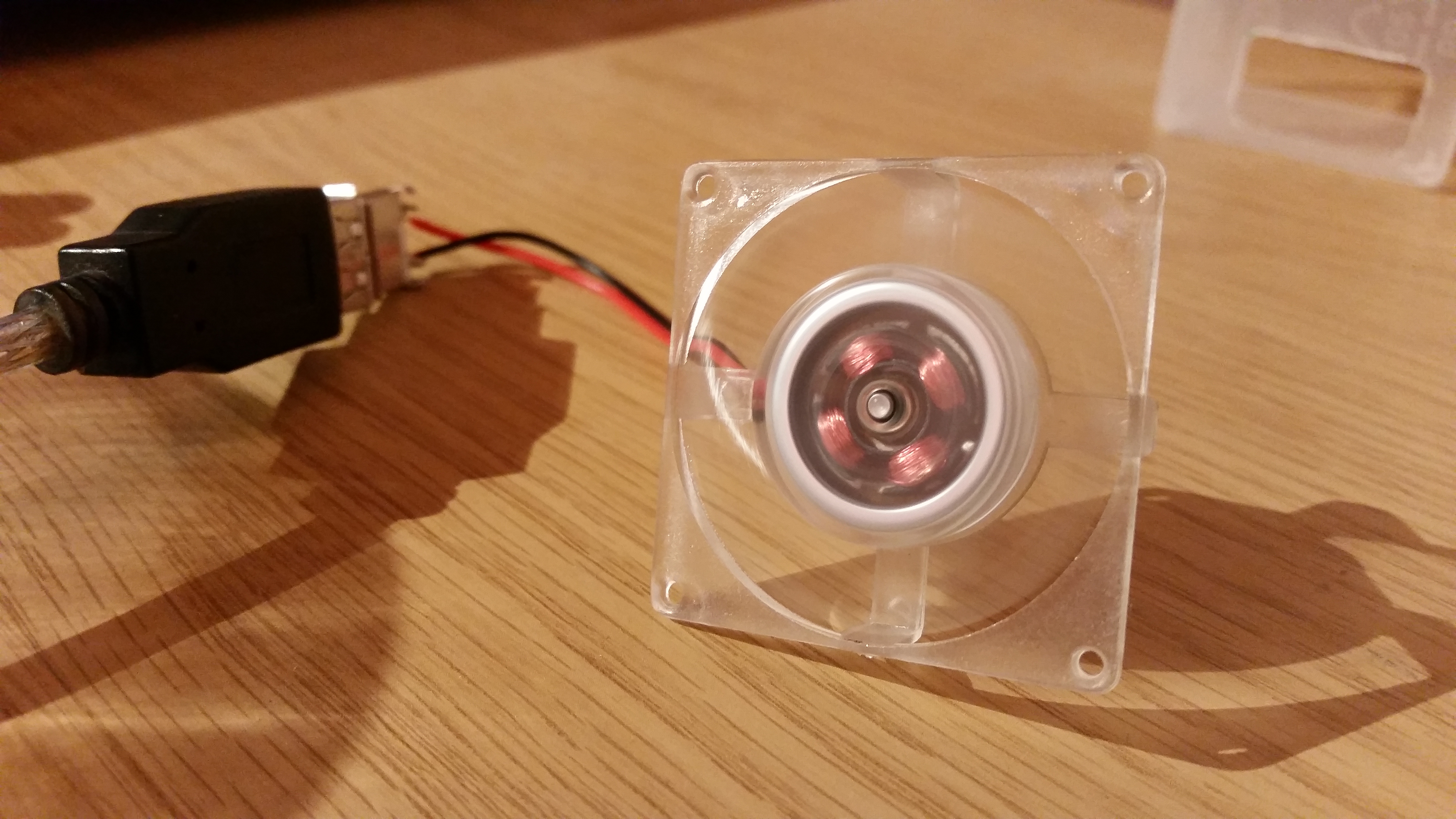

Her er gamleløsningen for å gi brettet og ekstrautstyret strøm:

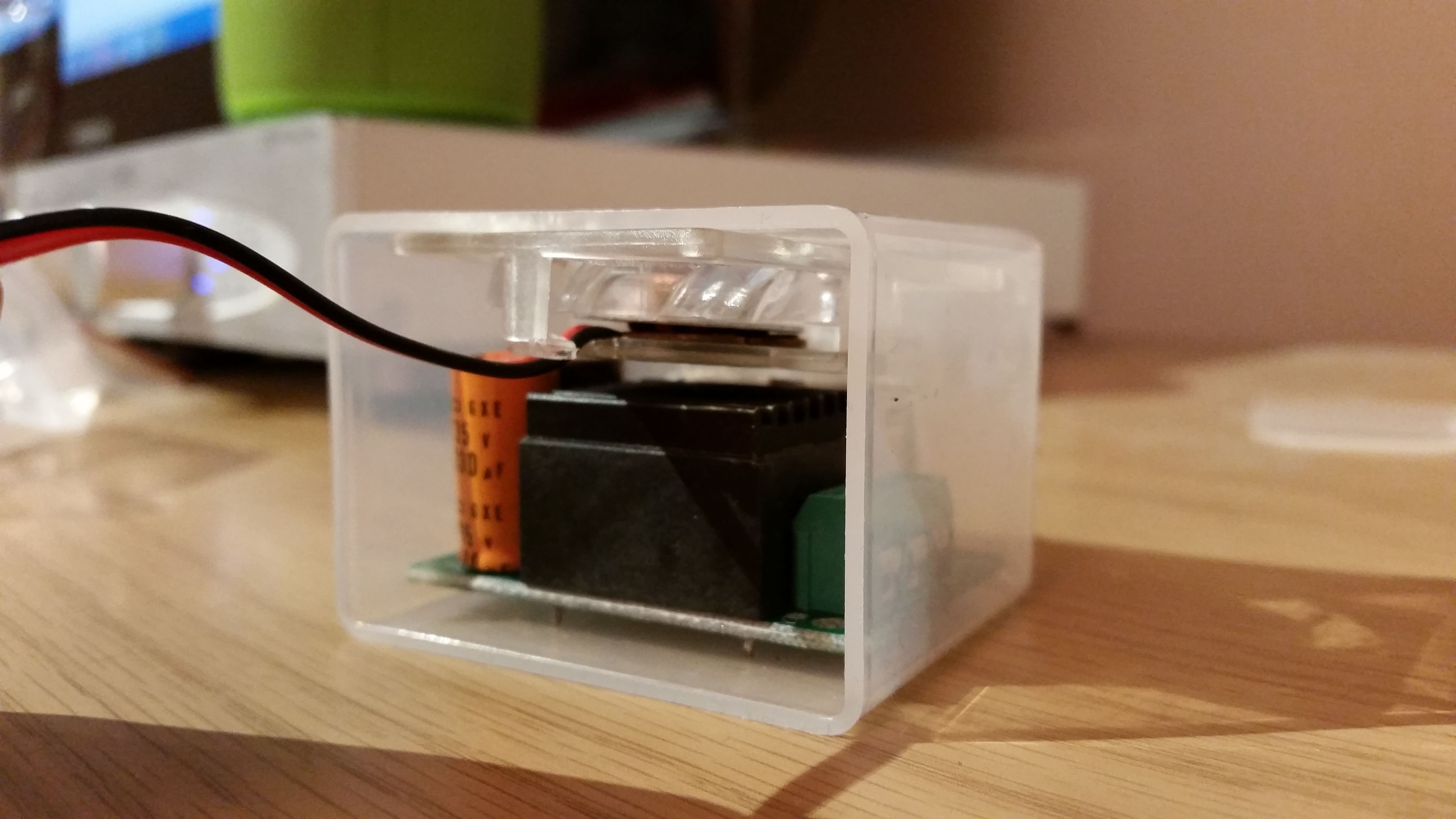

Strømledninger koblet til ny strømforsyning:

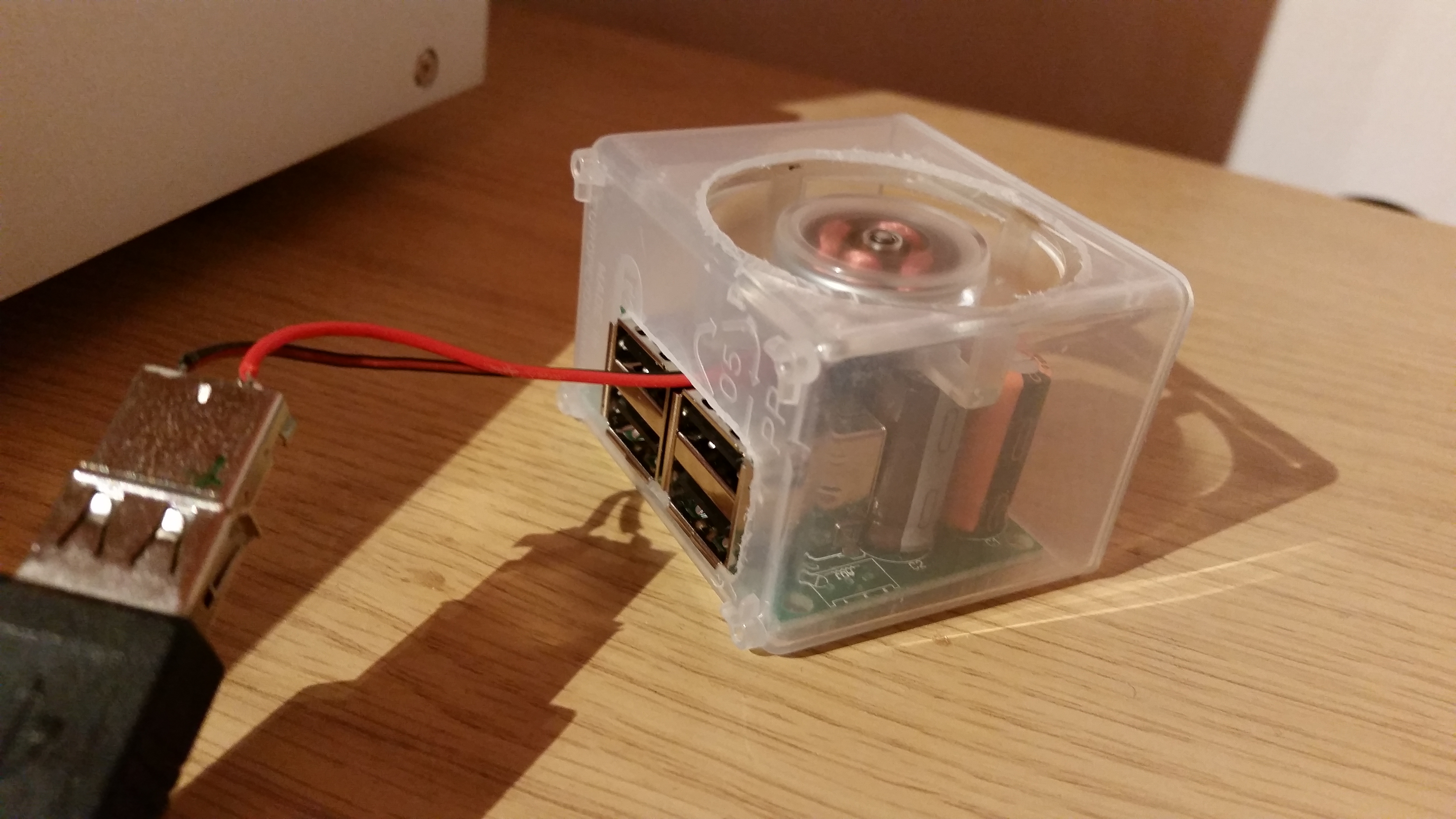

Gammel vs ny:

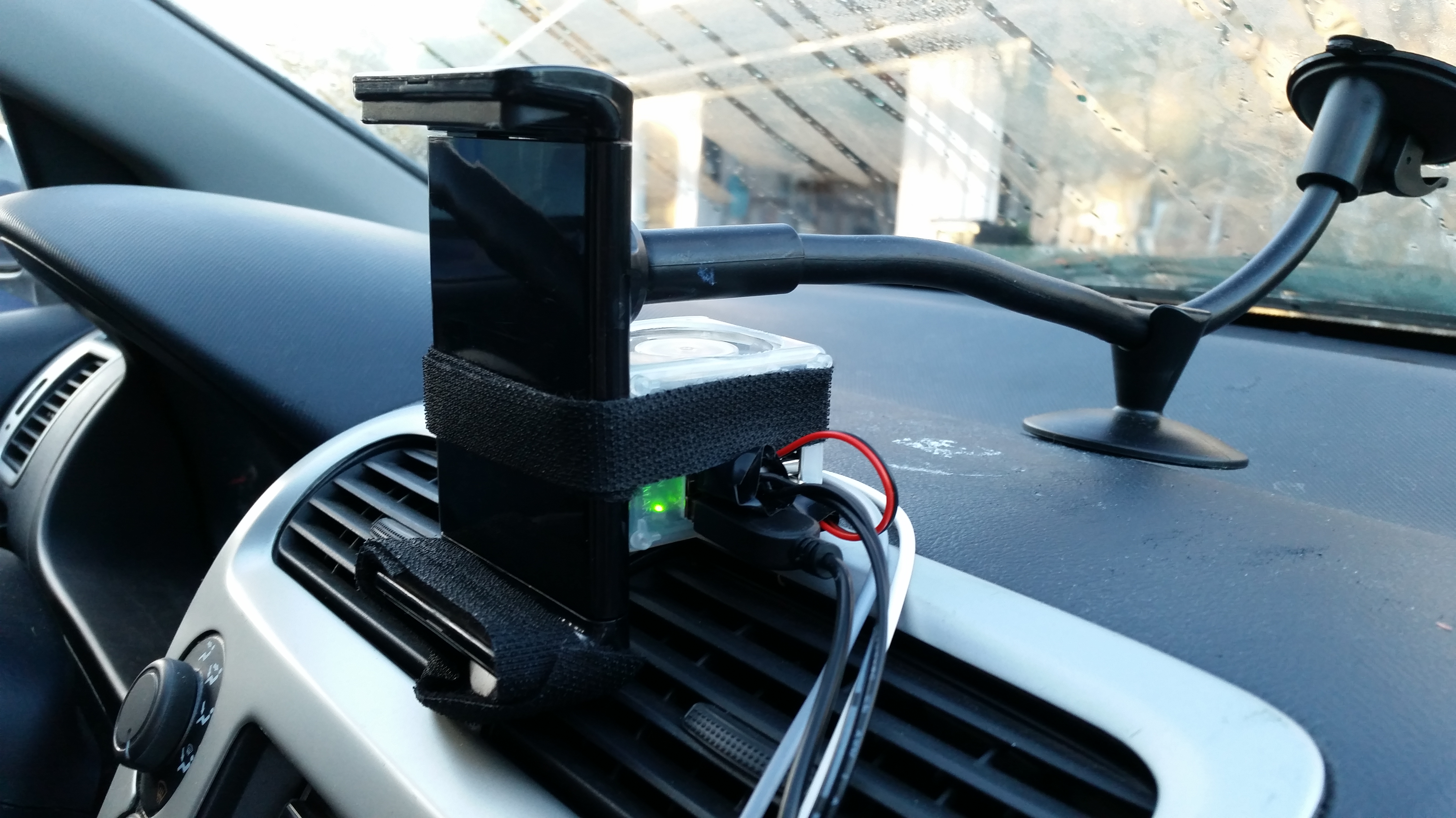

Så litt oppkobling:
post-74970-0-14877300-1421599097_thumb.jpgpost-74970-0-71559700-1421599099_thumb.jpgpost-74970-0-50761700-1421599102_thumb.jpgpost-74970-0-31544600-1421599105_thumb.jpgpost-74970-0-52332900-1421599552_thumb.jpg

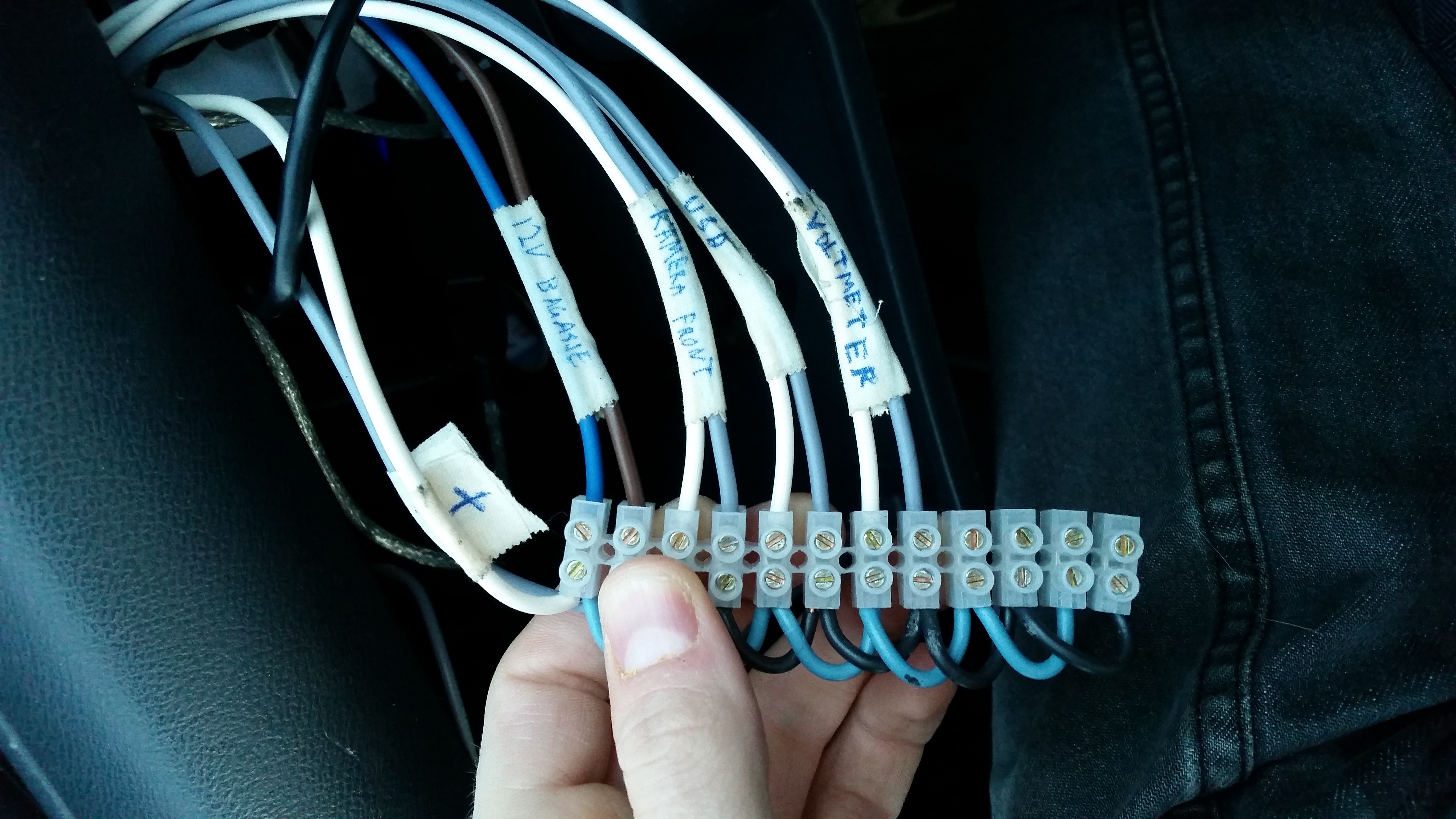

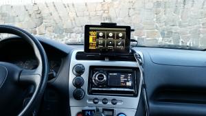

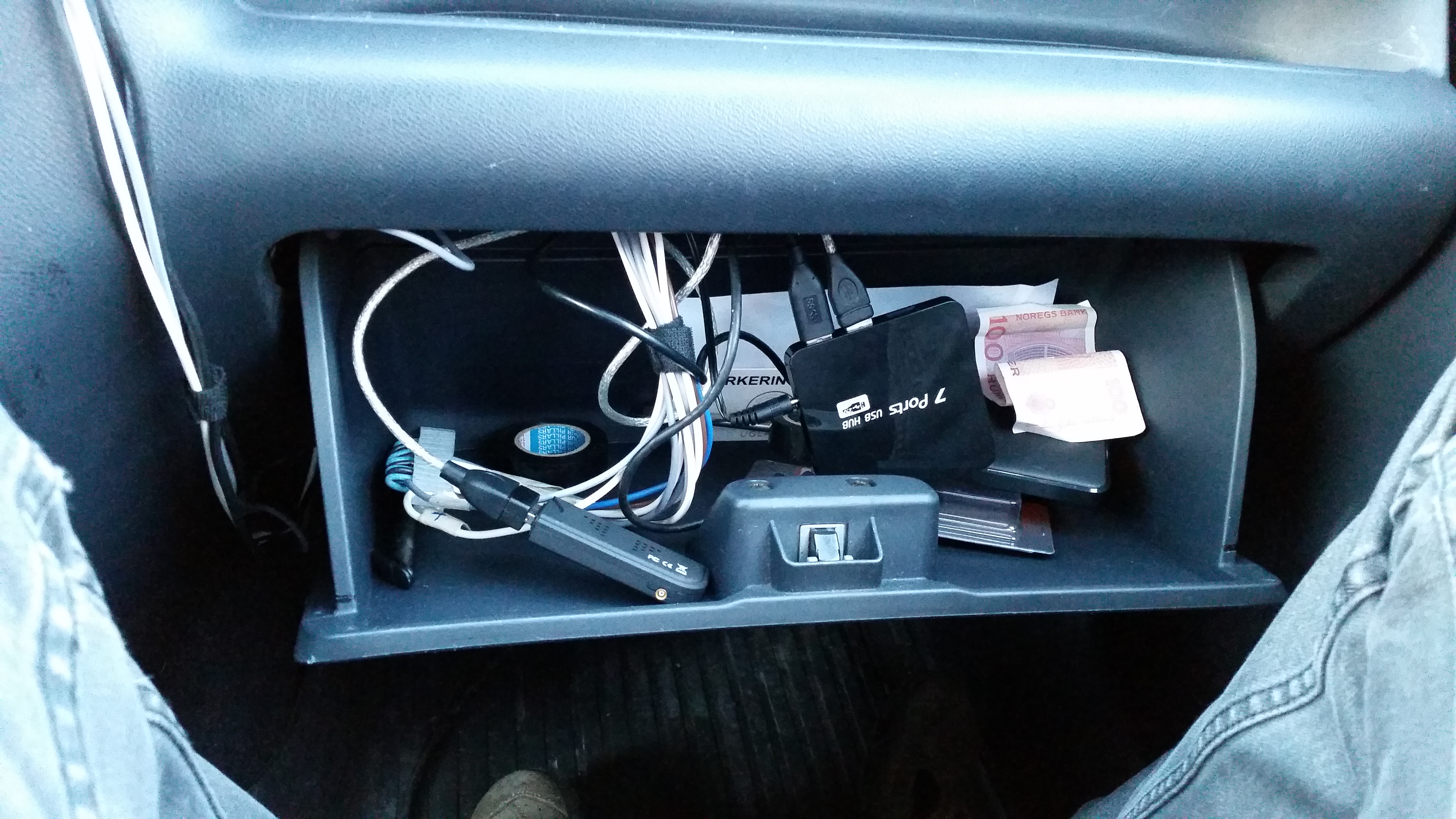

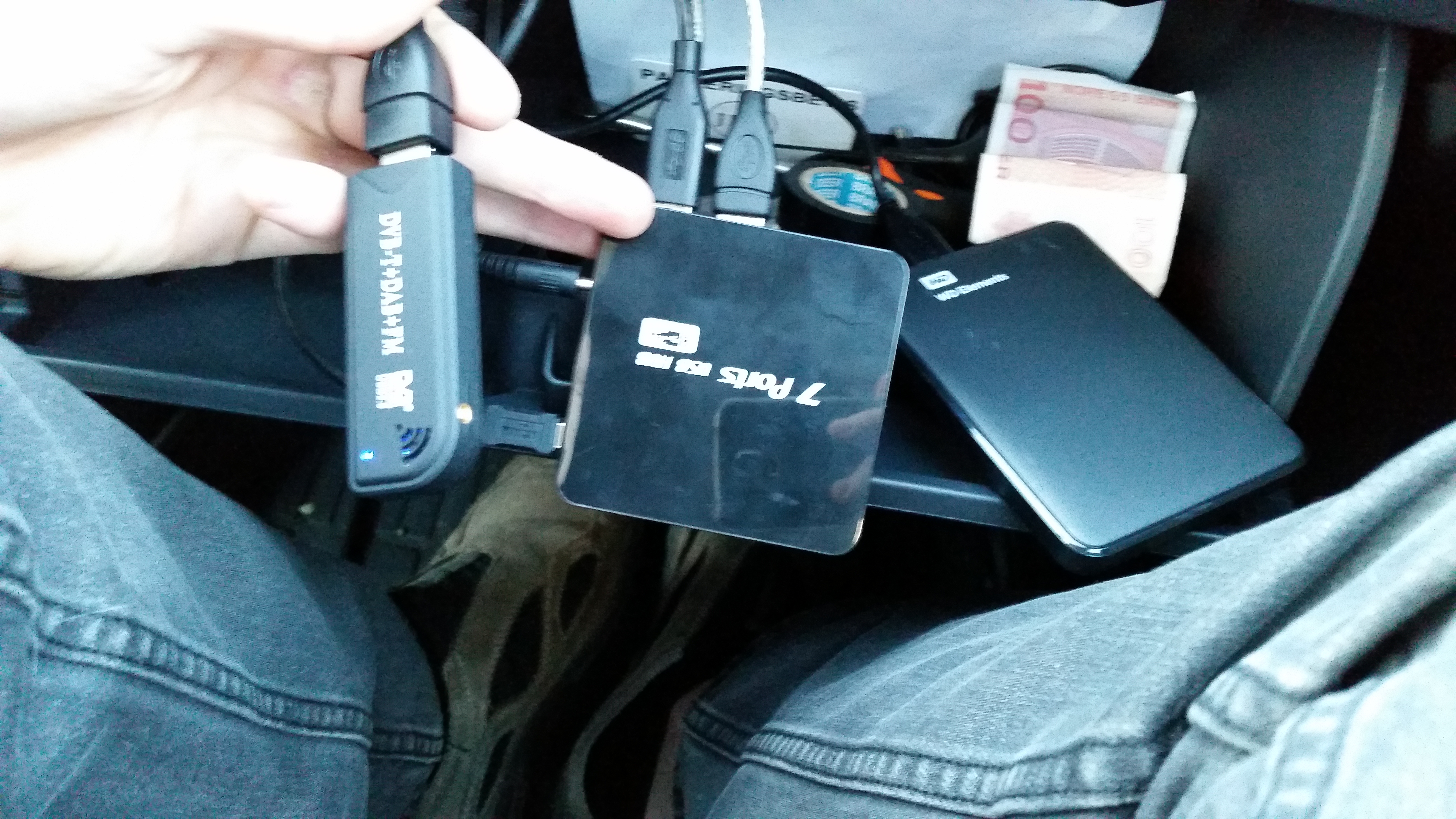

Og til slutt, dette er ikke noe nytt, men i tilfelle noen lurer på hvordan ting ellers henger sammen i hanserommet:
post-74970-0-96943700-1421599117_thumb.jpgpost-74970-0-83738700-1421599120_thumb.jpgpost-74970-0-58738400-1421599123_thumb.jpg

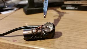

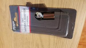

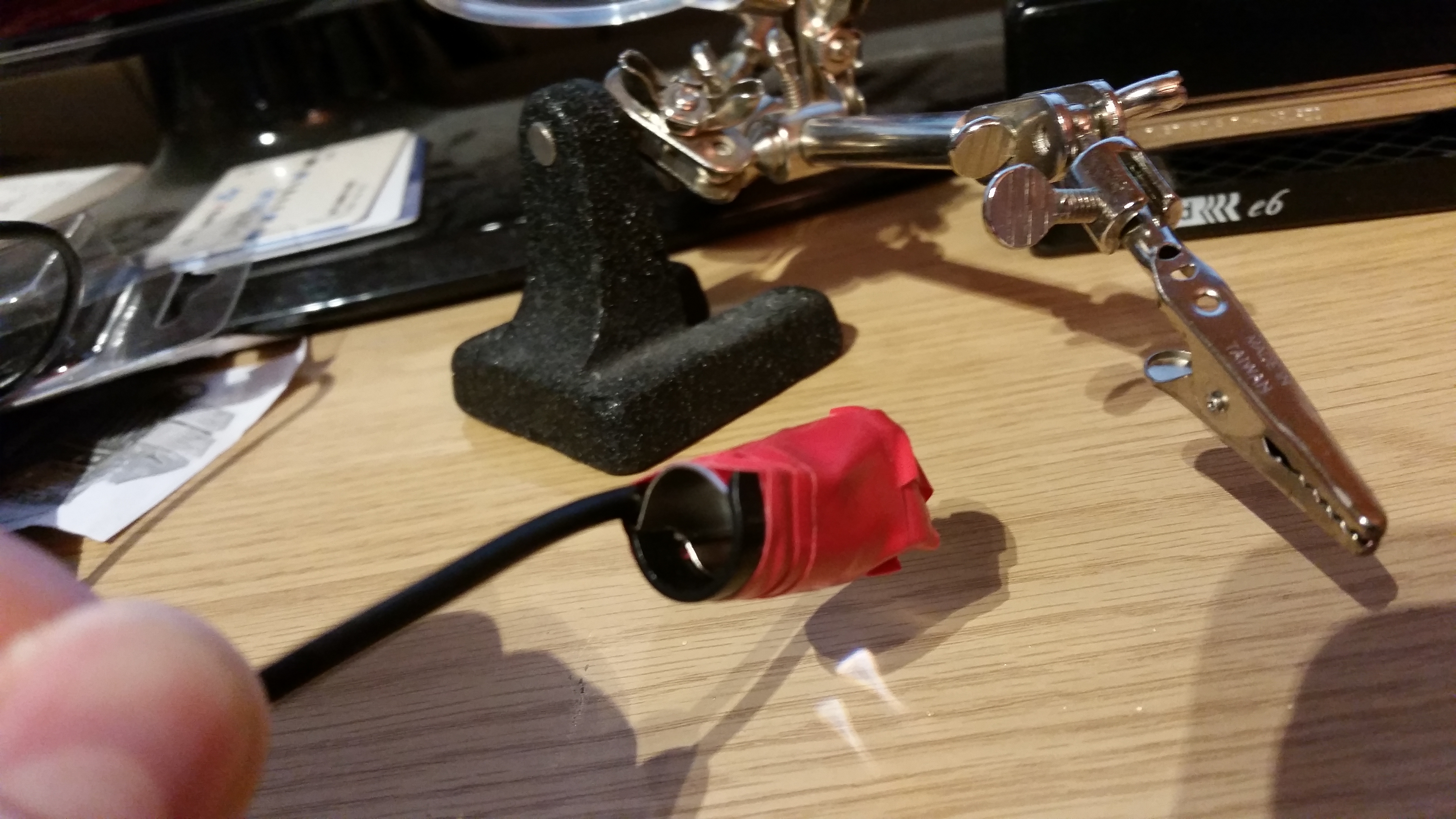

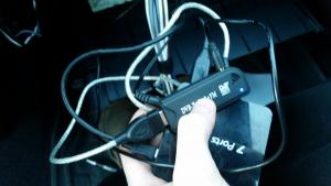

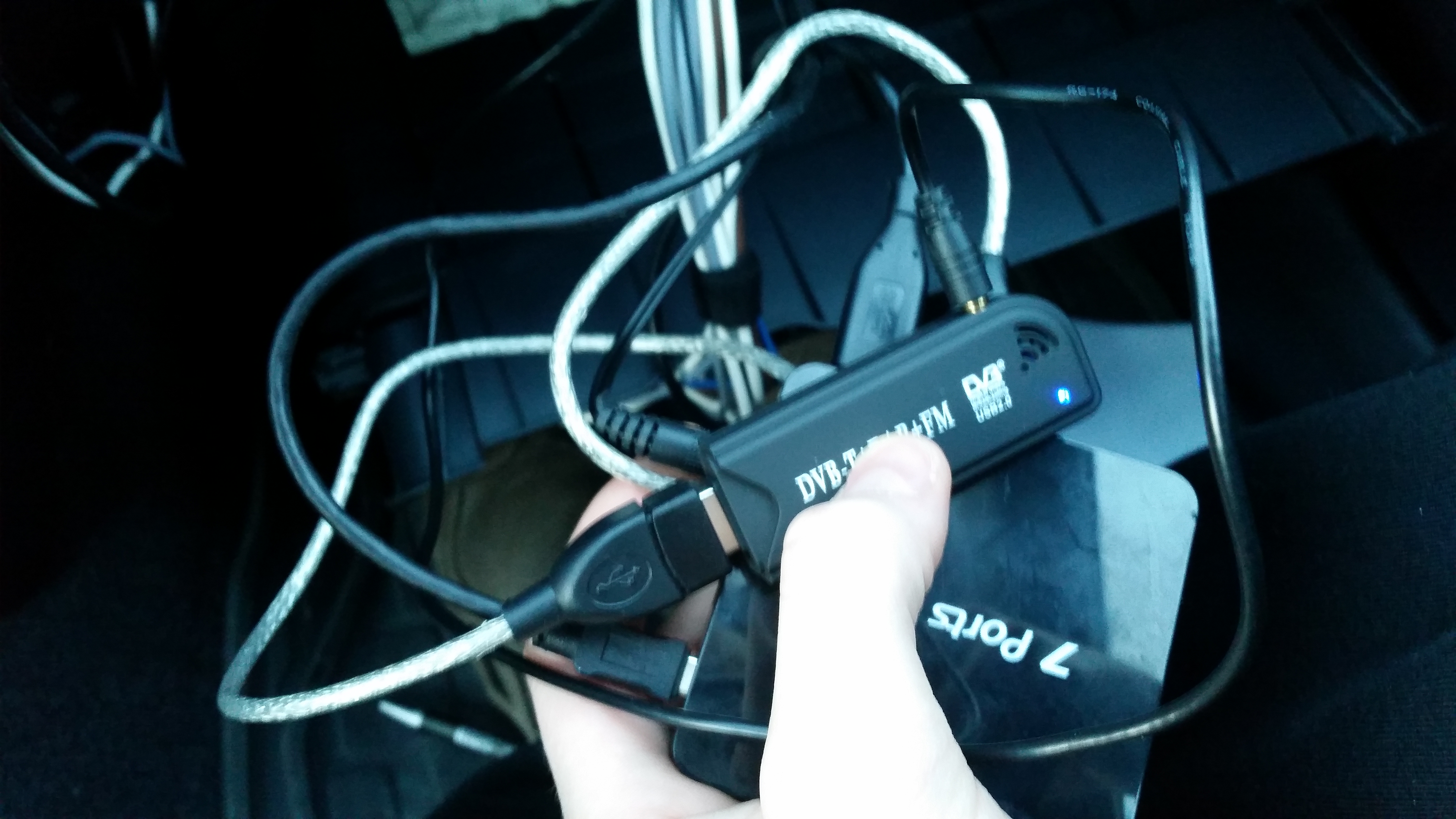

Da har jeg ordnet radio i bilen.

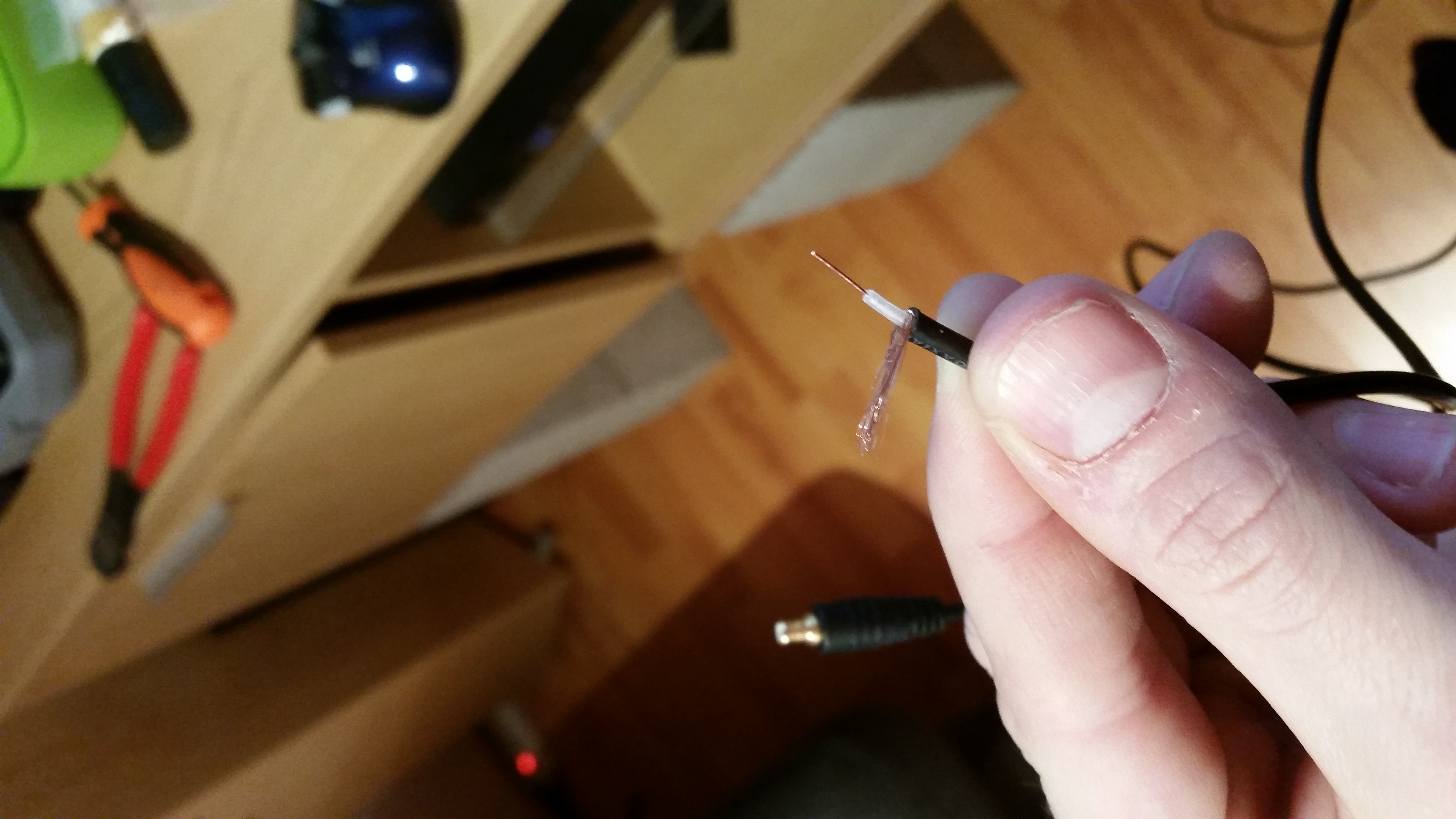

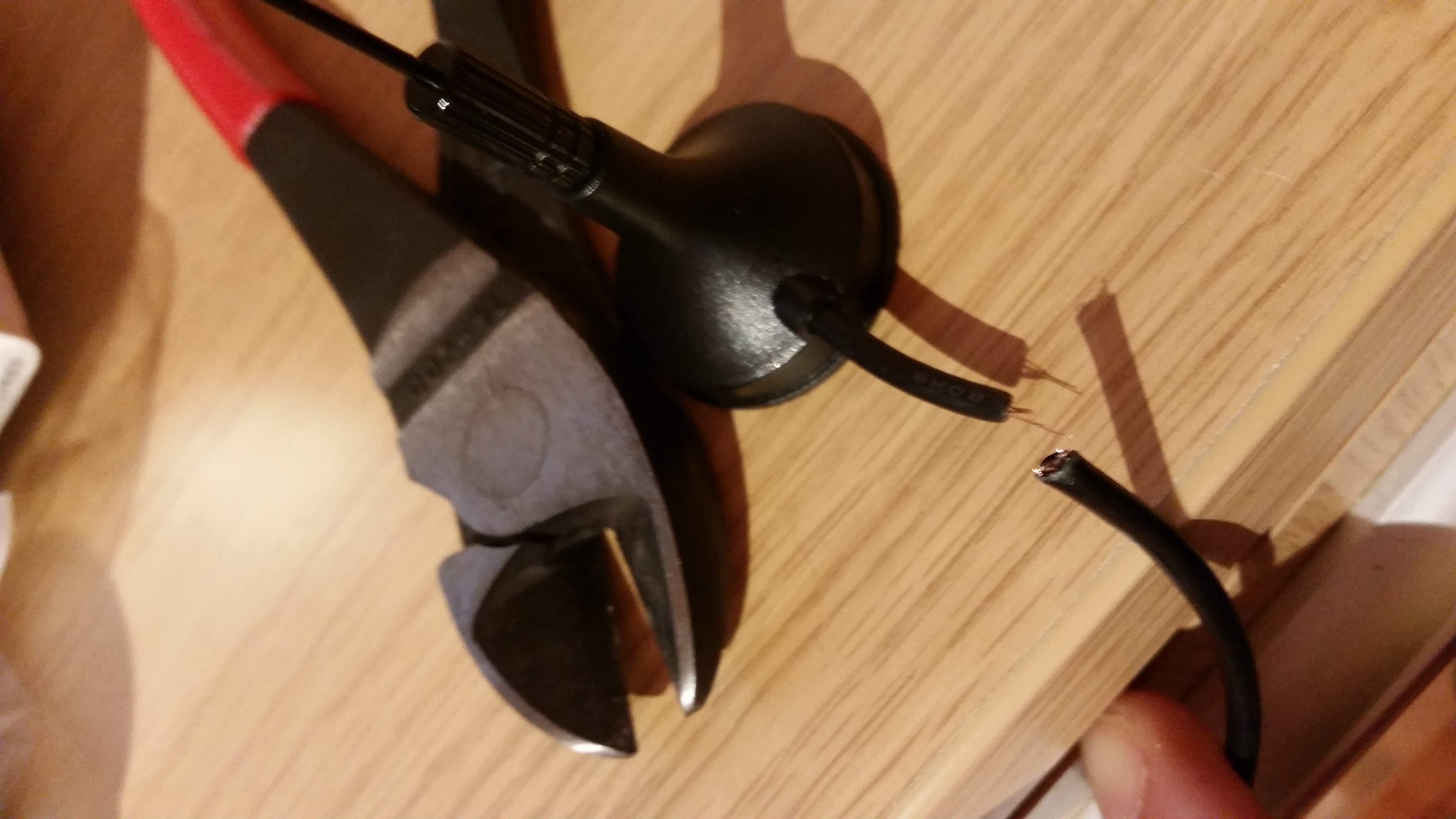

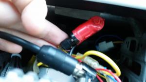

Klippet av standard antenna som ikke var noe særlig
Loddet til overgangen til bil-tilkoblingen.
Fant ut at det var to ledere i kabelen, regnte med senter skule i senter og ytterledning ytters.
Ikke verdens peneste lodding, men funker vel

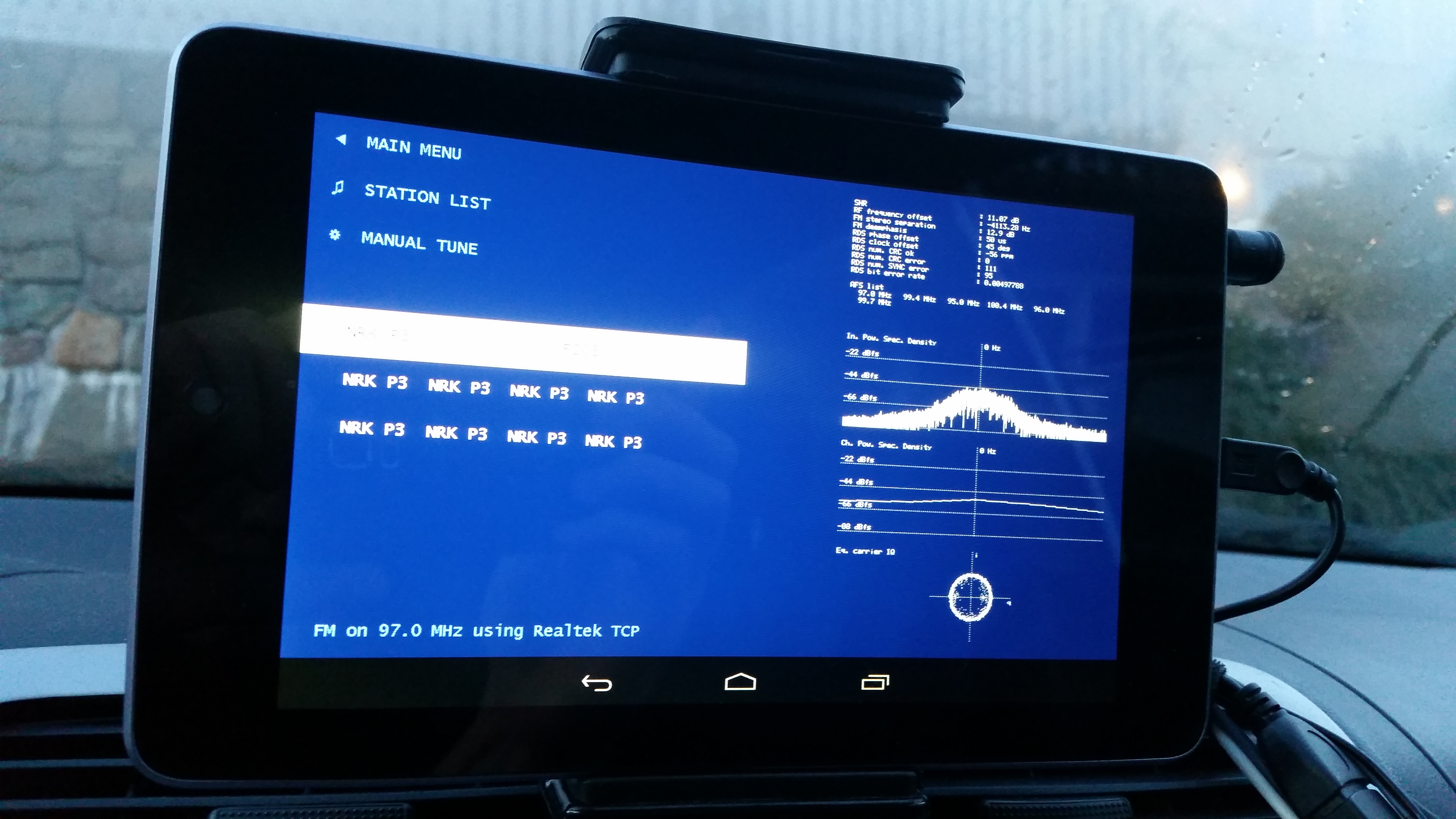

Koblet til i bilen:

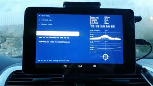

Testet:

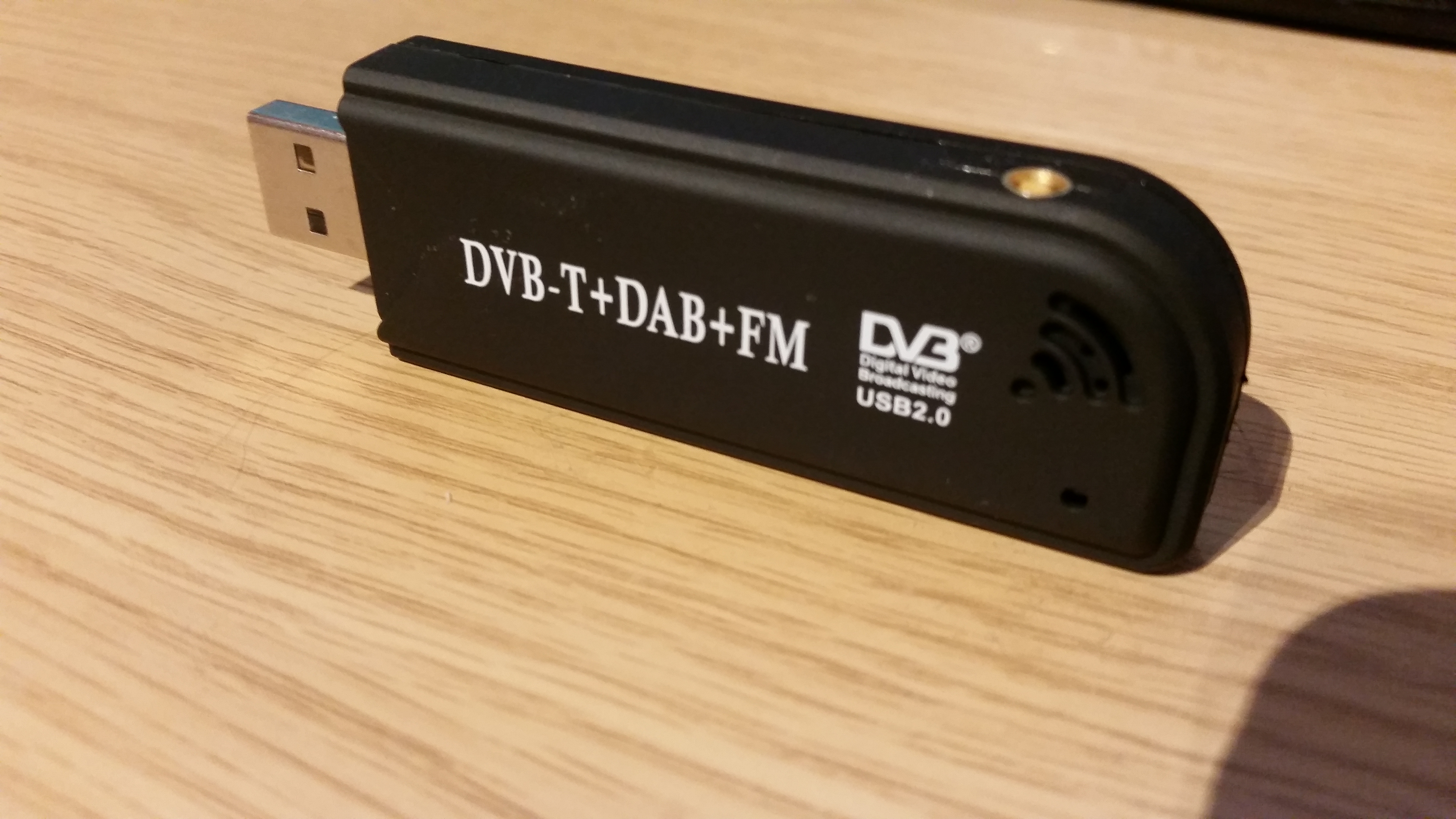

Som programvare bruker jeg Wavesink som jeg nå har kjøpt plussversjonen av.
pluss https://play.google.com/store/apps/details?id=de.ses.wavesinkplus
demo https://play.google.com/store/apps/details?id=de.ses.wavesink
Fungerer veldig godt, FM noe bedre en DAB hos meg, har bare prøvd på parkeringsplassen min til nå i påvente av sertfikat
Lenke til kommentar

Ser greit ut det oppsettet ditt :) Fungerer det FM+Dab adapteret bra? Kanskje skaffe meg den samme selv.
Wavesink appen ser også grei ut.
Edit: Testet ut appen. ser jaggu ut som USB Dongelen jeg har fra før av hadde DAB støtte. fungerer overraskende bra! Blir en ordentlig test til jobb etterpå. :)
