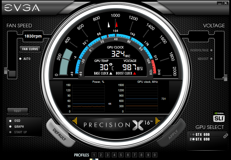

-Espen- Skrevet 14. oktober 2014 Del Skrevet 14. oktober 2014 (endret) Systemet mitt står nå og idler hjemme, og jeg legger merke til at det er en vesentlig forskjell i temp på kjernene.. Nærmere bestemt 21 grader !! ( edit. i forrige uke lå begge kjernene idle på ca 30 grader)etter nærmere inspisering så ser jeg at kjernene opererer på vidt forskjellige hastigheter. gpu 2 har gått ned i Idle og kjører minnet på 324mhz og en volt på 0.987; mens GPU 1 kjører på en volt som er vesentlig høyere 1.150 og minne opererer på 931mhz. Noen her som har vært borti dette før ? Er klar over at man må regne med litt forskjell på kjerner og hvilke temperaturer de opererer på .. men 21 grader, og vesentlig høyere volt er jo ikke bra. Har ikke funnet noen logisk forklaring på hvorfor disse kjører så forskjellig. Har jo klokket minne og kjerne litt tidligere, men ikke rørt volten da disse kortene generelt genererer nok varme uansett Noen som har noen innspill ?? //espen Endret 14. oktober 2014 av -Espen- Lenke til kommentar https://www.diskusjon.no/topic/1633004-geforce-690gtx-uvanlig-h%C3%B8y-temp-forskjell-p%C3%A5-gpuer/
Andrull Skrevet 14. oktober 2014 Del Skrevet 14. oktober 2014 (endret) En er aktiv, en annen er i dvale. Ser ingen problemer eller uregelmessigheter i grunn. 51 grader er svært lavt. 30 grader kommer nok pga. varme fra kjøleribben, og holder nok nært kabinettemp/kjøleribbetemp når den ikke gjør noe som helst (dvale). Ja, det er vel ikke så ulogisk det? Og bare fint at den som ikke er i bruk, står å bruker masse strøm. Var litt usikker på om dette også funket på et dobbel-kort, og ikke bare med separate kort, men tydeligvis funker det helt fint. Med en gang du starter noe som setter den andre i liv (spill med SLI-støtte for eksempel), så skal du nok se at de blir ganske så like. Teknisk sett så er det to helt separate prosessorer, som da altså kan operere helt uavhengig av hverandre. Og kan ikke sammenlignes med to separate kjerner, som du finner på CPUer, hvor de to ofte befinner seg på samme die, og har delt cacheminne og resten felles av logistikken på prosessoren. Ja, sånn sett så har faktisk hver av to de GPU'ene på GTX 690, 1536 kjerner. Uten at man kan sammenligne det helt med de på CPUer, så er det bla. dette som gir GPUer så vanvittig høy parallell-ytelse ("multitasking"). Endret 14. oktober 2014 av Andrull Lenke til kommentar https://www.diskusjon.no/topic/1633004-geforce-690gtx-uvanlig-h%C3%B8y-temp-forskjell-p%C3%A5-gpuer/#findComment-22051360

Andrull Skrevet 14. oktober 2014 Del Skrevet 14. oktober 2014 (endret) SLI er en teknologi som linker sammen flere separate GPUer i spill. Så joda, du har to separate GPUer (altså to separate prosessorer). Dette vil du også se om du tar av kjøleren. Begge disse to kan jobbe uavhengig med hverandre så lenge du ikke er i et spill som aktiverer SLI-funksjonen, slik at de dermed kan jobbe sammen. Men dette vil du som regel bare merke om du kjører GPGPU-applikasjoner eller annen maskinvare-akselerasjon. Men kan da også som nå, merkes ved at en er mer aktiv enn den andre. Spenningsverdiene og frekvensene er nøyaktig der du forventer at de skal være til et aktivt gtx 690 og ett i idle (men etter tempen å regne så er begge relativt uten noen last). Det spiller ingen rolle om det var slik forrige gang du sjekket i forrige uke. Et skjermkort kan synke inn i idle-tilstand, og så gå opp i last mang en gang, og kan komme av mange grunner. Kan være et program som drar nytte av maskinvareakselerasjon, som en videoavspiller, spill eller nettleser. Eller det kan være at den ikke hadde satt seg til ro. Sett i gang et spill og du vil nok se på grafen at de to springer til liv og blir ganske så like. Ellers kan man kanskje reboote maskinen, og så lukke de fleste programmer, og så vil man nok muligens se at den klokker seg helt ned. Hvor mange skjermer er tilkoblet? Var vel før snakk om at det var noen kort (husker om det var AMD eller Nvidia) som hadde vansker med at skjermkortet ikke gikk helt i Idle med flere skjermer tilkoblet. Worst case her er nok at det er et virus/trojaner som bruker en av GPUene til alskens fæle operasjoner. aka. dDOS-angrep. Uten at jeg vet om det er noen som er så avanserte at de klarer å utnytte GPUen. Endret 14. oktober 2014 av Andrull Lenke til kommentar https://www.diskusjon.no/topic/1633004-geforce-690gtx-uvanlig-h%C3%B8y-temp-forskjell-p%C3%A5-gpuer/#findComment-22051525
