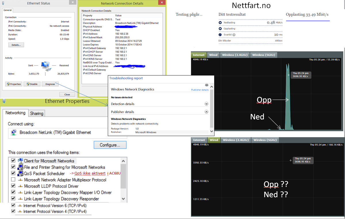

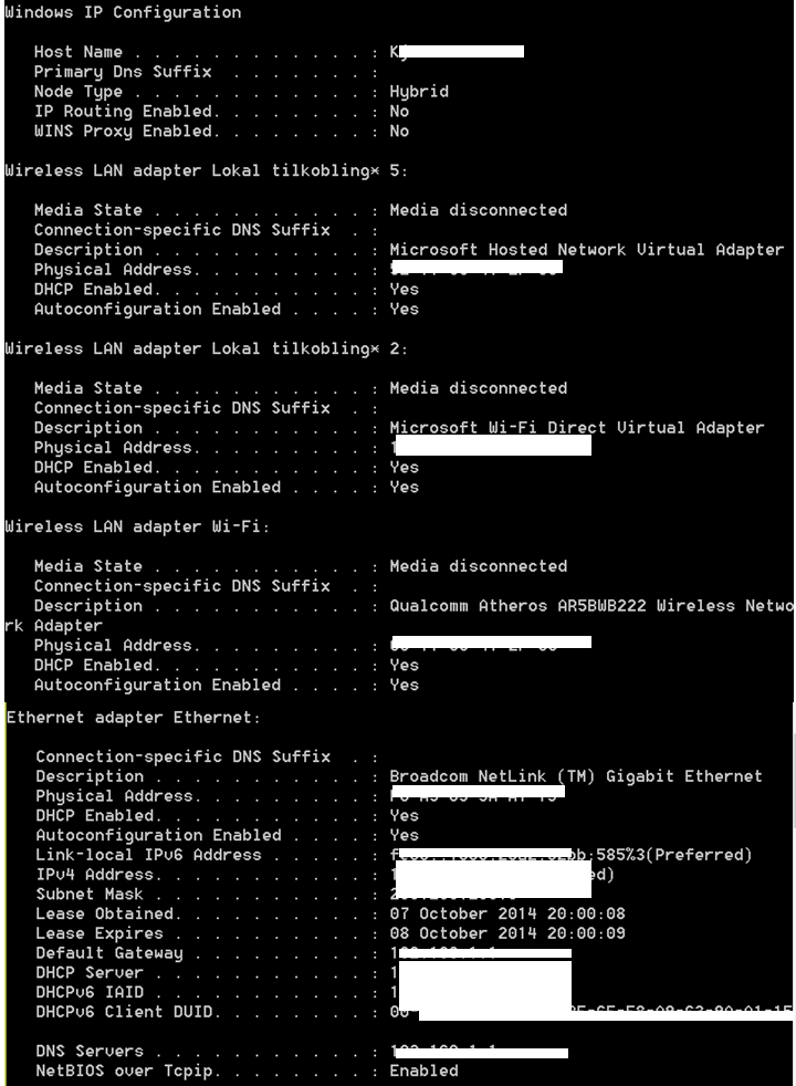

skifer Skrevet 8. oktober 2014 Del Skrevet 8. oktober 2014 (endret) Hei Jeg klarer hverken å få kablet eller Wifi nett til å fungere på min nykjøpte Asus RT-AC68U. Utstyr : PC: Aspire V5-561G , wp8.1 m/ Viper setup ISP : Lyse, Altibox, CPL3 (link2). Hastighet 35/35 MBit. Hastighet OK når nettverkskabel plugges rett i PC (istedenfor Asus) Gammel router : D-Link 635 - ALT fungerte OK med den for alle PC'er& trådløse dupeditter (men så tok AC adapter kvelden..). Kabler : Cat6/Cat5e Typisk repsons på kablet forbindelse fra Asus RT-AC68U : Rett etter "oppkobling/resetting" får jeg følgende hastighet på nettfart.no : - Nedlastning: 1.5Mbit, synker underveis til 0.6Mbit - Opplasting : 20-30 MBit !! Etter en stund (minutter) o, når jeg tester på nytt, mister den gradvis forbindelsen og klarer tilslutt ikke gjennomføre hastighetsstest "connection expired". Testen stopper under Nedlastning og kommer aldri til Opplasting. - Trådløst , likt men enda svakere Forsøkt : - QiS, oppgraderte firmware til 376_1663 - Resatt Asus til "factory defaults" (x-antall ganger) - Forsøkt forskjellig Channel /Bandwidth (som er anbefalt) - Nedgradert firmware til 374_5656 , resatt Asus & ISP modem (x-antall ganger) - Satt statisk IP adresse på WAN (samme resultat) - Testet med annen PC (min gamle Dell Inspiron 9400 w8.1) for å sjekke "annen hardware" -> samme resultat som Acer - Diskutert med Asus support, Lyse/altibox support, Netbutikk - ingen har klart å løse det for meg .... WAN oppsett Connection type : Aut.IP (forsøkt Static og PPPoE... men kjenner ikke så godt til den siste) WAN DNS Setting : Aut (forsøkt Manuelt , ingen forskjell) Authentication : None Special Requirement from ISP : None LAN oppsett: LAN - LAN IP - Enable the DHCP Server : Yes (forsøkt no også ...) LAN - DHCP Server - Enable Manual Assignment : No (men har også forsøkt dette uten hell) LAN Route - Enable static routes : No (men har også forsøkt dette uten hell) Administration - Operation Mode I følge Altibox er CPL3 "alltid" i bridge modus (den eldste hjemmesentralen, veldig stabil fordi den kun konverterer signal for overføring via Cat5e/Cat6) - Tror derfor router skal stå som default : Wireless router mode (Default) - Har imidlertid forsøkt "Access Point(AP) mode" også , men da krasjet systemet. Veldig rart at jeg får OK opplastingshastighet, men grumsomt dårlig ned-hastighet (på kablet forbindelse !) og at forbindelsen "taper seg" i løpet av noen minutter !! Er det noen som kan hjelpe ? syslog.txt syslog2.txt Endret 8. oktober 2014 av skifer Lenke til kommentar

skifer Skrevet 9. oktober 2014 Forfatter Del Skrevet 9. oktober 2014 (endret) Kan du plugge PC rett i modem og se om du får den hastigheten du skal ha da? For å finne ut om det er feil på modem eller router. Alternativt teste med en annen router. Som nevnt får jeg 35/35 MBit hastighet når nettverkskabel plugges rett i PC (istedenfor Asus). Alt fungerte greit med D-link routeren som jeg hadde for 2 uker siden (AC adapter sluttet å fungere) Har testet med annen PC, samme resultat ..... tyder vel på at det a) feil med router, eller b) feil i oppsett av WAN/LAN på router (eller i w8.1 ? fungerte jo med D-link) .... Forstår ikke hva som er galt Endret 9. oktober 2014 av skifer Lenke til kommentar
