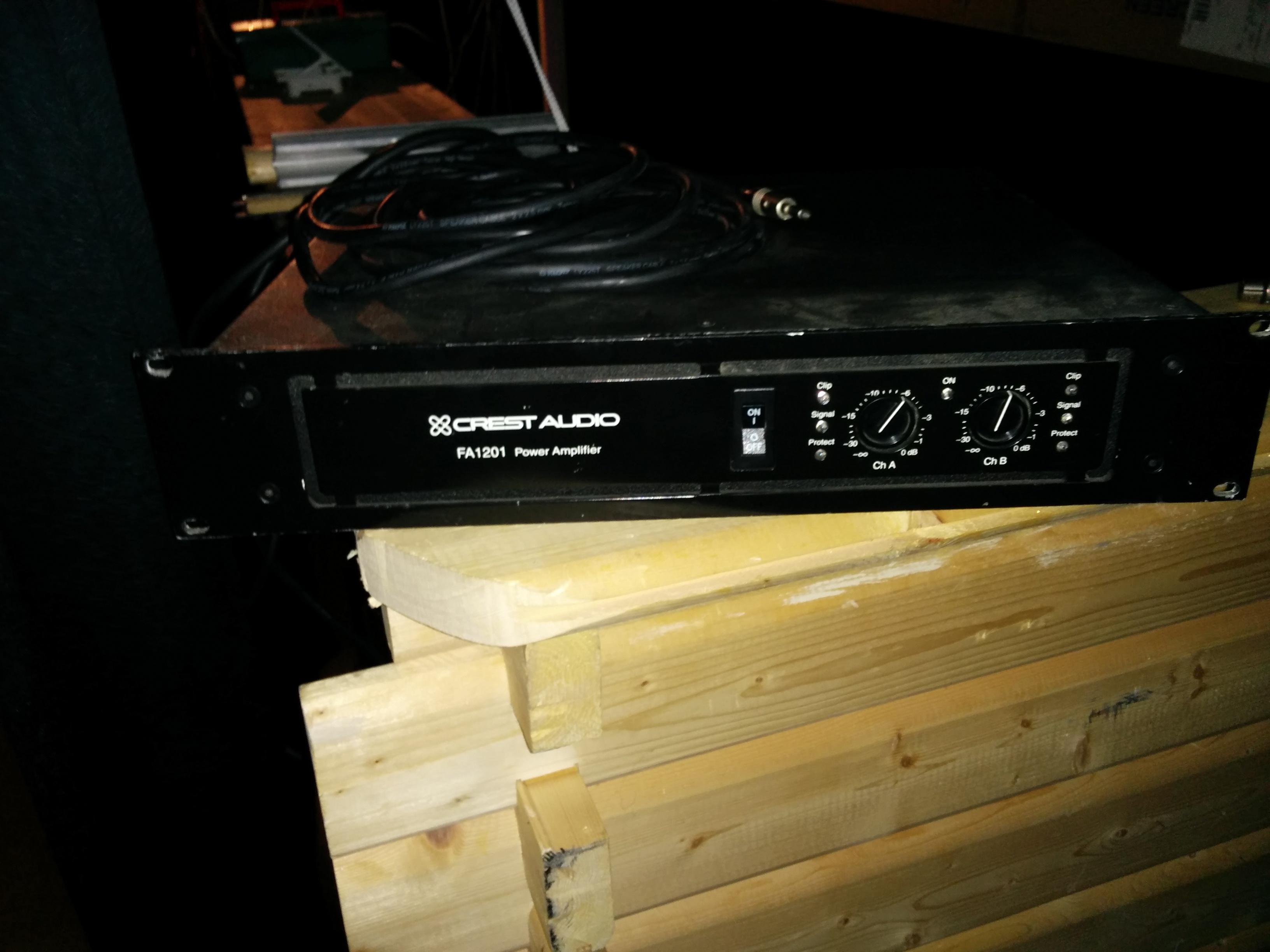

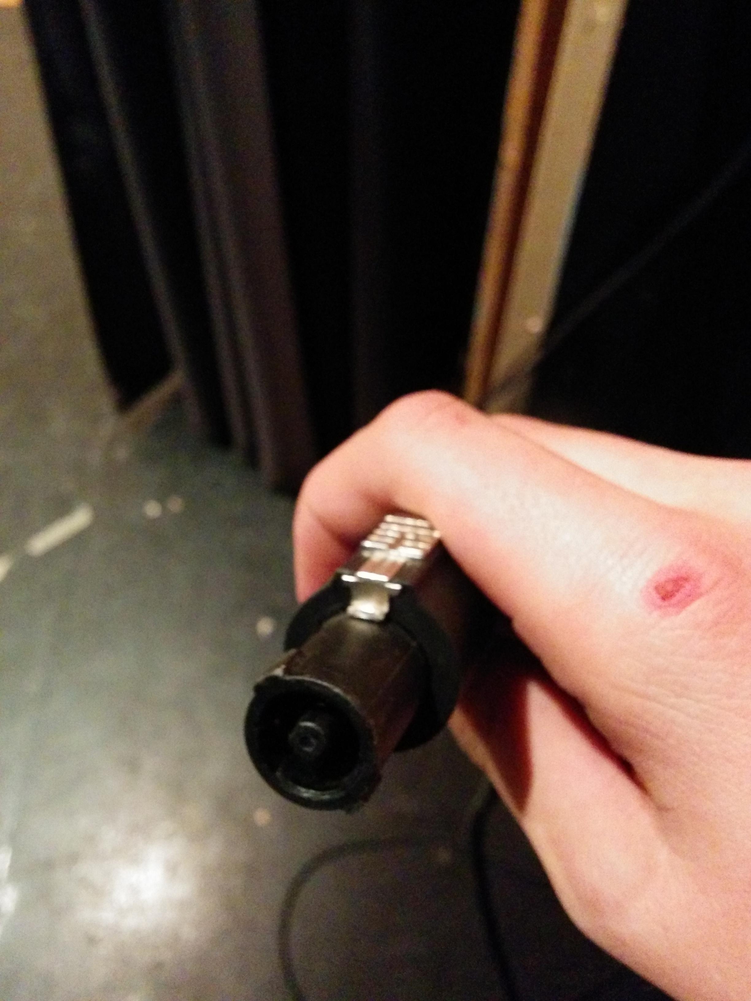

CaptainKurk Skrevet 8. oktober 2014 Del Skrevet 8. oktober 2014 (endret) Er det noen som vet hva slags kabel dette er og om det er mulig å koble den til det andre bildet? Endret 8. oktober 2014 av ÅsmundKirkevold Lenke til kommentar

Mr. A Skrevet 8. oktober 2014 Del Skrevet 8. oktober 2014 Ser ut som en standard speakon kontakt Lenke til kommentar
Professor Balthazar Skrevet 8. oktober 2014 Del Skrevet 8. oktober 2014 Den til høyre er en Speakon (høyttalerkontant) http://en.wikipedia.org/wiki/Speakon_connector. Den til venstre er ikke så lett å se. Er det en RCA / Phono kontakt? http://en.wikipedia.org/wiki/RCA_connector eller en 6,35 mm konnektor http://en.wikipedia.org/wiki/Phone_connector_%28audio%29 ?? (Om så: Normalt brukes dem på helt forskjellige signal-nivåer og en sammenkopling bør da gjøres i en forsterker eller en nedtrappingstrafo). Lenke til kommentar
CaptainKurk Skrevet 8. oktober 2014 Forfatter Del Skrevet 8. oktober 2014 Det skjedde en feil i opplastningen. Jeg brukte mobil, så det var litt vanskelig. Men her er ihvertfall manualen til Crest Audio FA1201 og da kan man se hvilke inputs og outputs det er i den. http://www.manualslib.com/manual/380403/Crest-Audio-Fa1201.html?page=3#manual Lenke til kommentar
CaptainKurk Skrevet 8. oktober 2014 Forfatter Del Skrevet 8. oktober 2014 Den til høyre er en Speakon (høyttalerkontant) http://en.wikipedia.org/wiki/Speakon_connector. Den til venstre er ikke så lett å se. Er det en RCA / Phono kontakt? http://en.wikipedia.org/wiki/RCA_connector eller en 6,35 mm konnektor http://en.wikipedia.org/wiki/Phone_connector_%28audio%29 ?? (Om så: Normalt brukes dem på helt forskjellige signal-nivåer og en sammenkopling bør da gjøres i en forsterker eller en nedtrappingstrafo). Det var veldig dårlig forklart, men det jeg mente var hva slags kabel det siste bildet viser var, og om det er mulig å koble det til høytallersystemet Crest Audio FA1201. Manuel finner du her: http://www.manualslib.com/manual/380403/Crest-Audio-Fa1201.html?page=3#manual Her kan du se inputs og outputs. Lenke til kommentar
aam01 Skrevet 8. oktober 2014 Del Skrevet 8. oktober 2014 Det korte svaret på spørsmålene dine er Neutrik Speakon og nei. Denne pluggen skal kobles til høyttaleren og ikke forsterkeren. Lenke til kommentar
Professor Balthazar Skrevet 9. oktober 2014 Del Skrevet 9. oktober 2014 Den til høyre er en Speakon (høyttalerkontant) http://en.wikipedia.org/wiki/Speakon_connector. Den til venstre er ikke så lett å se. Er det en RCA / Phono kontakt? http://en.wikipedia.org/wiki/RCA_connector eller en 6,35 mm konnektor http://en.wikipedia.org/wiki/Phone_connector_%28audio%29 ?? (Om så: Normalt brukes dem på helt forskjellige signal-nivåer og en sammenkopling bør da gjøres i en forsterker eller en nedtrappingstrafo). Det var veldig dårlig forklart, men det jeg mente var hva slags kabel det siste bildet viser var, og om det er mulig å koble det til høytallersystemet Crest Audio FA1201. Manuel finner du her: http://www.manualslib.com/manual/380403/Crest-Audio-Fa1201.html?page=3#manual Her kan du se inputs og outputs. Vel, du får svar som du spør. Du spør om to kabler kan kolpes sammen og så laster du opp bilde av en forsterker og en høyttalerplugg. Nå spør du om et "høyttalersystem" og viser til manualen av en forsterker. Men JA, du kan bruke forsterkeren til å drive høyttalere via høyttalerkabelen som er påmontert en speakon høyttalerkontakt. Dog så har ikke forsterkeren en Speacon utgang, så enten må du lage deg en overgangssladd, eller så må du klippe bort speakon pluggen og koble kabelen direkte til forsterkeren. Jeg gidder ikke lese hele manualen til forsterkeren, men figur 7A indikerer at det er en forsterker med 100Volts utganger. Har høyttaleren du tenker å bruke en 100Volts inngang eller er det en lavomig 4-8 Ohms høyttaler? (det finnes overgangstransformatorer å få kjøpt). Lenke til kommentar
