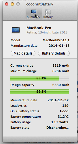

atwater Skrevet 30. september 2014 Del Skrevet 30. september 2014 Har hatt min late 2013 MacBook Pro siden slutten av Januar og dette er mine stats: Lenke til kommentar https://www.diskusjon.no/topic/1630685-ny-13-retina-batterilevetid-lading-osv/#findComment-22015402

Mladic Skrevet 30. september 2014 Del Skrevet 30. september 2014 Jeg har hatt min late 2012 MacBook Retina 13'' siden juli 2013. Er dette ille? Lenke til kommentar https://www.diskusjon.no/topic/1630685-ny-13-retina-batterilevetid-lading-osv/#findComment-22017284
Niuroumian Skrevet 1. oktober 2014 Forfatter Del Skrevet 1. oktober 2014 (endret) Altså, nå skjønner jeg ingenting, for "maksimumskapasiteten", altså den andre statten og nederste baren, har økt til 96.1% etter at jeg begynte å plugge inn laderen under bruk og ikke bruke mer enn ned til 80% før jeg plugger inn. Jeg har hatt min late 2012 MacBook Retina 13'' siden juli 2013. Er dette ille? 9% tap i maksimumskapasitet på over ett år er vel ikke ille i det hele tatt.. men du har ganske høy loadcycles sånn i forhold til hva jeg har sett er normalt på nett. Husk at garantien på batteriet ditt bare gjelder frem til 1000 loadcycles, etter det er du on your own. Endret 1. oktober 2014 av Niuroumian Lenke til kommentar https://www.diskusjon.no/topic/1630685-ny-13-retina-batterilevetid-lading-osv/#findComment-22018468
