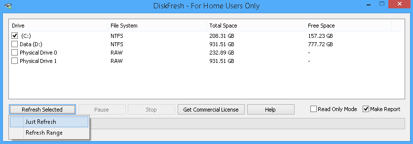

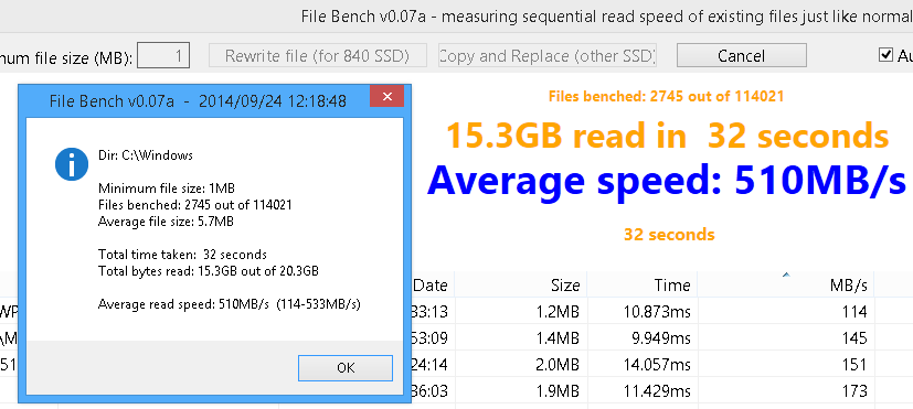

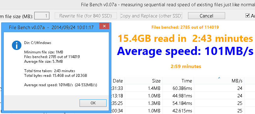

Cursio Skrevet 24. september 2014 Del Skrevet 24. september 2014 Jeg kan bekrefte at jeg hadde dette problemet på min jobbmaskin, selv om Samsung 840 EVO 256GB-disken ble wipet når Windows ble installert på nytt for 3-4 måneder siden. Programmet Puran DiskFresh løste problemet skikkelig for meg. Det går gjennom disken sektor for sektor, og skriver sektorene på nytt. Det tar en time eller to, men man får da en komplett 'refresh' av disken. Å kjøre defragmentering vil ikke fungere skikkelig, siden den kun flytter data det er logisk å flytte på (oppdelte filer, flytting av filer for å fylle tomrom, osv). Jeg har kun lagret 51 GB på denne disken, men det meste av dette er noen måneder gammelt. Det kommer veldig tydlig frem av DiskFresh gjorde susen. Maskinen er merkbart mer responsiv! Slik så disken ut i HDtune før DiskFresh. Legg merke til hvor mye dårligere ytelsen er på diskens første 30 GB, der de fleste statiske filene ligger: HDtune etter DiskFresh: Slik så disken ut i filebench før DiskFresh. Jeg kjørte en scan av Windows-katalogen (avg 101 MB/s read speed): Filebench etter DiskFresh (avg 510 MB/s read speed!!) 3 Lenke til kommentar

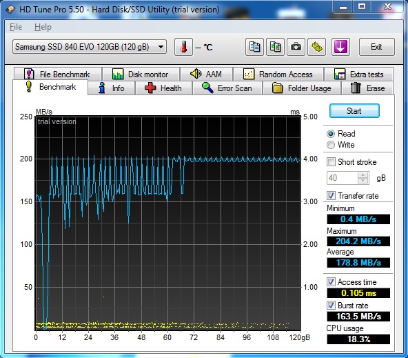

Complexity Skrevet 24. september 2014 Del Skrevet 24. september 2014 (endret) Kjørte en scan med HD Tune på min Evo 256Gb, og dette var jo egentlig litt skremmende.. Installerte Windows 2. Februar i år.. Får nesten like bra Average på snurredisken jeg har spillene mine på.. Endret 24. september 2014 av Complexity Lenke til kommentar

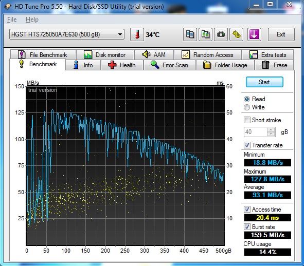

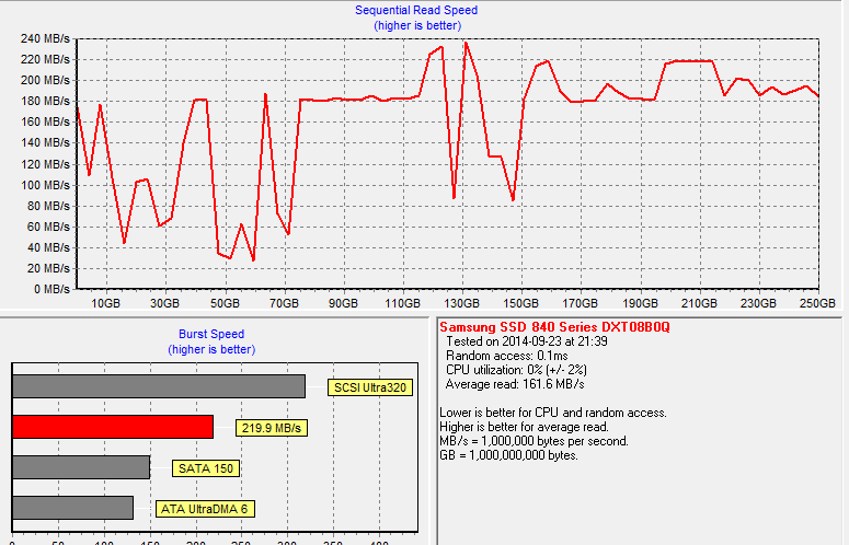

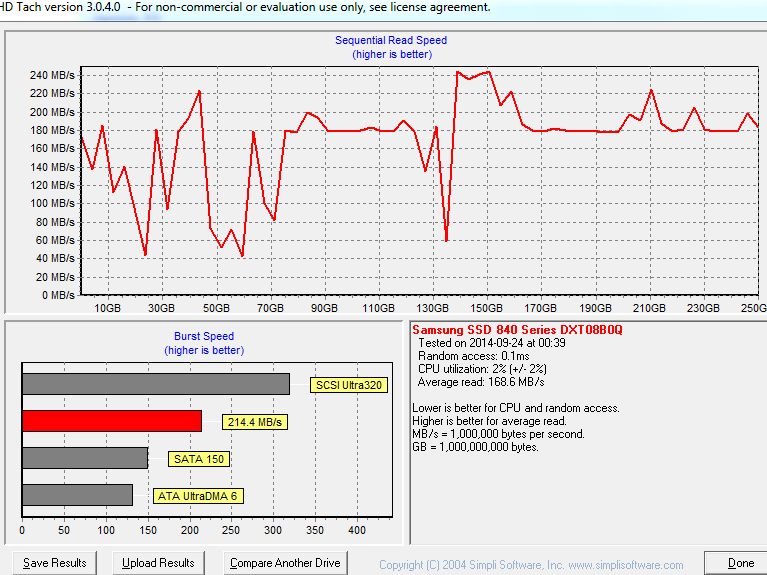

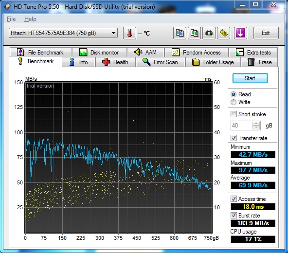

G Skrevet 24. september 2014 Del Skrevet 24. september 2014 (endret) Søren, jeg foretok en utkopiering fordi jeg ble litt nervøs etter å ha lest denne artikkelen om Samsungs problem SSD'er. Jeg tror kopieringen har gjort at ting har fått seg en automatisk refresh dessverre. Så slik ut etter backup, og jeg kan jo ikke gå tilbake i tid for å sjekke hvordan den var før backup-jobben: Ok, gjorde like godt test på alle diskene i PC'en, når jeg først var i gang (her er de andre): Den der Kingston SSD'en min på 30 Gigabyte gjør det jo bra for alderen. Nå ligger nå Pagefile der og noe readyboost bruk der da. Så den får seg vel en jevnlig refresh. HGST 500 Gigabyte disken som Windows 7 ligger på ser ikke så sprek ut. Endret 24. september 2014 av G Lenke til kommentar

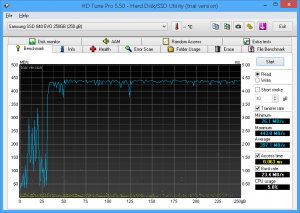

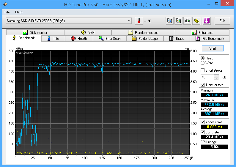

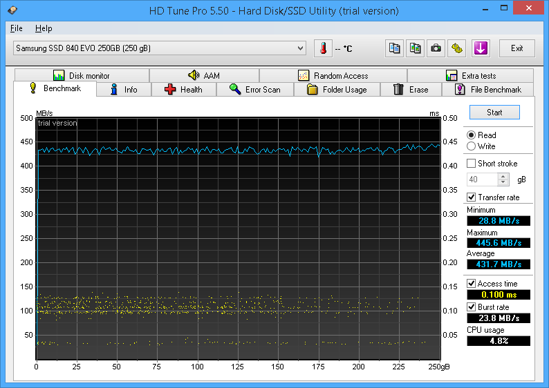

UriasX Skrevet 24. september 2014 Del Skrevet 24. september 2014 Kjørte HD Tune på min egen EVO 840 250GB, før jeg kjørte Diskfresh og så HD Tune igjen: Forskjellen er slående 1 Lenke til kommentar
Jaitheibe-a Skrevet 24. september 2014 Del Skrevet 24. september 2014 Diskfresh fungerte som snus det :-) Lenke til kommentar
Nizzen Skrevet 24. september 2014 Del Skrevet 24. september 2014 Kjørte HD Tune på min egen EVO 840 250GB, før jeg kjørte Diskfresh og så HD Tune igjen: Forskjellen er slående Accestime på 0.133 og 300MB les er elendig da Lenke til kommentar
Cursio Skrevet 24. september 2014 Del Skrevet 24. september 2014 (endret) Kjørte HD Tune på min egen EVO 840 250GB, før jeg kjørte Diskfresh og så HD Tune igjen: Forskjellen er slående Accestime på 0.133 og 300MB les er elendig da Jeg fikk et snitt på 432 MB/s read med nøyaktig samme disk. Mulig det er diskkontrolleren hans som begrenser ham, kanskje han har en SATA II kontroller, det vil i hvert fall forklare at han stanger i taket akkurat ved 300 MB/s. Men tror du aksesstiden skal være særlig lavere enn dette, med denne disken i denne testen? Når det er sagt, så er jo du vant til Intel P3700 nå, så disker med aksesstid 0.02ms ser vel du på som ubrukelige? Endret 24. september 2014 av Cursio Lenke til kommentar
UriasX Skrevet 24. september 2014 Del Skrevet 24. september 2014 Jeg har ASUS MAXIMUS VI HERO Z87 S-1150 ATX HK med i7-4770k, dette burde jo være mer enn nok til få maks ut av disken? Noen tips til hva som kan være galt? Lenke til kommentar
Cursio Skrevet 24. september 2014 Del Skrevet 24. september 2014 Jeg har ASUS MAXIMUS VI HERO Z87 S-1150 ATX HK med i7-4770k, dette burde jo være mer enn nok til få maks ut av disken? Noen tips til hva som kan være galt? Ut i fra nettsidene til Asus har dette hovedkortet 6 stk Intel SATA III-porter, jeg vil anbefale deg å bruke dem. Det kan være du har brukt en av de to ASMedia ASM1061-portene som også er der. 1. Sjekk at du bruker en av Intel-portene, du vil se det også på tegningene i manualen. 2. Installer Intel RST (rapid start technology)-driveren du finner her. 3. Gjør ny måling, gjerne også med AS-SSD, og sjekk at du ikke lenger er begrenset til 300 MB/s på målingen som heter Seq (sekvensiell lese- og skrivehastighet). Lenke til kommentar
