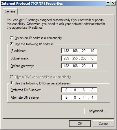

framover: Eventuelle servere, bør disse ha statisk IP? Slik jeg har forstått dette bør disse ikke plasseres i 192.168.10.0 /24 nettet? Om det er flere server bør disse ha eget 192.168.X.0 /24 nett? Det begynner vel også å bli på tide å tenke på D-Linken. Men her vet jeg ikke hva jeg skal spørre om engang.
Det er slik jeg har forstått deg. Korriger om jeg har fortått deg feil.
Hvis du skal kjøre VLANs, og Elkjøp switchen ikke støtter 802.11q, så vil det høyst sannsynlig ikke gå.. Hvis du skal bruke de fysiske interfacene ( 0/0/X), så skal det fungere med Elkjøp switchen..
Men for å tenke litt framover: Eventuelle servere, bør disse ha statisk IP? Slik jeg har forstått dette bør disse ikke plasseres i 192.168.10.0 /24 nettet? Om det er flere server bør disse ha eget 192.168.X.0 /24 nett? Det begynner vel også å bli på tide å tenke på D-Linken. Men her vet jeg ikke hva jeg skal spørre om engang.
Du kan plassere dem på akkurat hvilket subnett du vil... De MÅ ha statisk IP adresse, eller så vil du få problemer hvis de blir tildelt nye adresser senere... Grunnregel: All fast hardware, eksempelvis servere og lignende, gir man statiske IP adresser...
D-Linken kjenner jeg ikke til, men du må hvertfall konfigurere linken mellom router og switch som trunk i switchen...
Ahh ser at jeg glemte å ta med: Serverne må selvfølgelig ha samme adresse, men må den settes i serverne, eller kan de få samme adresse hver gang, bunnet til mac-adressen?
Dette er hva jeg mener med IP bundet til mac:
ip dhcp pool Tore
host 192.168.10.99 255.255.255.0
client-identifier 0100.1122.3344.55
lease 0 1
Dette er hva jeg mener med å sette statisk ip serveren (I dette tilfelle WinXP som server):
Du spurte om IP adressen måtte settes på serveren eller om du kunne binde MAC-adresse til IP adresse, da altså i routeren, sånn jeg forsto deg... Gjør det i routeren...
Men jo da,du kan nok sette fast i serveren også.. Men hva gjør du hvis alt går ned og en annen enhet får IP adressen som serveren din skulle ha hatt når ting kommer opp igjen??
ip dhcp excluded-address er jo helt fint hvis man skal sette statisk ip på ting ja.
Et bra alternativ til en elkjøp switch hvis du ikke trenger gigabit er å kjøpe en 2950 fra finn. Da får du støtte for vlan og den er relativt stille, trekker kun 20W og koster 3-400kr for 24 porter.
