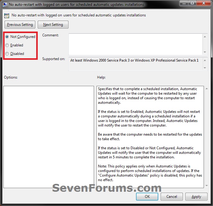

Syar-2003 Skrevet 11. september 2014 Del Skrevet 11. september 2014 (endret) Det er sånn jeg har det på 8.1. Konfigureres på vanlig vis i classic control panel - windows update. Pluss en policy. Endret 11. september 2014 av syar2003 Lenke til kommentar
*F* Skrevet 13. september 2014 Forfatter Del Skrevet 13. september 2014 syar2003 skrev (På 11.9.2014 den 21.31): Det er sånn jeg har det på 8.1. Konfigureres på vanlig vis i classic control panel - windows update. Pluss en policy. Ser interessant ut, kunne du gitt noen instruksjoner på hvordan? Lenke til kommentar
Syar-2003 Skrevet 13. september 2014 Del Skrevet 13. september 2014 (endret) Bare enable den lokale policy som heter : no auto-restart for logged on users for sceduled automatic update installations Settes til "Enabled" for ikke å få automatisk restarter Start - run - gpedit.msc Start - run kan erstattes med " windows key + R " Du finner den under Local Computer Policy - Computer Configuration - Administrative Templates - Windows Components - Windows Updates Jeg må ihvertfall godkjenne restarts selv. Endret 13. september 2014 av syar2003 1 Lenke til kommentar
*F* Skrevet 13. september 2014 Forfatter Del Skrevet 13. september 2014 Utmerket, jeg fant en "Ingen automatisk omstart med påloggede brukere for installasjoner planlagt av Automatiske oppdateringer" som jeg anntar er det samme. Da gjennstår det bare å vente å se om dette fungerer Lenke til kommentar
