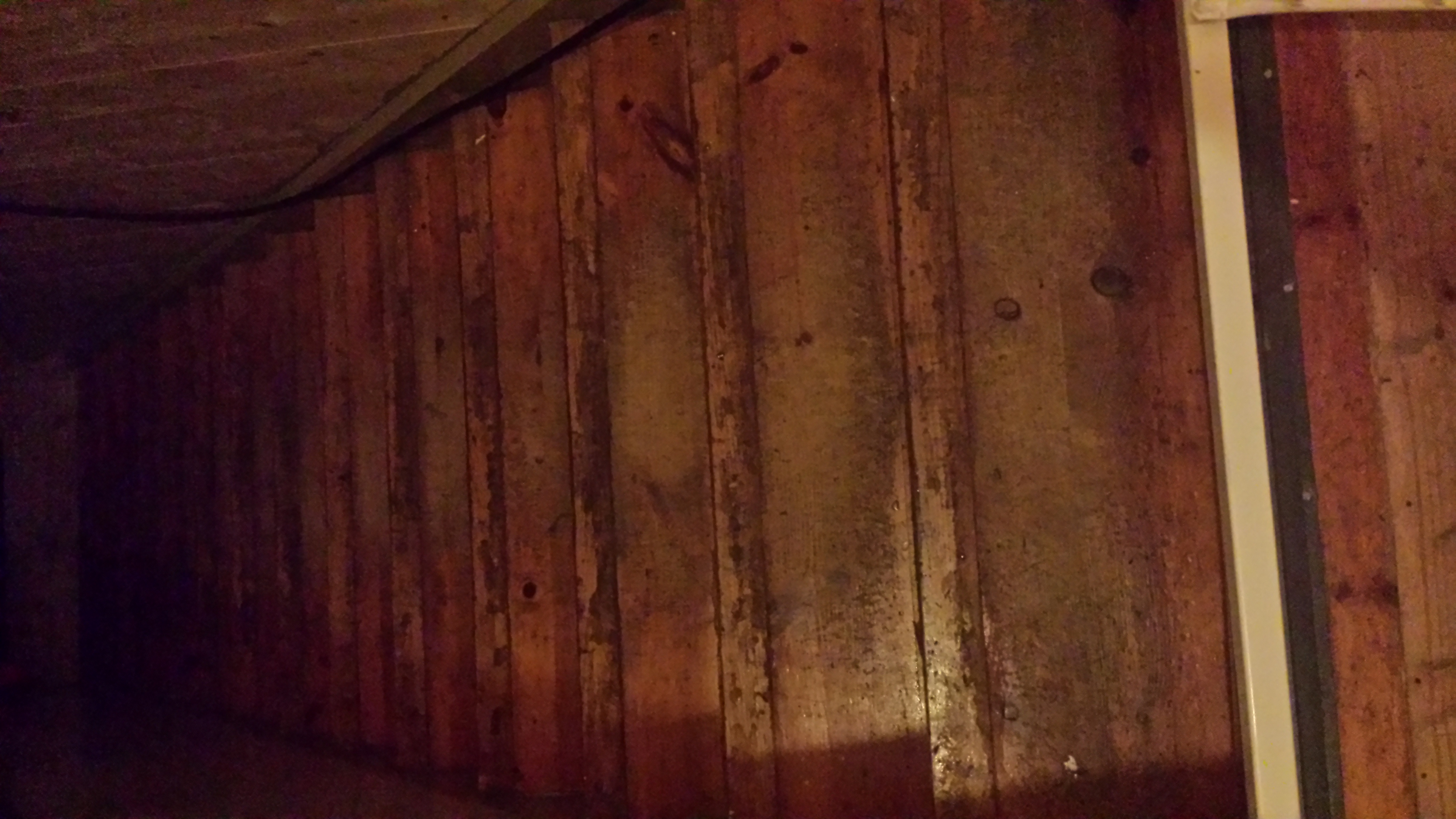

Litt derfor jeg spør, om man forlenger trappetrinnene med 10cm hver vil fortsatt trappen være like bratt, bare ar hvert trinn har større plass til foten men da under neste trinn.
Om han vil ha en trapp som ikke er så bratt må han forlenge gradvis nedover. Begge deler er så vidt jeg vet vanskelig å få til. Muligens bedre å bygge ny trapp

Monter nye, lengre trinnplater på hvert trinn. Det nederste trinnet blir like mye høyere som plata er tykk og det øverste tilsvarende lavere. Lengre inntrinn, luft under trinnet over, gjør det mer behagelig å gå i trappa. Så vidt jeg husker anbefales noen centimeter luft inn under trinnet over.

Har ikke prøvd noe slikt selv men blir ikke faren for å snuble mye større med en slik løsning?

Nei, faktisk ikke. Det er mindre fare for å snuble fordi det er vanskeligere å støte borti opptrinnet. Foten gjør en naturlig utoverbevegelse når man drar den siste foten opp etter seg i trappa, så den slipper unna inntrinn-kanten.
Det blir kanskje lettere å forestille seg om man setter det mer på spissen.

Takk for svar alle sammen ;-) mye kloke ord, tenkte litt over det som ble sagt at trinnene ble akkurat det samme selv om de ble lengre, men det siste slo litt ann, så går for den løsningen din ;-)
