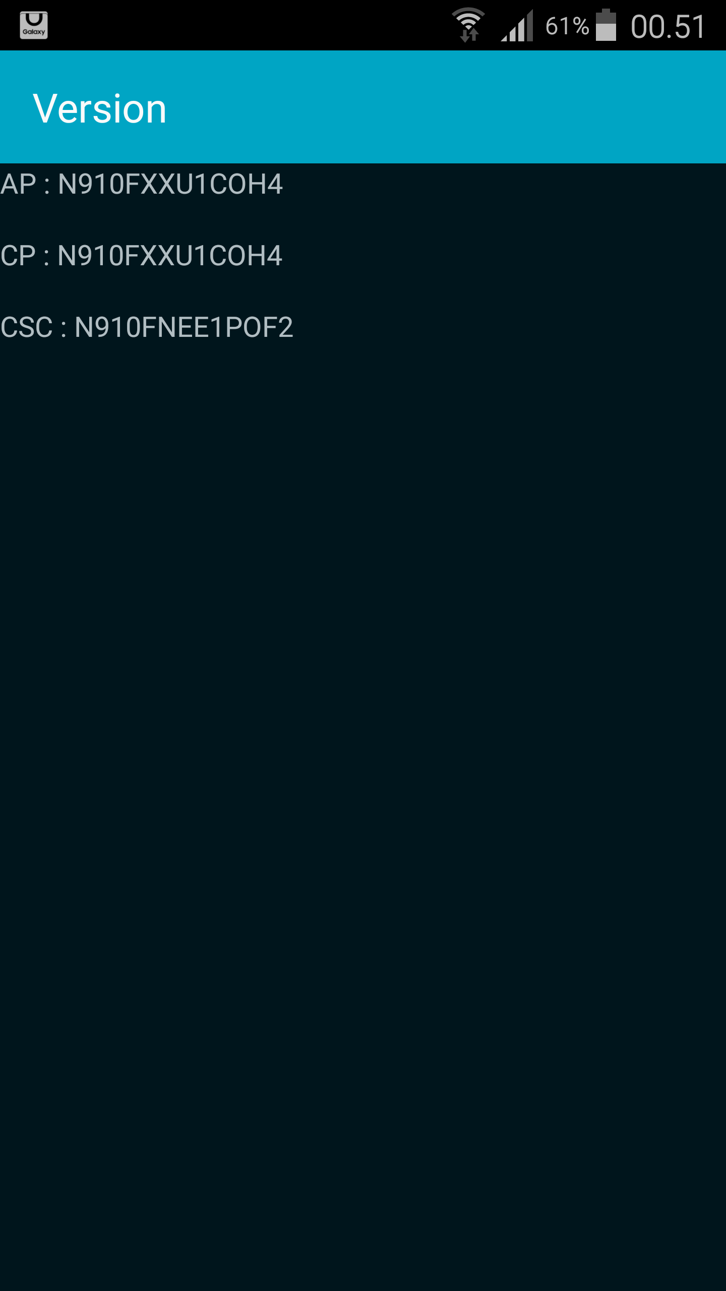

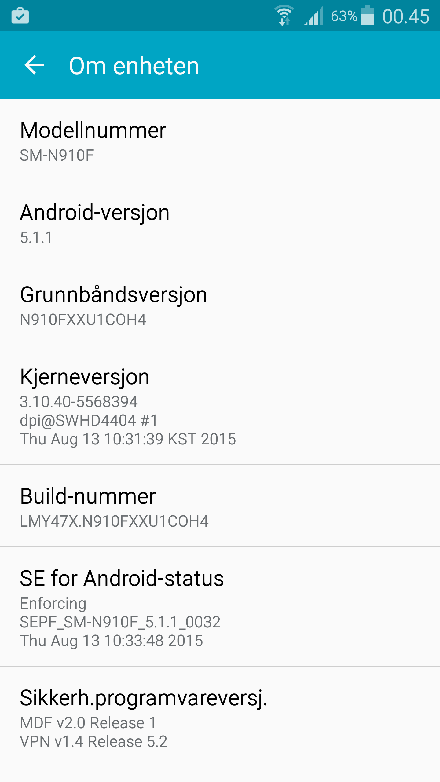

HVORDAN INSTALLERE
Trenger ikke å gjøre noe annet enn dette. Funket for meg :)
Last ned https://docs.google.com/uc?id=0B0UrwVKY4D5jWHlQcjBPY2x6U1E&export=download
last ned ODIN http://dl-1.va.us.xda-developers.com/3/4/4/6/3/0/1/Odin3_v3.10.7.zip?key=eMrk1Ce6iMCIKVdd90WKsQ&ts=1441143500
Slå av telefonen og hold inne volum ned + av på knapp + hjemmeknapp
Trykk volum opp for å starte i download mode
Unzip 1.5GB filen du lastet ned
Åpn opp ODIN og velg AP og finn .tar filen som du unzippa
Flash den, vent til mobilen slår seg av, når den restarter tar du ut batteriet, og setter den i download mode igjen, og flasher CSC NEE som er linket der
Koble mobilen til pcen og start odin.
Nå velger du i fanen CSC og flasher denne filen her https://mega.nz/#!Nl1mHZxb!C8u-_tlY5WsLU8JLEzFFtsaRL_2aFRd0ziYdIy0Chmo
restart mobilen, vent til den oppgraderer alle appene, tar litt tid tokk ca 10 min hos meg da jeg hadde tydeligvis shitload med apps.
Når den har startet, restart igjen og alt skal funge 100 % :)
Lykke til
