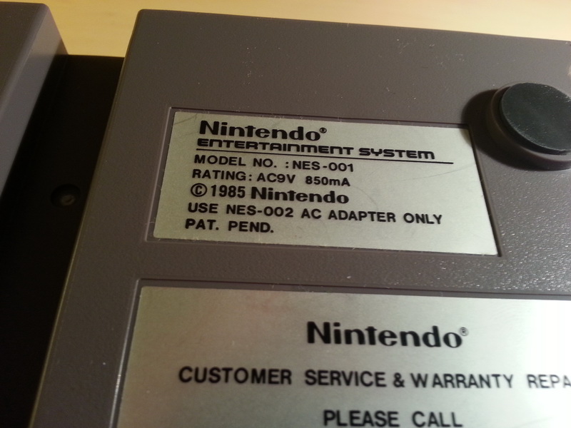

Har kjøpt en NTSC NES og ble veldig usikker på hva jeg skal bruke av strøm til denne.
Det første jeg tenkte var å bruke en en overgang som passer amerikanske kontakter til norsk type, men det virker som de jeg har tittet på på Elkjøp bare gjør at kontakten passer og ikke omformer spenningen slik at den vil fyre av 230V rett inn i 120V adapteren.
Virker sikrere å bruke en norsk universaladapter.
Jeg har en universal batterieliminator fra Clas Ohlson og pluggen passer, men jeg ble igjen usikker da den gir DC output og NES skal ha AC input.
Original adapteren sier også 1.3A mens den fra Clas gir 1.7A, er det greit?

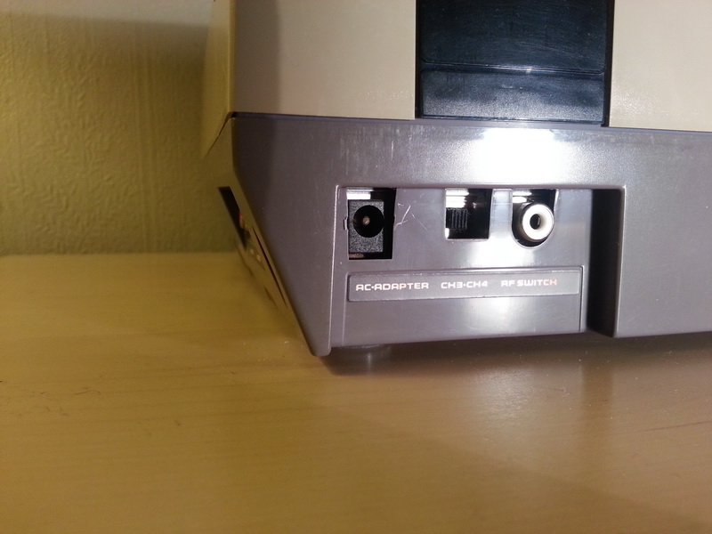

Er polaritet viktig her? Har forstått at NES kommer med både blå og svart AC kontakt, min har svart, men er ikke sikker på om den skal ha + eller - i senter.

Hvis du leser på bildene du har lagt ut ser du at NES trenger 9V AC. Den ene sier 1300mA og den andre 850mA. Du kan ikke bruke den fra Claseren fordi den er DC. Du trenger ikke å finne en adapter som akkurat kan levere f.eks 1,3A, men en som kan levere det eller mer.

Leste litt rundt og kom over et engelsk retro forum, og de mener at det ikke skader maskinen å bruke AC/DC adapter. NES'en gjør like fullt om til DC inne i konsollen. Prøvde den Clas AC/DC adapteren jeg har avbildet og den fungerete helt fint og polaritet spiller ingen rolle.
Jeg har faktisk kjøpt den du linker til samaron og bruker den orginale adapteren inntil videre til jeg blir sikker på at DC inn ikke skader konsollen.
Det står på den transformatoren fra Clas at den gir 435mA, men utenpå esken står det 870mA, tyder kanskje på at den amerikanske adapteren ikke trenger 850mA+ inn, men gir ut 1300mA.
