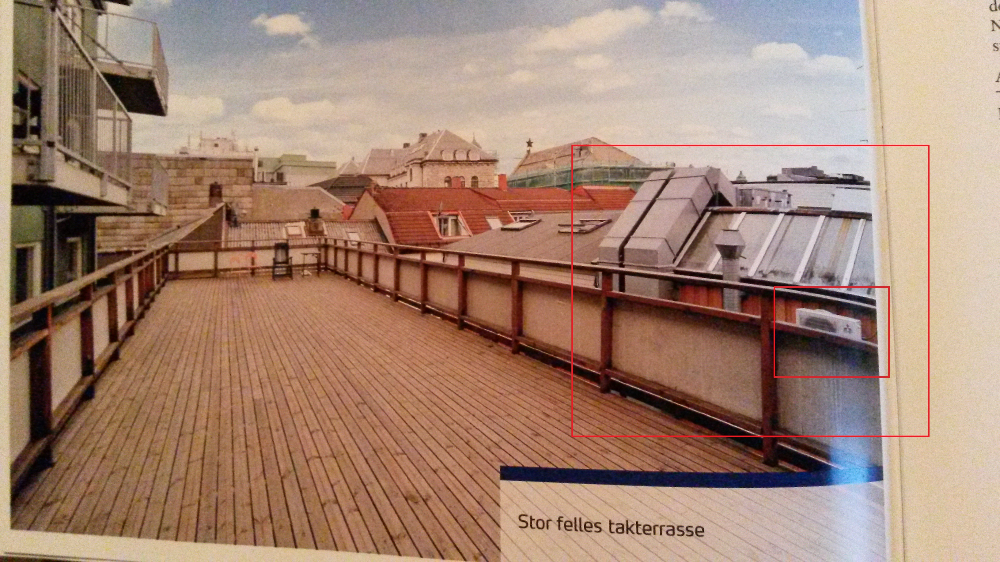

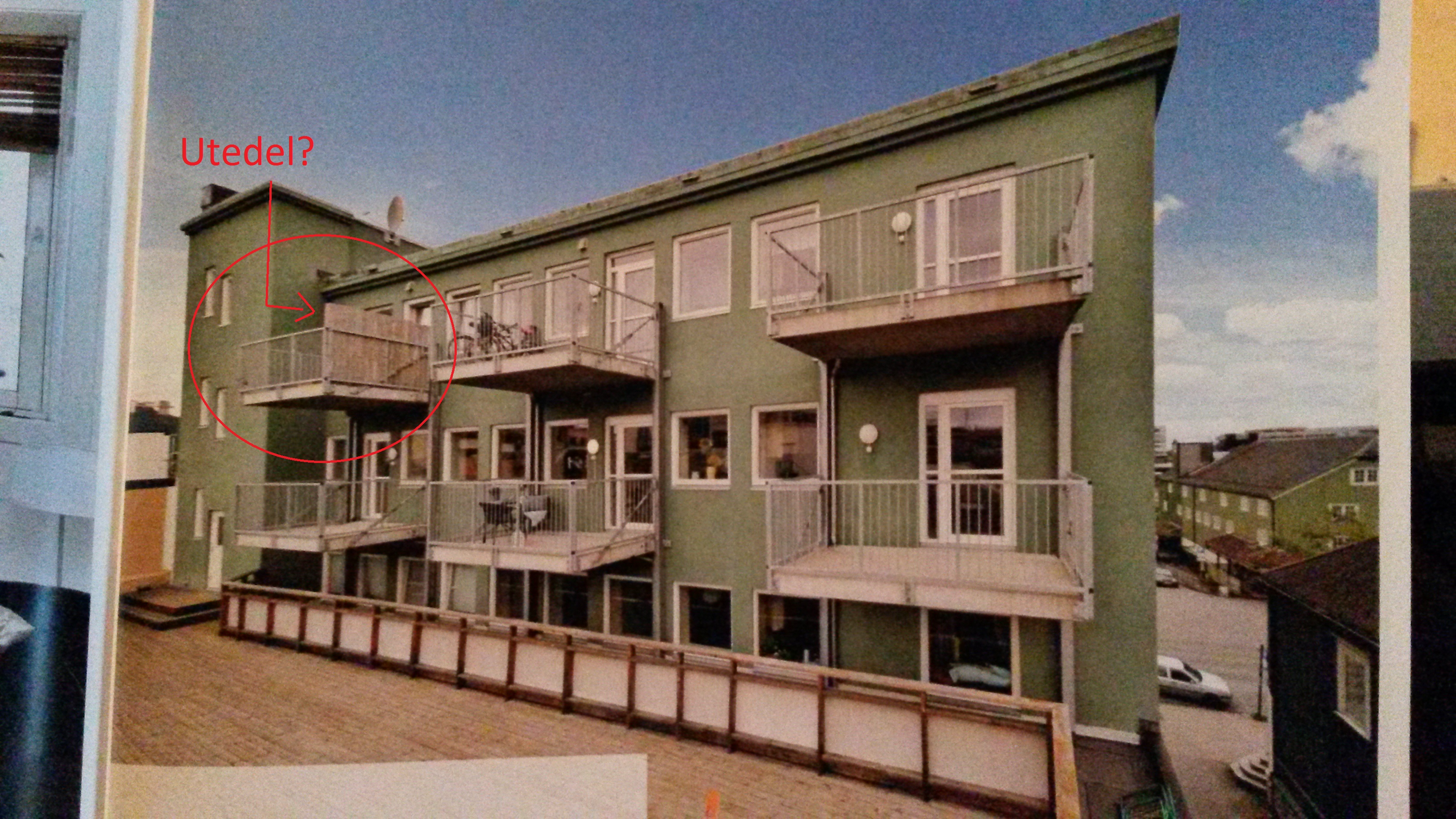

FuzzFuet Skrevet 15. august 2014 Del Skrevet 15. august 2014 (endret) Kjøpte i vår en liten leilighet på ca 36m² midt i Tr.heim sentrum. Merket fort behovet for air-condition når sommeren og solen kom, tempen i leiligheten bikka fort 30C+ og luftfuktigheten er høy. Jeg dro på Elkjøp og kjøpte meg en mobil air-condition og den gjør jobben sin, men blir mer som en midlertidig løsning. Problemet er støy og at jeg ikke har noen praktisk plass å sette den siden slangen må lede varmlufta ut et sted, eneste muligheten for å få varmlufta ut er via døra til balkongen som igjen slipper inn mer støy pga. store HVAC anlegg over gata som står å durer. Leiligheten er godt lydisolert som igjen holder godt på varmen. Er balansert ventilasjon i bygget men det spyr jo bare mer varmluft inn.. Så jeg lurer på å kjøpe en luft til luft varmepumpe og bruke den til å kjøle ned når det blir for varmt. Da slipper jeg alt bråket samt at jeg kan montere den i taket slik at den ikke står iveien, må jo utnytte de få kvadratene jeg har Noen som vet av noen mindre modeller som egner seg bra? Stuen er på ca 19m² og soverommet på ca 10m². Endret 15. august 2014 av MajoNess Lenke til kommentar

Gjest Slettet+130498 Skrevet 16. august 2014 Del Skrevet 16. august 2014 Siden du bor i Trondheim sentrum går jeg utifra at du bor i et borettslag/sameie, så det første du må gjøre er å undersøke hva du har lov til å henge opp på utsiden av leiligheten. Deretter kan du begynne å tenke på hvorvidt du vil ha en varmepumpe eller ac. Jeg sitter selv å funderer på hva jeg skal få installert her neste vår, men må gå en omgang med generalforsamling i borettslaget før jeg eventuelt får lov til å henge opp noe som helst på verandaen.... Lenke til kommentar

Gjest Slettet+130498 Skrevet 16. august 2014 Del Skrevet 16. august 2014 Burde ikke være noen problem da, men sånn for sikkerhetsskyld spør før du kjøper og bestiller, surt å legge 15-20k i noe også måtte rive det et par dager etter det er satt opp.... Lenke til kommentar
FuzzFuet Skrevet 16. august 2014 Forfatter Del Skrevet 16. august 2014 Jeg kjører mobil AC og kjører slangen ut vinduet siden det ikke er mulig å lage hull i veggen og ta den ut der. "Tetta" vinduet på skikkelig amatørvis ved å henge opp et fleecepledd over persiennene, gaffe det fast i vinduskarmene og sette masse ting oppå det slik at det ikke beveger seg noe særlig, og kjører slangen ut via venstre hjørne. Fungerer utmerket. Rommet kjøles ned, og alt er fryd og gammen. Tømmer den for vann 1 til 2 ganger om dagen. Jepp det funker med Mobil-AC men er ute etter en mer permanent og mer praktisk løsning med tanke på plassering og støy så da er det ikke så aktuelt. Min havner nok på finn.no etterhvert Burde ikke være noen problem da, men sånn for sikkerhetsskyld spør før du kjøper og bestiller, surt å legge 15-20k i noe også måtte rive det et par dager etter det er satt opp.... Riktig, ser ikke noe problem i det. Men skal høre først, man vet jo aldri. Men siden den primert skal brukes til nedkjøling er det noen som har noen modeller å anbefale? Det er vel litt forskjell på en pumpe som er ment for oppvarming og motsatt? Selv de minste modellene er vel mer en kraftige nok til leiligheten min.. Lenke til kommentar
