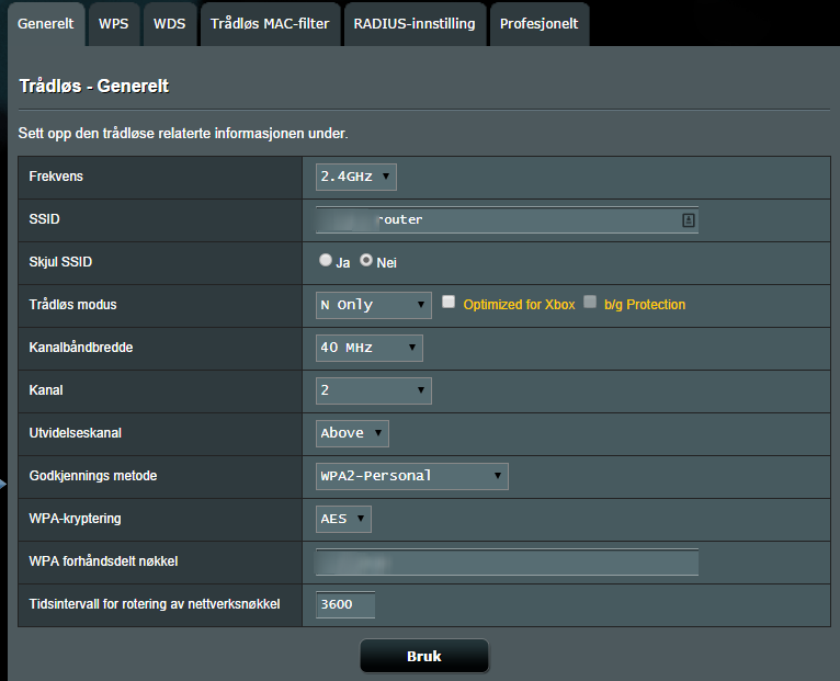

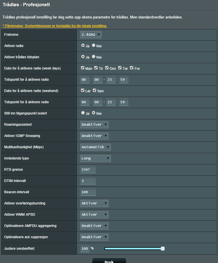

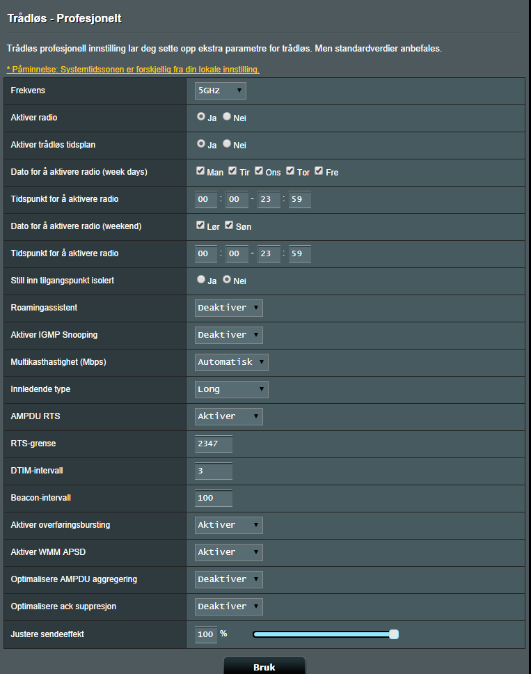

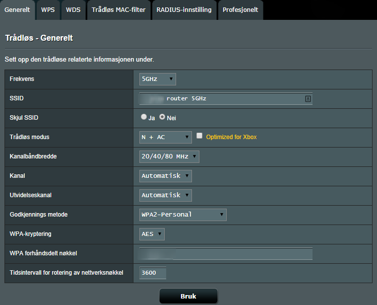

1-2-3- Skrevet 15. august 2014 Forfatter Del Skrevet 15. august 2014 (endret) Jeg kjører siste firmware, ser jeg. Er Merlin FW ok da? Er jo litt rart om jeg skal være nødt til å kjøre uoriginal FW på denne splitter nye kritikerroste routeren? Legger ved noen bilder! Hvilke innstillinger under LAN er det du vil se? Eller WAN? Hvis jeg skal ta screenshots av alle innstillinger, så kommer jeg til å sitte resten av dagen... Har forresten deaktivert WPS. Endret 15. august 2014 av -0DAP3HWH Lenke til kommentar https://www.diskusjon.no/topic/1622516-problemer-med-%C3%A5-laste-bilder-p%C3%A5-facebook-og-instagram-med-ac66u/#findComment-21888866
ChrisCo Skrevet 15. august 2014 Del Skrevet 15. august 2014 Nei da, ikke nødvendig å kjøre Merlin på den.. Men Merlin FW er bedre i den forstand at bugs blir fiksa, funksjonalitet lagt til, andre/bedre drivere enn originalt etc..... Deaktiver overføringsbursting og WMM APSD på både 2.4 og 5GHz... Du kan også sette innledende type til automatisk... Ellers ser det ganske greit ut! Du kan teste med (etter å ha gjort disse endringene og rebootet routeren) å koble til begge båndene og se om det utgjør noen forskjell.... Lenke til kommentar https://www.diskusjon.no/topic/1622516-problemer-med-%C3%A5-laste-bilder-p%C3%A5-facebook-og-instagram-med-ac66u/#findComment-21888887
