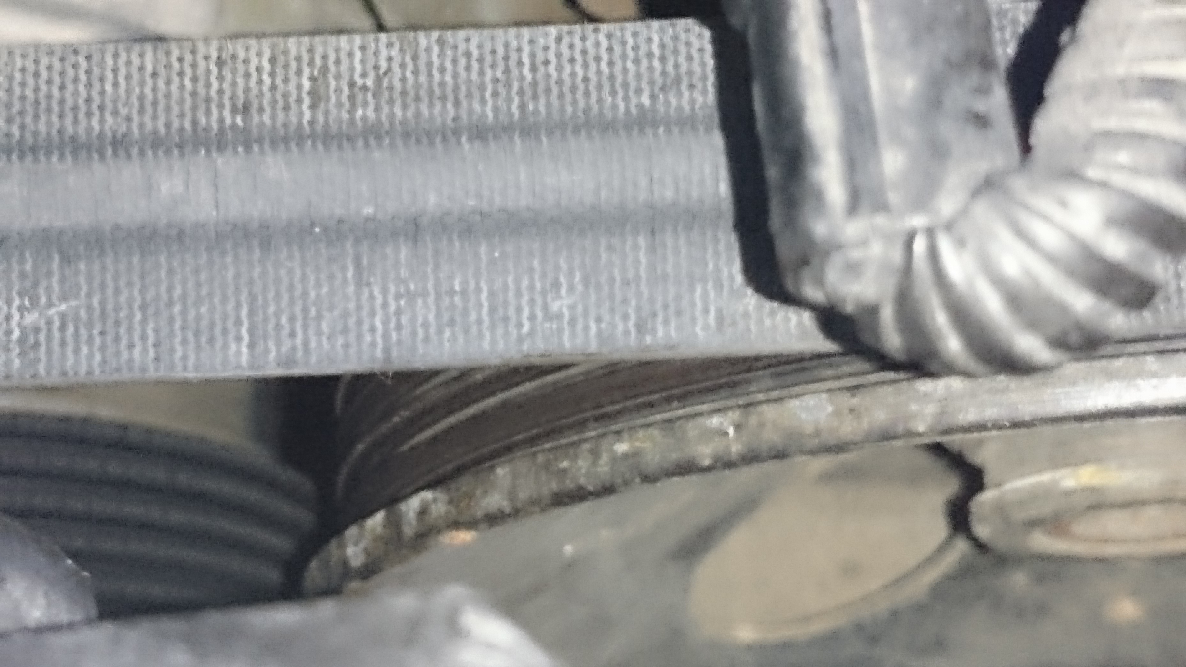

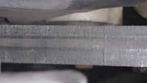

MartinOlaf Skrevet 31. juli 2014 Del Skrevet 31. juli 2014 Noen som vet hvorfor min reg.reim er flat på begge sider (95 mod), mens en 96-mod jeg sjekka hadde tagger? Og hva betyr dette i forhold til det verksted evt må gjøre, hvis jeg bestiller en med tagger? Eller om det er forskjell i pris hvis de beholder den "flate"? Takker for svar, Lenke til kommentar

MartinOlaf Skrevet 1. august 2014 Forfatter Del Skrevet 1. august 2014 La meg gå ut å ta bilde. Det virker som det er slik det skal være. Lenke til kommentar

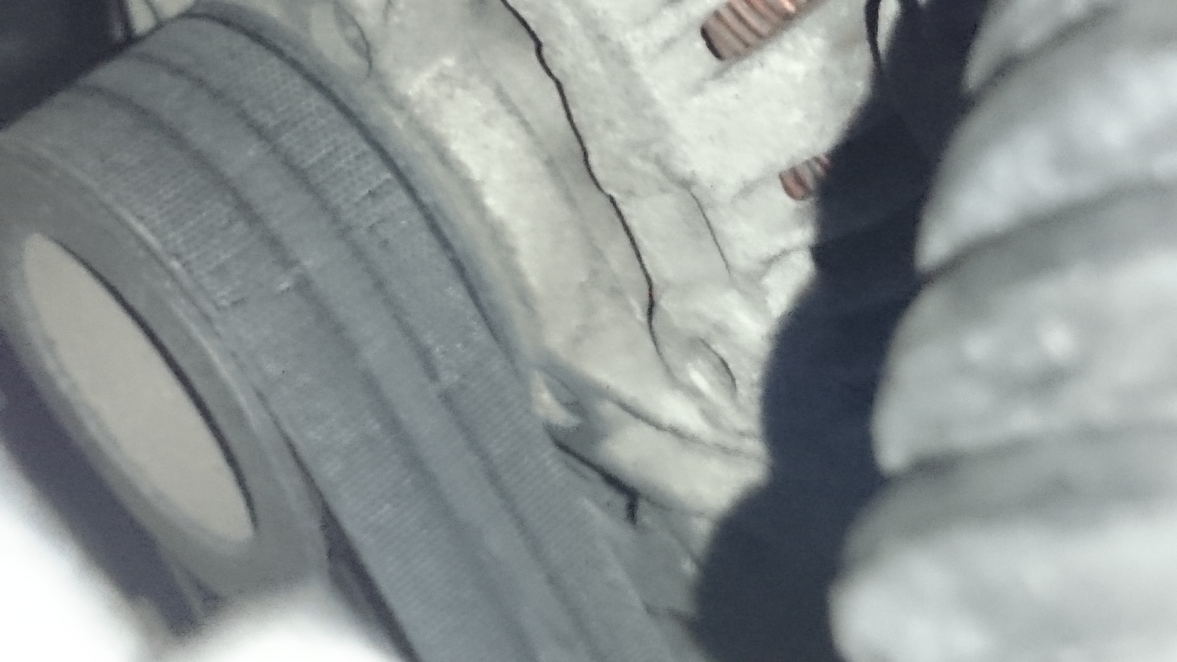

MartinOlaf Skrevet 1. august 2014 Forfatter Del Skrevet 1. august 2014 Vet ikke om det vises her eller ikke, men hjulene har ikke tagger... Og det er ikke lenge til den ryker ser det ut som Lenke til kommentar
Kajac Skrevet 1. august 2014 Del Skrevet 1. august 2014 (endret) Det du har tatt bilde av er viftereimen (også kalt multireim, dynamoreim, etc.). Den ser slitt ut, men den er lett å bytte selv. Bilen tar heller ikke skade hvis den ryker, men den kan gå tom for strøm eller overopphete, så du bør stoppe bilen hvis den ryker. Edit: Det er forresten mange biler som har taggete viftereim, men ingen biler som har "glatt" registerreim. Edit 2: Regiserreimen er som regel plassert under diverse deksler, evt inne i motoren, så den er normalt sett ikke synlig uten å demontere dette. Endret 1. august 2014 av Kajac 5 Lenke til kommentar
toreae Skrevet 1. august 2014 Del Skrevet 1. august 2014 Kan bare bekrefte hva Kajac sier. Bilde øverste til høyre post #7 viser en dynamo. Har aldri hørt at man lar registerreim gå over dynamo. 5 Lenke til kommentar
MartinOlaf Skrevet 1. august 2014 Forfatter Del Skrevet 1. august 2014 Se der ja. Lærte noe nytt idag også. Da har jeg faktisk ikke peiling på hvor registerreima er, og overlater dette til verksted. Lenge siden jeg har følt meg så dum 1 Lenke til kommentar
