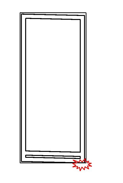

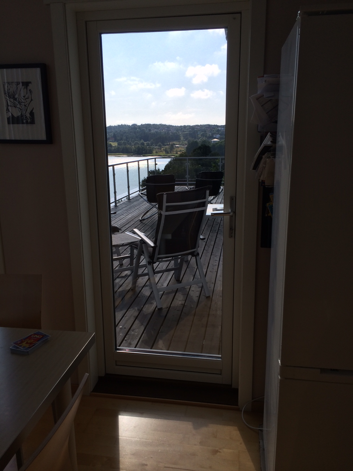

garb Skrevet 28. juli 2014 Del Skrevet 28. juli 2014 Har 3 x Gilje terassedører i huset mitt - se vedlagt bilde. Som du vil se er det dører med store glassflater. Det hørtes ut som en god ide da vi kjøpte dem - hvem vil vel ikke ha god utsikt? Nedsiden er at konstruksjonen på denne måten blir så 'spinkel' at dørene med tid og stunder siger, slik at undersiden av døren tar nedi dørkarmen på den siden som er lengst borte fra hengslene. Jeg har illustrert dette i vedlagt skisse. Hørte med forhandler, men det er mer enn 5 år siden de ble montert, så der var det ikke så mange gode ideer å få ... Dørene er nå så skjeve at de er vanskelige å åpne/lukke, man må virkelig bruke krefter for å 'løfte' hele døra når den skal låses/åpnes/lukkes. Dørene er kledd med aluminium på utsiden, men er 'vanlig' tre på innsiden. Jeg tenkte å 'parallellforskyve' døra tilbake til opprinnelig form, men er litt i tvil om hvordan jeg skal gjøre det; - en løsning kan være å demontere hele døra og sette sammen/lime delene på nytt, men det blir raskt en omfattende jobb for fagfolk - en annen løsning kan være å fjerne alunimiumsbekledningen på utsiden og montere metallvinkler til tre-materialet under, men det må i så fall være en spesialtilpasset form ... ---- >>>> Noen som har gode råd eller tips? Lenke til kommentar https://www.diskusjon.no/topic/1619348-hvordan-rette-opp-skjeve-terrassed%C3%B8rer/

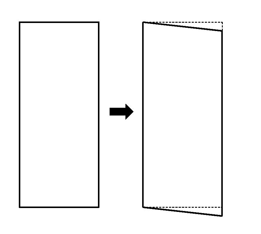

garb Skrevet 29. juli 2014 Forfatter Del Skrevet 29. juli 2014 (endret) Takk for tips om hvordan jeg kan få den skjeve døra til å passe bedre i karmen. Tror dessverre det er nødvendig å justere selve døra også, ikke bare tilpasse karmen eller å 'heve' døra inne i karmen; Døra har allerede 'seget' så mye at høyre nedre hjørne (se illustrasjon i mitt opprinnelige innlegg) er mer enn 1 cm lavere enn venstre nedre hjørne, så hele døra er skikkelig skjev. Dersom jeg hever døra eller justerer karmen tipper jeg det tar kun kort tid før døra siger enda mer. (Mulig jeg ikke beskrev dette godt nok i mitt opprinnelige innlegg, men selve døra har parallellforskjøvet seg slik at selv om døra er loddrett mot sidekarmene er top og bunn ikke vannrette - se vedlagt skisse hvor jeg håper dette er bedre illustrert) ---- >>>> Så; noen som har tips om hvordan jeg kan rette opp selve døra slik at den holder seg i riktig form? Jeg ville tro at dette er et problem flere enn jeg har? Endret 29. juli 2014 av garb Lenke til kommentar https://www.diskusjon.no/topic/1619348-hvordan-rette-opp-skjeve-terrassed%C3%B8rer/#findComment-21849512

Friluftskar Skrevet 29. juli 2014 Del Skrevet 29. juli 2014 Jeg rettet en terrassedør ved å fore ut de 2 laveste hengslene. Edit: "Fore ut" er kanskje ikke rett terminologi. Slik jeg forstår TS, er det dørbladet som er skjevt diagonalt, d.v.s. ute av vinkel. Og da tror det er noen her som blander sammen justering av dørblad, i en skjev karm. Og en dør, der dørbladet er skjevt diagonalt. Da er det ikke karm (eller hengsling) som må justeres! "Å fore ut" er rett termologi, i ditt tilfelle. Lenke til kommentar https://www.diskusjon.no/topic/1619348-hvordan-rette-opp-skjeve-terrassed%C3%B8rer/#findComment-21850019
