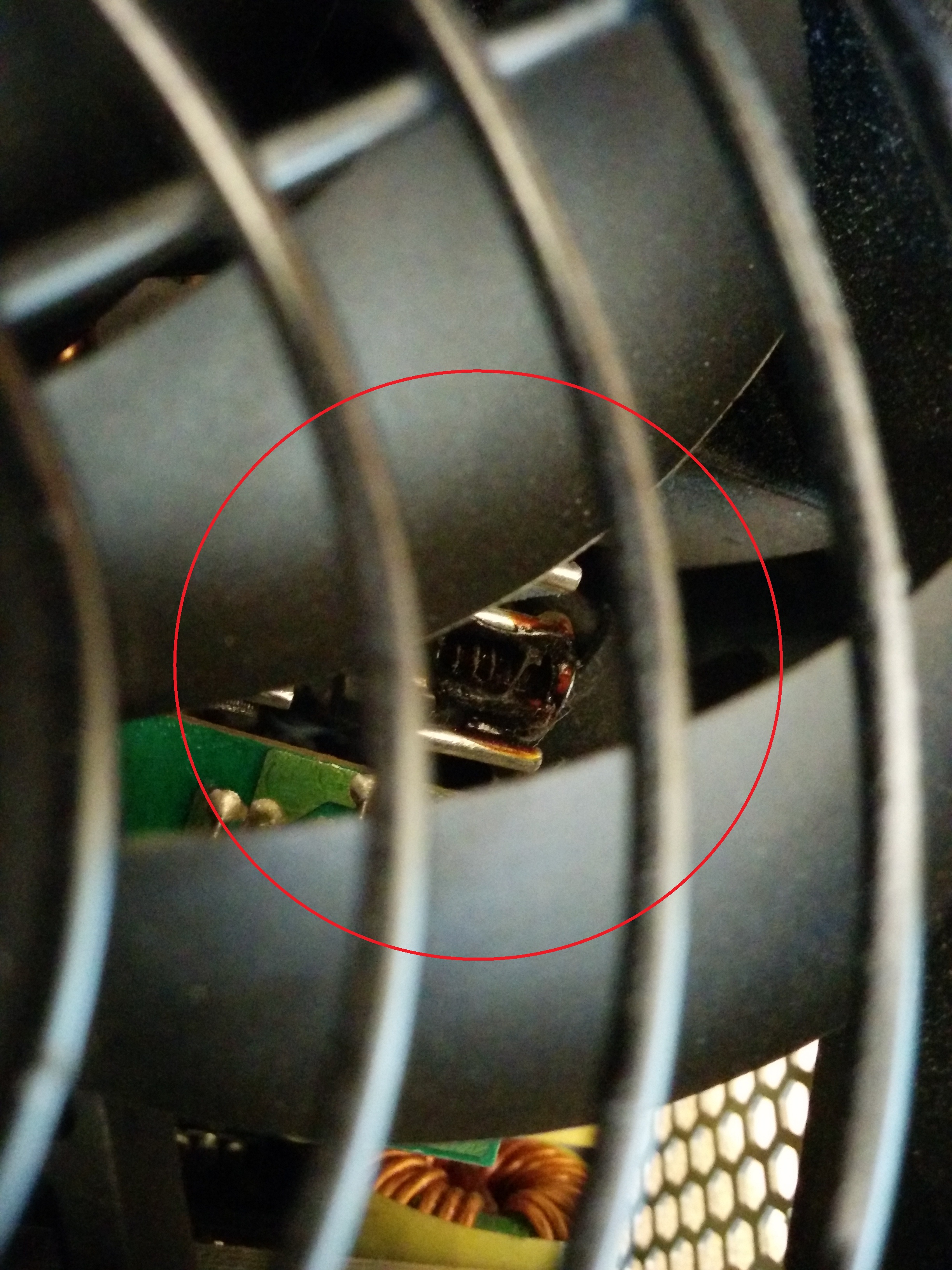

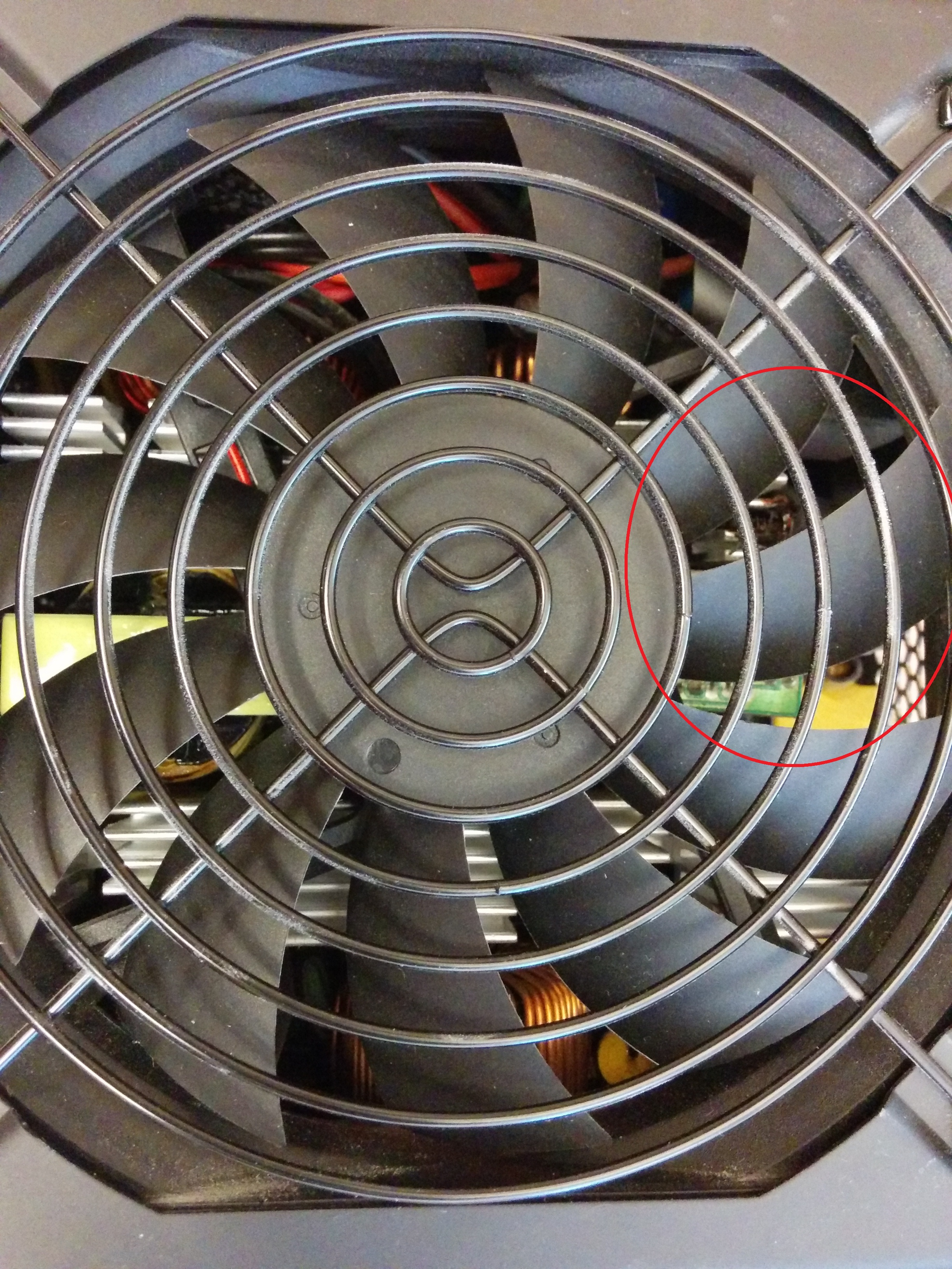

ATWindsor Skrevet 27. juli 2014 Del Skrevet 27. juli 2014 Har en 1000W PSU som tilsynelatende fungerer fint, men jeg ser det har kommet noe brun guffe på den ene kjøleribba, og jeg liker ikke helt det. Er det grunn til bekymring, og isåfall hvor stor? Se vedlagte bilder. AtW Lenke til kommentar
Malvado Skrevet 27. juli 2014 Del Skrevet 27. juli 2014 Tja, vanskelig å si nøyaktig hva det er , men det kan være kjemisk væske fra en av Capsene som har lekket ut, det kan være gammel guffe som har vært der hele tiden men som med varmen har fått misfarging osv. Jeg hadde demontert PSU'en, tatt en titt på de indre komponentene og ser disse helt bra ut og verdiene i Bios / inne i OS ser helt grei ut så hadde jeg ikke tenkt noe mer på det. Er psu'en noen år gammel kan du i samme slengen sørge for å smøre kulelagrene til viften med litt olje , du trenger bare å fjerne lappen som er over og så påføre ny olje og så ha å ny lapp som dekker "hullet". Lenke til kommentar
Thorsen Skrevet 27. juli 2014 Del Skrevet 27. juli 2014 (endret) Holder en knapp på at det bare er fikseringsmasse/lim. Enten som har vært der hele tiden, eller som har smeltet pga varme. Ser ikke ut som kondensatorgugge for meg, og det virker ikke naturlig at noe som eventuelt lekker ut av en kondensator skulle ende opp der, med mindre det er en kondensator rett under ribba. Som Malvado skriver bør du demontere psu for å ta en nærmere titt. Ellers blir det bare gjettning. Endret 27. juli 2014 av Thorsen Lenke til kommentar
ATWindsor Skrevet 27. juli 2014 Forfatter Del Skrevet 27. juli 2014 Jeg må igjennom ett "warranty void"-klistremerke for å demontere, så jeg ønsker i utgangspunktet å unngå det. AtW Lenke til kommentar
Malvado Skrevet 27. juli 2014 Del Skrevet 27. juli 2014 Da vil jeg anta at den fortsatt går under Garanti / reklamasjon. Det du kan gjøre er å belaste den kraftig over 24 / 48 timer mens du måler verdiene , feks OCCT perestroika sin test eller noe lignende som sørger for at du kan belaste både Psu, skjermkort osv så mye som mulig og derfor oppnår kanskje en belastning på 50 - 100% avhengig av hvor mange enheter du har , SLI / CROSSFIRE osv osv. Ulempen er jo selvsagt at hvis du er ekstra uheldig vil du kunne ta livet av noen andre komponenter så ideelt er det ikke. Om du mekker litt selv så kan man jo bruke noen gamle lyspærer og sette opp en krets som trekker spenning fordelt på de forskjellige railene, men det er mye jobbing i sånt. 1 Lenke til kommentar
Andrull Skrevet 27. juli 2014 Del Skrevet 27. juli 2014 (endret) Hvilken modell er det snakk om? Da kan vi sjekke opp eventuelt litt mer specs, samt bedre bilder for hva slags komponenter osm befinner seg i området. Det ser sånn ut fra det lille ikke som noe problematisk, men vanskelig å si som flere her har nevnt. Men hvis det altså er en kondensator som lekker (erfaringsmessig er det ofte på sekundærsiden at problemet er størst) , så vil det nok ikke kunne observeres med en tur i BIOS eller noe multimeter. Har hatt flere PSUer med defekte kondensatorer, hvor noen har lekket, og filtreringa har blitt fullstendig ødelagt. Men for sensorene som kun måler DC-spenningen, så slår det relativt lite ut. Verdiene her vil fint kunne virke innenfor det normale. Drar jeg frem oscilloscopet derimot, så vil problemene kunne observeres. På min siste PSU så var 5V railen full av ripple på min Chieftec. I området rundt 0,5-0,7 V! (burde være under 50 mV) Åpnet PSUen og fant en ødelagt kondensator, som ble erstattet, og problemet forsvant. Det samme har vært med andre PSUer som like etter har tatt kvelden. Alltid har spenningene vært greie. Og det faktum at maskinen starter betyr at de ikke bommer så voldsomt. Kort sagt: Å sjekke spenningen er greit nok, men i praksis når maskinen er på så er det nok ikke til mye hjelp. Endret 27. juli 2014 av Andrull Lenke til kommentar
